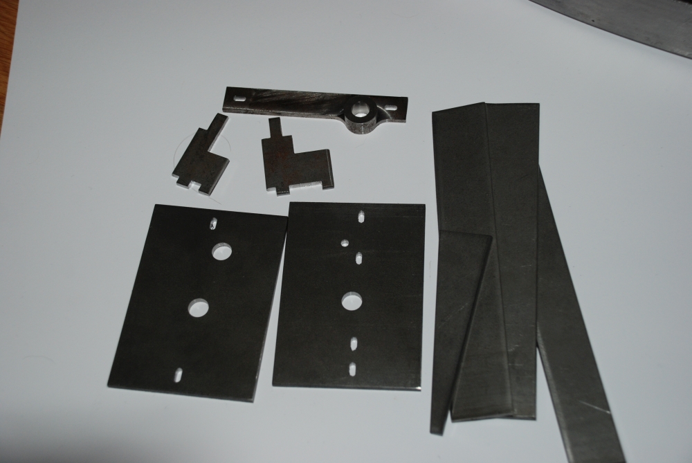

Wieder ein Fortschritt, alle Gehäuseplatten sind schon grob hergerichtet und Zahnrad und Drilling passen schon mal zusammen. Anbei noch ein Foto der Rohsäule aus Kirschenholz und des Bogens.

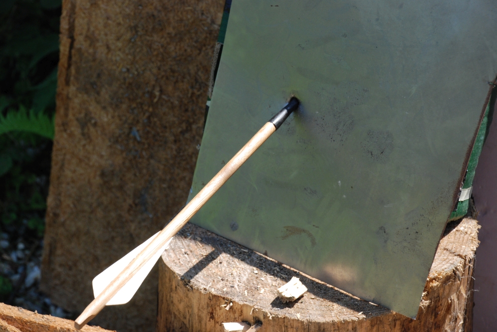

Auf die Baudoku bin ich auch schon gespannt. Vielleicht kannst uns am Schluss auch noch ein paar Bilder reinstellen, was ein von der Armbrust abgeschossener Bolzen so anstellt, wenn er auf einen Pfosten oder ähnliches auftrifft. :o

@ Coal, so einen Test hab ich schon mit meiner 130kg Armbrust gemacht ;)

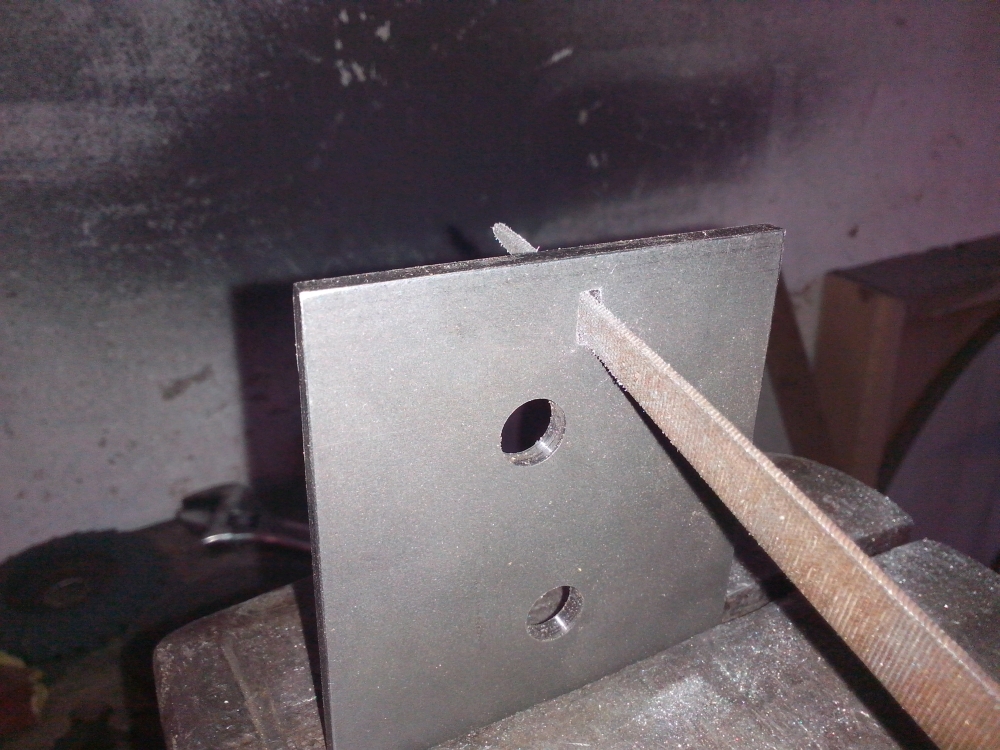

Ein bisschen Feilarbeit ist immer dabei

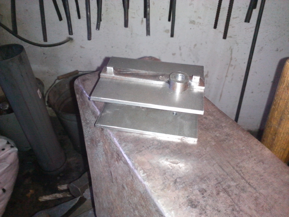

Heute hab ich mal alles probeweiße zusammengesetzt, passt soweit.
Es gibt aber noch einiges zu tun, der Drilling muss an die Zahnstange angepasst werden, die Gehäusewände müssen gebaut werden und anschließend hartverlötet, die Kurbel muss geschmiedet werden etc.
Es gibt noch viel zu tun...

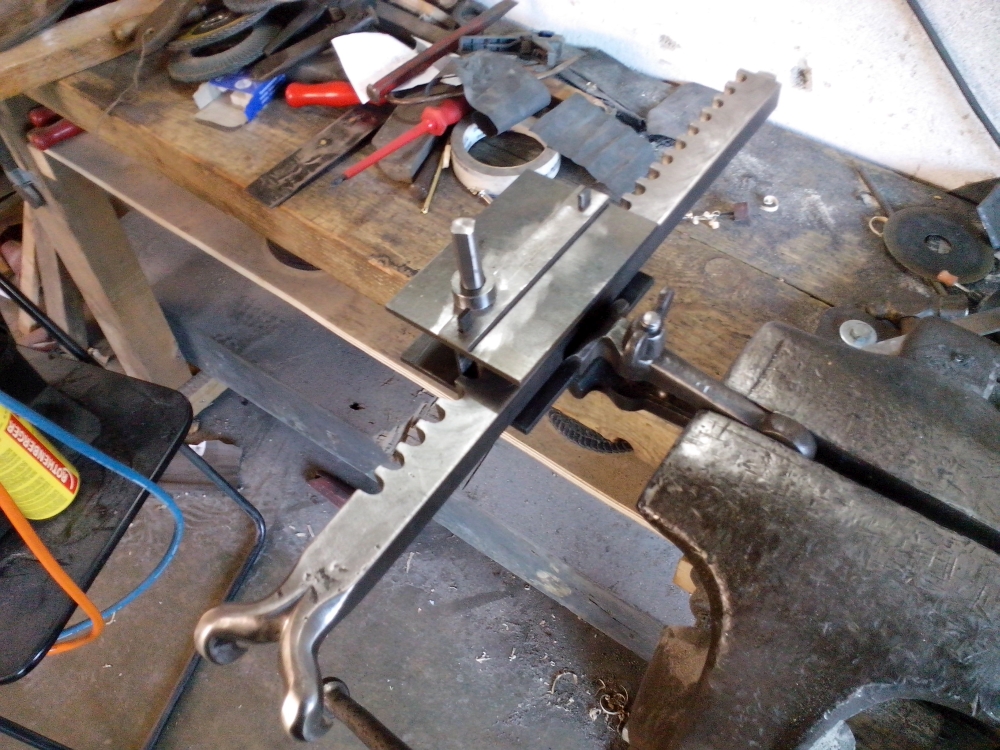

Ich konnte wieder ein bisschen weiter arbeiten...
die Winde lässt sich bereits provisorisch betreiben

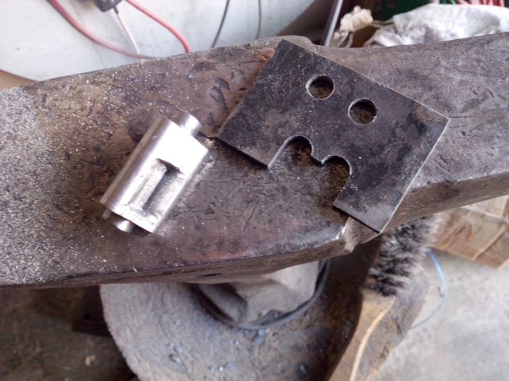

Der Drilling mit extra geschmiedeter Spannvorichtung für den Schraubstock
Der fertige Drilling und die Schablone zum überprüfen
