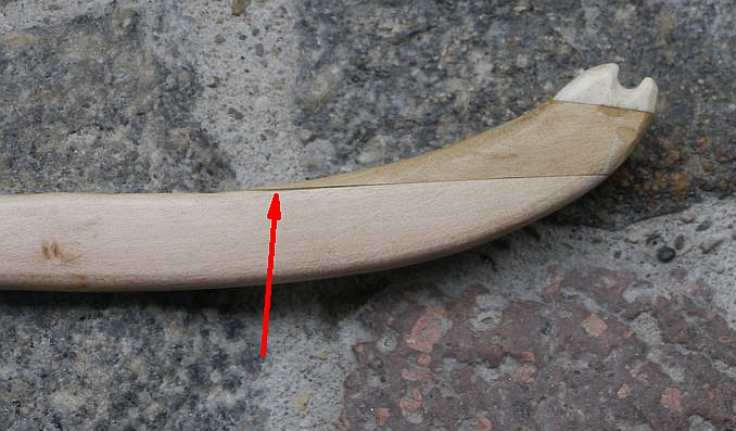

Ich habe Zweifel, ob die Sehnenkerben auf Dauer halten werden. Allerdings wird vmtl. auch ne Wicklung nicht viel bringen, es sei denn, sie sind vom Bauch/Rücken her gesehen v-förmig eingelassen (oder hab ich das übersehen??).
Die Kraft greift ca. 45° zur Klebefläche an (sh. Auszugbild). Damit "möchten" die vorne hochklappen. So bald sich ein Mikro-Riss auftut (Alterung!), reißen die ab.
Ansonsten so schön geworden, dass ich über ne Änderung nachdenken würde!
PS: ELB = lang, gerade, und aus Eibe.

Re: Hartriegel 56#@32"
Saubere Arbeit. Gefällt mir sehr gut. Ich bin aber auch ein Fan von geflippten enden ;-)
Beim aufgeklebten Ende würde ich über eine "Versicherung" mittels Wicklung nachdenken.
Deinen Knickfinder find ich genial! Da auch ich oft ewig auf einen Bogen starre, ohne auch nur irgendetwas zu sehen, werde ich mir dieses Teil mal raubkopieren ;-)
Gruß, Manni.
Gruß, Manni.
@Rabe:
Ich steh grad aufm Schlauch.
Meinst du die Nockoverlays? Die werden fast gesenkrecht zu ihrer Klebefuge belastet.
Oder meinst du das aufgeklebte "Recurve" oben? Das untere ist so gewachsen.
Geht wohl um das obere, wo die Sehnenkerbe mit Overlay über das Bogenholz hinausragt.fatz hat geschrieben:@Rabe:
Mir ist so ein Overlay mal abgebrochen, allerdings war der Sehnenwinkel bei mir auch noch deutlich größer, als bei dir. Kann bei dir halten, aber ist definiv schon nah an der Grenze.
tschuldigung, dass ich mich da einmische:
-der Bogen vom Fatz ist auf Sicherheit und alltäglichen zuverlässigen Einsatz ausgelegt, bei meinem habe ich ewig rumgekratzt
um alles was nicht absolut lebensnotwendig schien zu entfernen, nichtsdestotrotz weiss ich nie, ob er mir nicht beim nächsten Schuss um die Ohren fliegt.
Nix zu entschuldigen, ist ja auch nach deinem Bogen gefragt worden. Wenn ich deinen in der Hand halt wirkt das Material
deutlich leichter. Liegt dann vermutlich an der Bauweise.
@Dette:
Vielleicht mach ich doch noch eine Wicklung drauf.....
@Dette:
Ich sehe das so wie Rabe und Dette. An der markierten Stelle kann der aufgeklebte Recurve "abkippen". Ich würde beide Enden zuerst mit sehr dünnem Leder, Schlangenhaut oder Stoff umkleiden (Nocke frei lassen) und dann die Stelle mit einer Wicklung aus dünnem, aber hochfesten Garn in Eulenkleber sichern. Beide Enden, wegen der Optik.fatz hat geschrieben:@Rabe:
Warum nicht nur hochfestes Garn? z. B.: FF Mittenwicklungsgarn(weil ungewachst).
Weil man Glasfasermatte auch nicht ohne was auf den Bogen legt....Bowster hat geschrieben:Warum nicht nur hochfestes Garn? z. B.: FF Mittenwicklungsgarn(weil ungewachst).
Glasfaser und Harz ist wie Stahl und Beton oder Wicklung und Eulenkleber - ein Verbundwerkstoff (hält einfach besser).
Mittenwicklungsgarn FF ist gut.
hm! Ich haett jetzt an Leinengarn und Epoxi gedacht. So aehnlich, wie ich das am WA mit dem Ast gemacht hab.
natürlich mit Epoxy!Snake-Jo hat geschrieben:Weil man Glasfasermatte auch nicht ohne was auf den Bogen legt....Bowster hat geschrieben:Warum nicht nur hochfestes Garn? z. B.: FF Mittenwicklungsgarn(weil ungewachst).![]()
