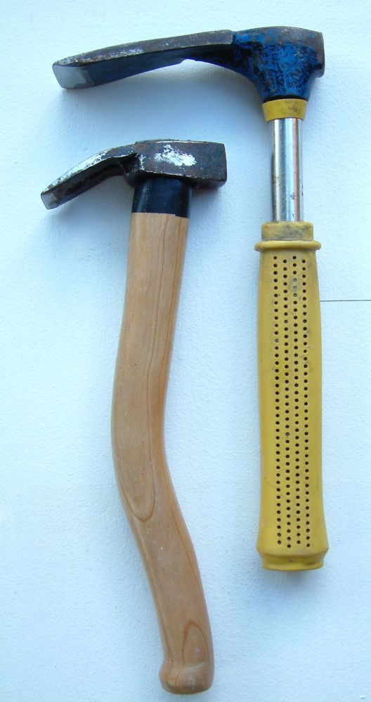

Ja, dachte ich auch. Allerdings ist der Stahl dieser Maurerhämmer so dermaßen untauglich, der hielt die Schneide nichtmal von 12 Uhr bis Mittag! Überhaupt kein Vergleich zu irgendwas tauglichem. Das sind 8€ die man besser ans FC oder die Lokalen freiwilligen Flüchtlingshelfer spenden kann.Kemoauc hat geschrieben:Hallöle aus dem Süden,
ein Dechsel (aus Stahl) ist superleicht selbstgemacht:
im örtlichen Baumarkt einen billigen Maurerhammer kaufen, kostet so um die 8Euronen, mit der Flex die Klinge flugs geschliffen. Fertig!![]()

@Sateless: Mag sein, das die ganz billigen nichts taugen. Hier zwei Brauchbare.
Der rechte ist ein Maurerhammer, bei dem ich den Hammerkopf abgeflext und die Schneide geschliffen habe. Reicht hinne!
Der linke ist ein Uralt-Zimmermannshammer, der auf der flachen Klinge noch ein Nagelöhr hat. Er zeigte nach dem Anschleifen eine gute Qualität in der Schneide.

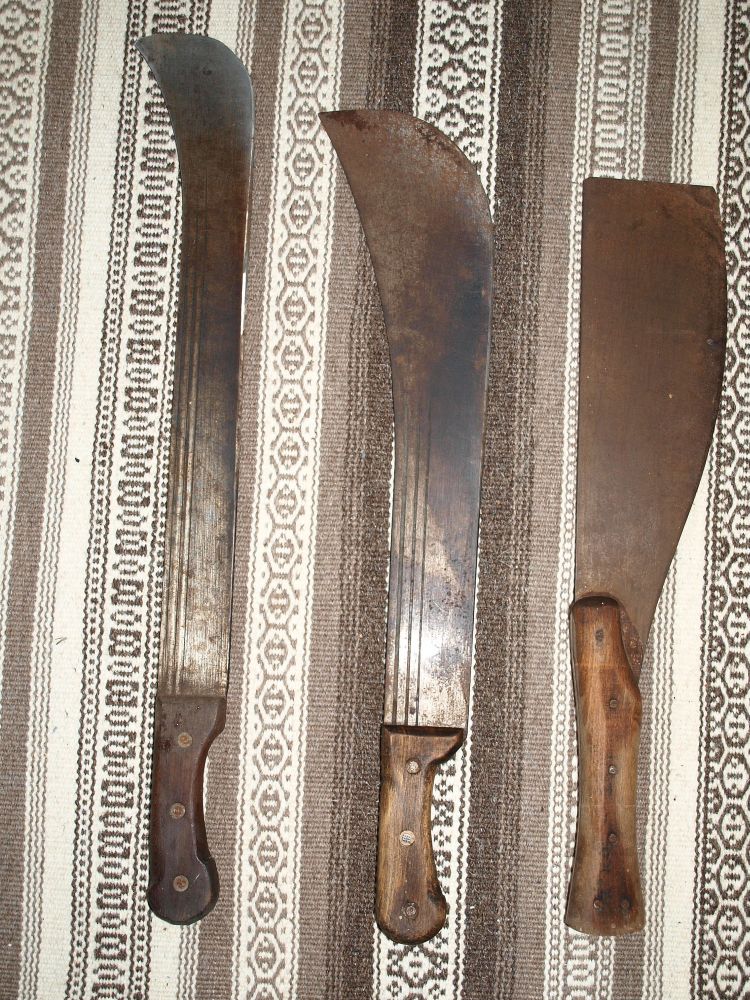

Und da wir gerade dabei sind:
3 Macheten aus meiner Sammlung
Links: eine Bananen-Machete aus Kamerun, Länge 65 cm, Klingenstärke 2 mm
Mitte: eine Busch-Machete aus Indonesien, Länge 58 cm, Klingenstärke 2,8 mm
rechts: eine Zuckerrohr-Machete aus Südamerika, Länge 52 cm, Klingenstärke 1,5 mm
alles hochflexibler Stahl, unkaputtbar, sehr elastisch, federnd, gibt keine Scharten.
Die beiden linken hat eine englische Firma aus Blattfedern (Landrover) geschmiedet. Kosteten damals im Ursprungsland ca. 12,- DM.
Ja, ich weiß, müßte ich mal pflegen und schleifen, aber der letzte Einsatz in der Karibik liegt schon lange hinter mir.
Zum Holz einschlagen (mittelkleine Stämmchen bis 8 cm) gut geeignet, zum Schnitzen eher garnicht.

Re: Behauwerkzeuge im Bogenbau
Na ja , bis jetzt bin ich mit dem was ich verwende gut zurecht gekommen.
(Der Umgang mit den Ziehmesser könnte besser sein , weil das hör ich auf zu verwenden wenn ich einen halben
cm drüber bin.)
Da mein letzter Stave durch die Trocknung zu verbogen geworden ist ... lass ich das mal mit gleich
im Wald zuhauen... ist wahrscheinlich letztendlich mehr Arbeit.

Hallo Snake-Jo
Die Hämmer auf Deinem Bild sind keine Latthämmer, ein Latthammer hat immer eine Spitze. Der mit dem gelben Griff war mal ein Maurerhammer, bei dem mit dem krummen Holzgriff hätte der Zimmermann beim Auflatten Probleme
Nicht das Mahagugu versucht die Spitze eines Latthammers flach zu klopfen
Gruß AKA ( Zimmermann )
