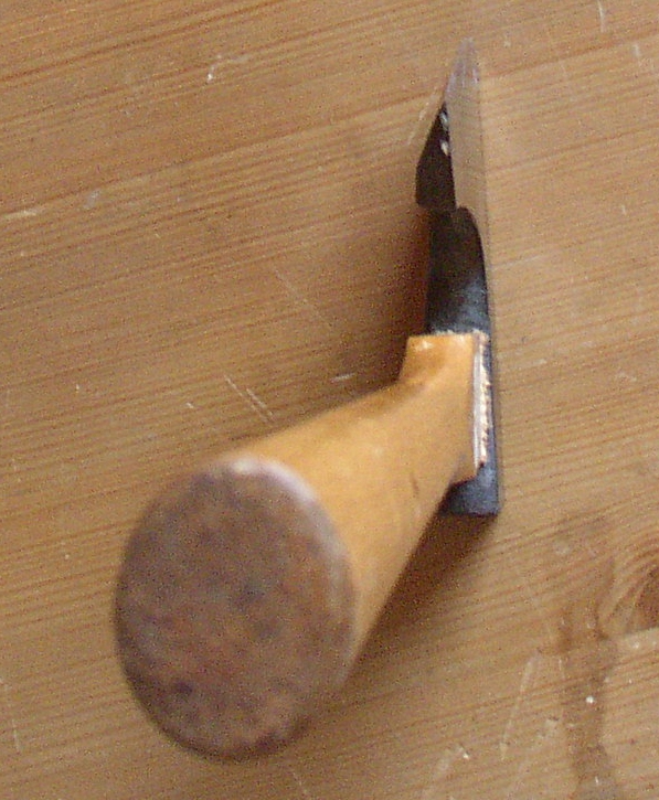

Ich hab heut mein Lieblingswerkzeug zum Bogenholz zurichten gefunden. Vor ein paar Tagen hab ich mir einen 800g
Beilkopf, der schon laenger rumlag (ich hab noch ein paar Beile) ein bischen umgeschmiedet, so dass die Schneide
nach links kommt. Also die linke Seite plan ist, wie bei den Aexten, die man frueher zum Balkenbehauen verwendet
hat. Die Schneide hab ich deutlich gerader gehalten als bei normalen Beilen ueblich. Dem ganzen hab ich noch einen
nur 26cm langen Stiel verpasst und die Schneide mit relativ spitzen Winkel nur von rechts scharf angeschliffen.
Einen frischen Hartriegel mit 7cm auf einen grobe Bogenform zuzurichten dauert damit nur ein paar Minuten und geht
definitiv leichter als mit dem Ziehmesser. Aus frischem Holz Loeffel schnitzen geht uebrigens auch prima damit.

@ ralf: ganz "einseitig" kriegst du's mit der Flex nicht und das mit dem zu warm werden macht das Ganze etwas
muehsam, da du staendig wieder kuehlen musst. Aber ich koennt mir vorstellen, dass man das schon halbwegs hinkriegt.
Ich mach heut abend mal ein Foto von meinem. Vielleicht hilft dir das.
Alternativ koenntest du mir das Ding schicken und ich schmeiss mal die Schmiede an. Mehr als eine gute Stunde Arbeit
war's dann auch nicht.
Wenn du eins kaufst auf's Gewicht achten. Meins hat 800g. Das ist mir fast zu schwer. 600 faend ich besser.
Mit den Zimmererbeilen musst aufpassen. Die sind nicht immer einseitig und oft recht schwer.
