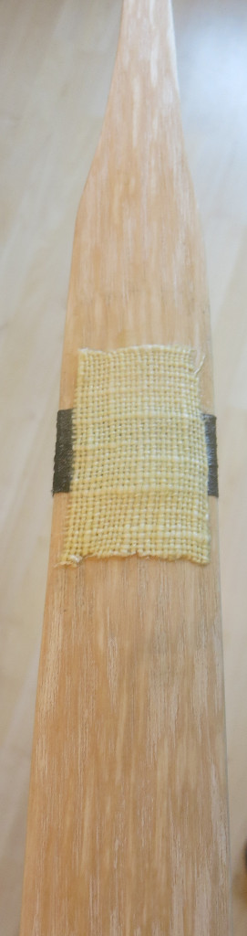

Schleif den Riß raus, bis er weg ist, dann leime das Leinengewebe mit Weißleim auf die WA, also Leinengewebe mit weißleim tränken, den Wa damit einstreichen und dann mit der Hand andrücken, glattstreichen. Über dem Leinen muß ein dünner Leimfilm stehen.
Dann 2-3 Tage durchtrocknen lassen und anschließend an dem Teil tillern üben.
Das wird kein ganz toller Bogen, er wird wohl auch mächtig Set und später hoffentlich gleichmäßig Stauchbrüche kriegen, aber danach kannst du den nächsten Bogen tillern

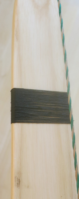

Der Bogen ist geflickt, jedoch noch nicht oft geschossen. Nur so ca. 70 Mal.
Ich habe den Riss mit erhitztem Uhu Endfest 300 gefüllt. Nach dem Trocknen habe ich um den Wurfarm herum mit Sternfaden eine Wicklung angebracht welche ich am Rücken ebenfalls mit erhitztem Endfest fixiert habe. Nach dem Trocknen habe ich ein Stück Leinen mit Weissleim darüber geklebt. Bis jetzt hält er
