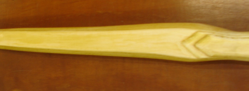

Re: die liebe Esche
Ja der Rücken ist heilig, der Bogenrücken muß nur nicht genau so breit wie der Bauch des Bogens sein.
Hier noch einmal ein Bild vom Egedo-Bogenrücken, man sieht recht gut, dass der Bogenrücken nur 70%-80% der Breite des Bogenbauches hat. Rechts ist der Griff zu sehen und am Anfang des Fadeouts laufen noch die zwei Jahrringe aus, die ich für den Griff stehen ließ. Der Bogen lebt nach 4 Jahren noch und wird eifrig geschossen, er hat jetzt wohl 6-7cm Set aber keinen einzigen Stauchbruch, das vollpyramidale Design und das Trapping haben sich gut bewährt.
