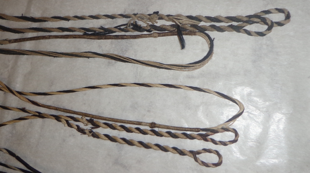

Also ich habe kurz nachgemessen. An einem Faden konnte ich 17.5kg Gewicht anheben und es ist nicht gerissen. Dazu darf der Faden jedoch nicht geknotet werden. Ich habe einen Kletterkarabiner genommen den Faden angeknotet und dann etwa viermal darumgewickelt dass der Faden nicht meht rutscht. Das Gewicht habe ich dann mit der Hand und einem Tuch als Fingerschutz gehoben. Mehr kann ich nicht draufpacken ich habe mir fast die Finger abgeschnitten
Ergo müssten eigentlich 8 Stränge für 60lbs reichen. So eine Sehne ist unter 3mm dick und normale Plastiknocken klemmen dann nicht mehr
Auf diesem Bild die alte Sehne ist ein Schiffstau aus den Anfangszeiten das ist meine Tillersehne da mit habe ich einen 100# Bogen getillert aber OHNE zu schiessen, nur aufgespannt. Darunter meine Sehne aus anderem Zwirn für meinen 55#Bogen. Aktuell habe ich auch da noch 2 Stränge auf der neusten Sehne weggelassen.
Hier der Vergleich der Leinensehnen zu den auf dem gleichen Bogen verwendeten Dacronsehnen.

Re: Leinen-oder Seidengarn für Sehnenbau
Ja da ist das Garn aus der Bucht auch ein wenig dick am Auftragen.
Hab auch mal einen Vergleich fotografiert:
vlnr.: ebay 10-Strang, ebay 12-Strang, Lambacher Leinen spezial 8-Strang, Dacron 12-Strang endlos, Dacron 10-Strang mit verstärkten Öhrchen
Man sieht hier schon, dass der neue Zwirn (der braune) nicht mit dem besten Leinen (weiß) mithalten kann. Auch an Dacron kommt es weit nicht heran. Aber ich hab mich heute nochmal an die 12-Strang-Sehne daraus gehängt und es hat gut gehalten. Ich werde diese Sehne als nächstes an einem 50#er ohne verstärkte Öhrchen und ohne Mittenwicklung testen, bis es reißt.
Das Gute Leinen ist mir sogar zum Testen fast zu schade, aber ich werde mich heute Abend mal an 8 Stränge flämisch dranhängen und berichten. 2 Stränge davon haben eine Bruchkraft von 50# und es ist glatter und dünner (ca. 0,7mm Durchmesser) Ich habe auch noch eine dritte Sorte (von amazon ), die liegt qualitativ zwischen den beiden. Als nächstes will ich mal eine Bestellung aus Irland versuchen. Wäre jemand bei einer Sammelbestellung dabei? (Naja, Killerkarpfen, da du in der Schweiz wohnst, wird's ein bisschen schwierig dir das zukommen zu lassen)
