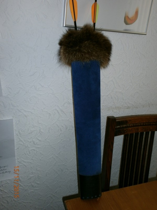

Ein Hallo an Alle,
mein zweiter versuch einen Köcher zu bauen.
Der erste ist ein einfacher Seitenköcher,
ist ein bissen dunkel geworden.
aus alten Leder Resten zusammen genäht von meiner Frau
und von mir zusammen gewurschtelt.
Die zwei hellen punkte sind Hirschhornknöpfe,beiderseitig durch einen mit Leder ummantelten Bambusstab getrennt,
so das die Pfeile nicht zudicht aufeinander liegen.
So nun aber zu meinen neuen Köcher.
Es soll in Rückenköcher werden,
ein 3 punkte Rückenköcher.

Und das ist bis jetzt was ich zu Stande gebracht habe:
Der Boden muß nach rein gemacht werden,
ja und dann noch die 3 Punkte Halterung.

Re: Mein zweiter Köcher.
Sieht sehr schick aus. Ich frage mich allerdings, wie Du die Gurte anbringen willst. Baust Du den dafür wieder auseinander, oder hast Du da eine Spezialtechnik? (Zum Verkleben würde ich eher Pattex oder Kövulfix empfehlen um eine dauerhaftere Verbindung zu schaffen. Sprühkleber hält erfahrungsgemäß nicht sehr lange. Der taugt in meinen Augen nur als Nähunterstützung)
Wer Rechtschreibfehler findet, darf sie behalten.
Habe vor sie anzunieten,deswegen ist der Boden noch nicht drin.
So kann ich eine Leiste durch stecken die mir dann als Amboss dient.
Das Fell ist drauf genäht(durch alle drei schichten)und unten wirt der Boden sozusagen auch angenäht,
so das der Sprühkleber seinen zweck erfüllt hat.
So einen schönen Tag euch allen,
habe meinen Köcher jetzt fertig.
Tragegurt und Boden ist drin.
Verschluss im Nähkasten meiner frau gefunden.
Pfeile fahlen auch bein Bücken nicht raus,
da der Köcher noch biegsam durch das Moosgummi ist.
PS.:
Habe mich für den einfachen Gurt entschieden,
da der Köcher hervorragend sitzt.
