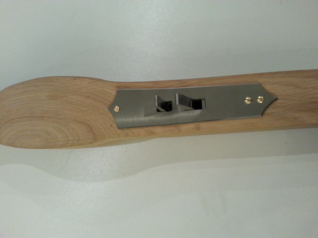

Wer mich kennt weiß dass ich immer mehrere Projekte gleichzeitig habe und so habe ich mich heute mit dieser Säule beschäftigt.
Es handelt sich um Eiche die allerdings aus zwei verleimten Brettern besteht mangels Material in der Größe.
Die Länge beträgt etwa 80cm.
Ich habe ein wuchtiges Design gewählt um das doch relativ große Schloß in den Schaft zu bekommen.
Das Schloß mit Stecher ist komplett und problemlos als Einheit zu demontieren.
Die Nuß lagert in einem Nußbrunnen aus Messing.
Geplanter Bogen ist ein 175lbs von Jaguar.
Aufgrund der großen Auszugslänge war es gar nicht so einfach ein stimmiges Design zu finden.

Beachtlich ist das bisherige Gewicht von ca. 2400g.

Hier noch das Schloß als Einheit.
Bilder von innen folgen.
