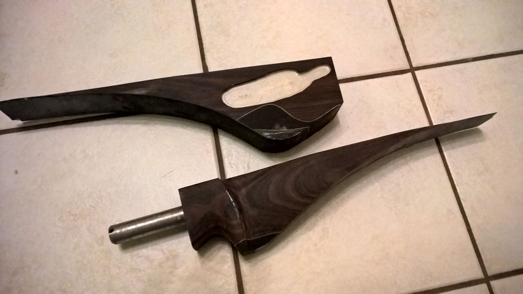

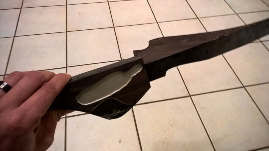

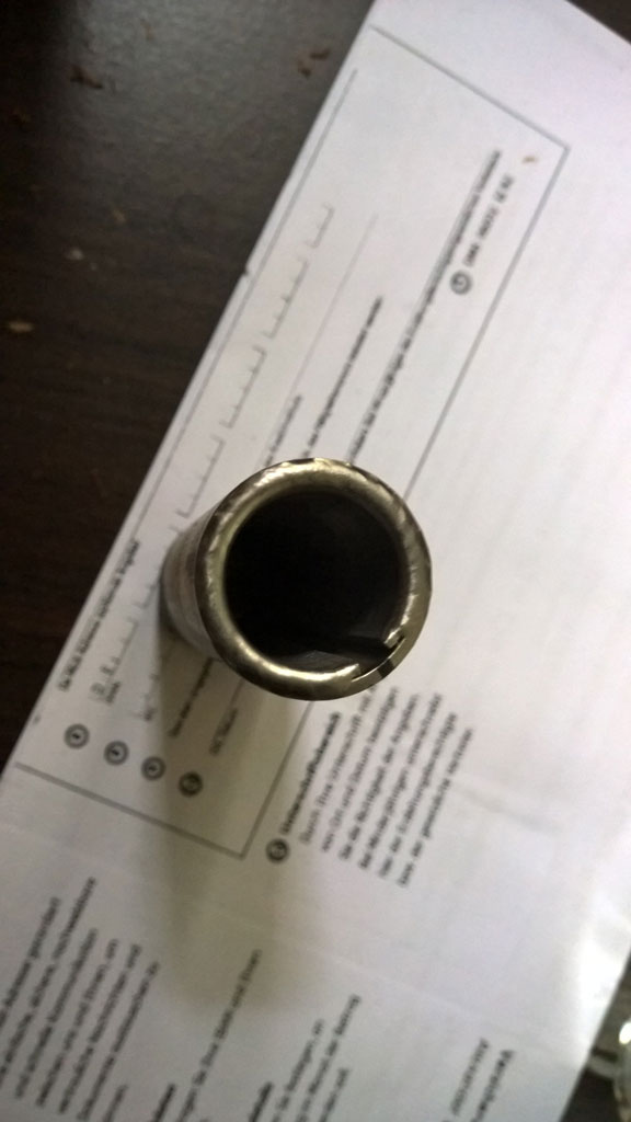

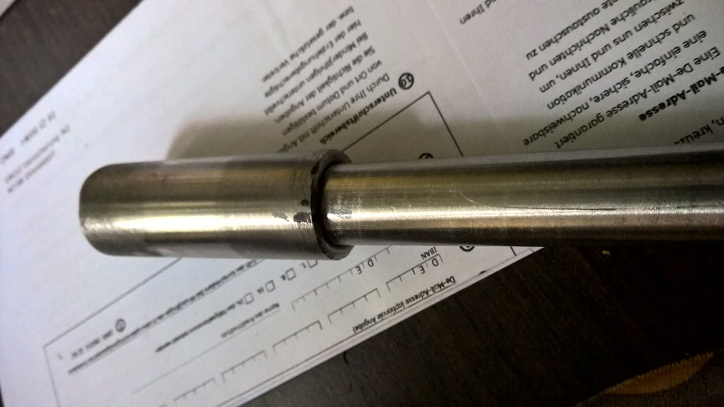

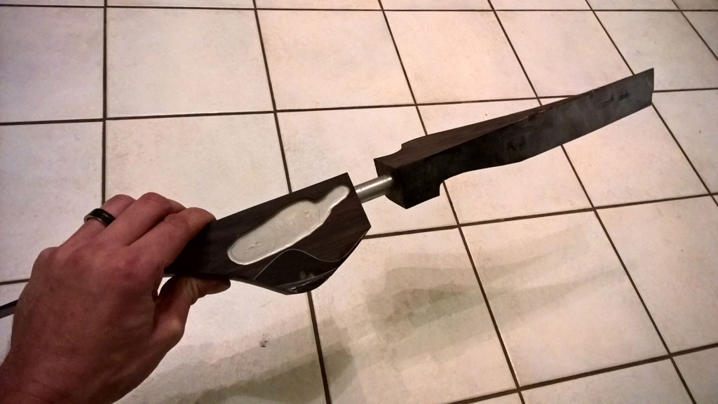

Also jab..hab gerade Zeit und Muse also hier nochmal die genaue erklärung des Verschlusses incl. Bilder.
Also: Im großen und ganzen besteht der Verschluss aus vier teilen. Zwei inneinander verscheisste Edelstahlhülsen, wobei die "innere" etwas kürzer ist als die äussere und am Boden eine leichte Steigung hat damit der Zapfen im Gegenstück dort auch "festziehen" kann.
Der fast fertige Bogen wurde dann in zwei Hälften gesägt und in einem Teil ein 6 cm langes und 26mm breites Loch gebohrt. (war bei Grenadill ne ganz schöne Arbeit und auch nur mit der Standbohrmaschine möglich)
Danach wurde ein Teil des Verschlusses mit Epoxy eingeklebt.
In den anderen Teil des Bogens wurde auf die selbe Art und weise das Gegenstück eingebaut:
Das passgenaue einkleben war etwas tricky da ja der Bogen nach dem arretieren wieder parallel sein musste. Aber irgendwie hab ichs hingekriegt.
Und so funktioniert der Verschluss:
So...wer jetzt noch Fragen hat..der möge dier druter posten

Wie auch immer, elegante Lösung. Bei Bajonett denk ich immer an schlack-schlinck!, aber sich das einfach festpressen zu lassen ist cewl.
