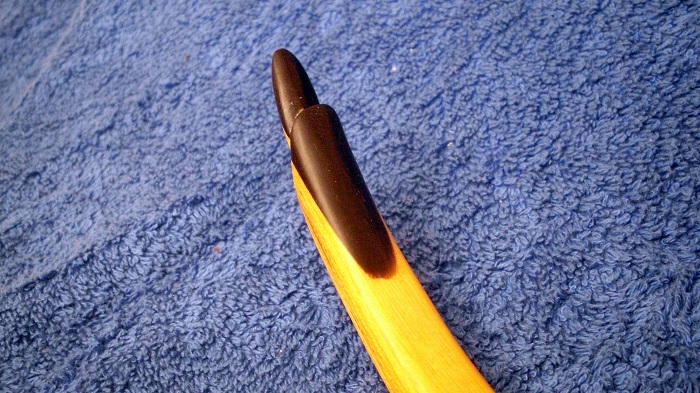

Hallo zusammen.
Dieser Bogen ist fast Zeitgleich mit dem Hybridbogen fertig geworden.
Besten Dank an dieser Stelle meinem Kollegen Matthias Haider für den Osage und seine Unterstützung für dieses recht gewagte Projekt.
Bogenlänge: 55"
Auszuggewicht: 50# @ 23" maximal möglicher Auszug 25"
Holz: Osage
Tips: Horn
Sehne: Dacron 12 Strang flämish spliced
Geschwindigkeit ca 170-180 fps.
Es kommt halt stark aufs Setup an wo man benutzt.
Bogenlänge: 55"
Holz: Osage
Tips: Horn

Da steckt ja ganz schön Power in diesem kurzen Bogen. Mir persönlich ist der Griff etwas zu hoch, das ist aber Geschmackssache.
Macht er links, wo er die schwarze Linie kreuzt, einen leichten Knick? Vllt. täuscht das Foto.
Lirumlarum, diese Anmerkungen sollen nicht davon ablenken, dass mir der Bogen ausgesprochen gut gefällt
Jonas

Ja ich glaube auch beidseitig in der Mitte gegen den Griff je eine leicht steifere Stelle zu erkennen. Macht nichts und ich weiss oft treten solche Stellen erst mit dem Einschiessen auf. Diese dann nachkorrigieren fällt mir selber immer schwer.
Ich nörgel lieber wieder einmal an den zu tiefen Sehnenkerben herum.

Die Form und das Design gefällt mir echt gut. Aber 50 Pfund bei 23 Zoll Auszug? Da haste aber kräftige Kinder in die Welt gesetzt!

Gefallen tut er mir, aber wer schiesst sowas? Ich glaub ich haett da eher einen voll mitbiegenden Griff gebaut um noch ein
paar Zoll Auszug rauszulutschen.

Ja kurz is er ja schon, aber auch echt schön! Ich glaub, ich hätt ihn noch ein wenig geschwächt, so dass er bei 25" bei 45# landet. Vielleicht aber auch bloß, weil ich mir die Schulter vertan hab
Hast du noch ein Bild vom Rücken abgespannt?

Oskar, komm doch einfach vorbei und bestaune Ihn selber mit deinen Fingern, äh Augen.
Wow Leute, danke für die tollen Komplimente.
Es sollte ja auch kein gemütlicher Target-Bow werden, sondern eine kleine giftige Clowd-Nudel.
Der Griff ist wohl das kürzeste was ich je geschnitzt habe mit knapp 75mm Handauflagefläche und Fadeout bis Fadeout gerade mal 200mm länge.
Der Griff ist so hoch (Hoch = Realtiv = nur gerade mal 40mm hoch) weil er knapp 18mm breite besitzt, bei 50# besteht da schnell die Gefahr, dass dieser Bogen einem im Griff zusammenklappen könnte. Man spürt nämlich schon die Kraft des Bogens im Griff beim ausziehen der Sehne.
Ja gut ich hätte ruhig in der Breite was weglassen können von den Fadeouts.... Leichte Paddelform... Sie sind bissel über 55mm breit. Aber hatte kein Bock meinen ersten 100€ Osage Stave zu verkacken, nur weil ich zu hoch Pockere.
Man kann den Bogen ja auch bis 25" ausziehen, wahrscheinlich gehen 26" auch noch, aber da liegt man dann schon bei schlappen 60#, die Sehne wird da bereits die 90° Winkel erreicht haben und unweigerlich zu stacken beginnen.
Die Geschwindigkeit beträgt gerade mal 180fps mit viel zu langen und falschen Pfeilen. Nichts desto trotz freue ich mich auf den ersten Clowd-Versuch mit dem Bogen. Dann aber mit kurzen passenden Pfeilen und wenn es mal klappen sollte, werde ich Ihn dann nochmals durch den Chrono jagen.

Zum Tiller
Ich würde beide WA bei 3 noch ein wenig schwächen sieht mir noch ein klein (ganz klein) wenig steif aus.
Und li.WA Richtung Tip nach einer kleinen Schwachstelle die dadurch entlastet würde.
Täuscht aber vielleicht auch nur auf dem Bild.
Kannst du am lebenden Objekt besser beurteilen.
Zum Griff
Da geht schon noch was!
Schau mal bei meinem Kleinen Räuber
viewtopic.php?f=16&t=26959
Auch wenn dein Griff nur 18 mm breit ist.
Gefällt mir gut dein KLEINER Golden Bull

Wurde der schon geschossen?
Gefällt mir, doch nehme ich an, dass er deutlich Set bekommen wird.
