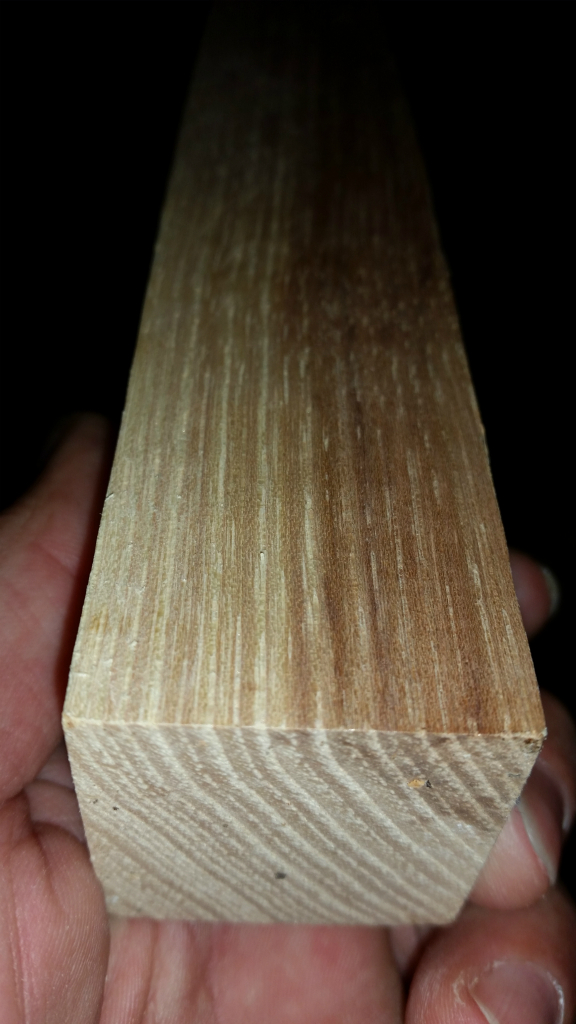

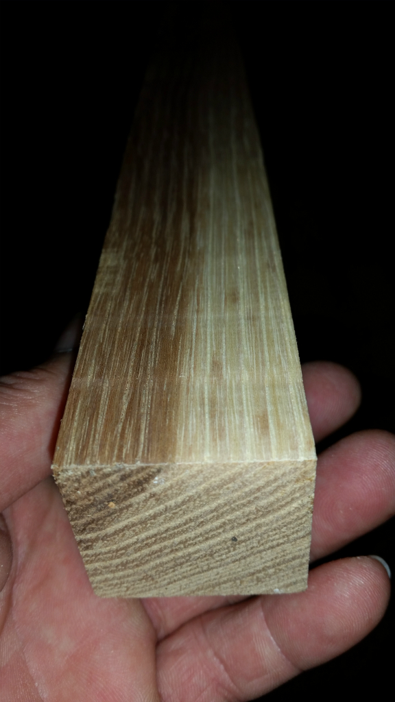

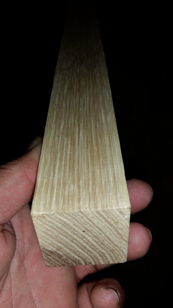

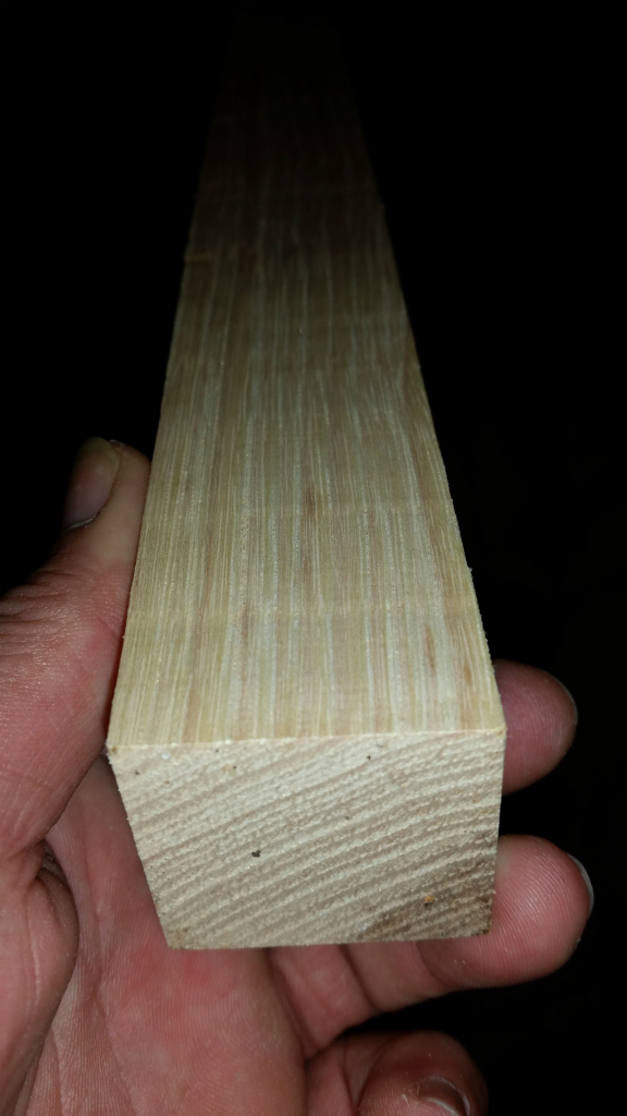

Hier noch ein paar fotos von jeder seite.
Da der stab einen leichten reflex hat würd ich den gern als bogenrücken nehmen, aber hier wären die jahresringe flach auslaufend. Um 90 grad gedreht, wären sie fast stehend.
Was ist eure meinung?
Gruß Tom
Gruß Tom

Servus, anhand der Jahresringe scheint es mir egal zu sein, bin mir aber nicht sicher wegen dem dunkleren Holz, Kernholz?
Wo das liegen soll? Vielleicht weis jemand anderes mehr dazu.
Re: hickoryholz
Ich habe mal einen Hickorybogen gebaut, bei dem auch dunkles Holz dabei war. Ich habe es behandelt wie das andere auch und habe keinen Unterschied gemerkt, auch nicht in der Leistung, war kein Problem. Ich weiß aber nicht, ob sich das verallgemeinern läßt.

Re: hickoryholz
Da sieht man kein Splintholz, Splintholz ist ganz weiss bei Hickory. Das ist einfach eine dünklere Verfärbung des Kernholzes.
Unterschied macht die Verfärbung keine.
Wie du Ihn auch immer verbaust, liegende Jahrringe hast Du hier sowiso keine, nur stehende.
Nutze den Reflex (1. Bild, da wo der Daumen liegt, diese Seite nehmen), das ist schon mal gut.
Der wird sich dann im Verlauf des Tillers so oder so legen weil sich das Holz setzt.
Und der Ast in der Mitte der Kantel ist dann am Bauch und somit keine Schwachstelle mehr.
Zeichne den Bogen an und los gehts.

Re: hickoryholz
Wenn das dunklere Holz nur eine Verfärbung ist, dann kann ich nur zustimmen, nutze den Reflex und zeichne den Bogen am Rücken auf - s. Wiki.
Länge hängt natürlich vom Auszug ab, zu lang und 45 # ist aber auch nichts.
