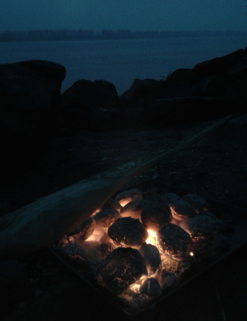

Damit war der Bogen soweit fertig, Godentiller sah vernünftig aus (fühlt sich nur etwas schwach an),jetzt gings ans rösten. Da ein Grill aufm Balkon nicht so gerne gehen ist, einfach mal an die Elbe gefahren. Ist leider doch etwas später geworden (Und absolut nicht vorhersehbar viel zu früh dunkel geworden).
lecker gegrillter Bogen

Hab dann mal eine Tillersehne aufgespannt und etwas dran gezogen, Fazit:
Ein dicker Knick, Fehleranalyse: Zu wenig geröstet an der Stelle. Werde ich morgen noch mal versuchen nachzurösten.

Nasses Holz zu rösten macht denk ich mal nicht soviel Sinn die Gefahr des Versprödens drängt sich mir da auf.

Hätte mich auch gefreut, aber wird wohl nichts mehr. Zumindest für das Sap-Turnier ist der Bogen raus.
Habs wohl zu knapp kalkuliert und wegen des Knicks musste ich jetzt soviel nachtillern, dass kaum noch geröstetes Holz übrig geblieben ist und vor allem komme ich wohl nichtmal auf 20lb. :'(
