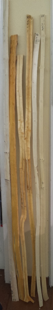

Die Familie schlief noch tief, ich war bereits unterwegs und habe folgende Saplinge heimgebracht, von links nach rechts:
Apfel, Prunus, Hartriegel, Prunus, Holler, Hartriegel.

Hast ned wiederstehen koennen bei dem Holler? Macht nix, du kriegst da sicher schon was feines raus.

Na da hast du ja einiges an Arbeit. Gutes gelingen.

Das heisst ja noch nicht, dass aus jedem Sapling ein tauglicher Bogen wird.

2 Stunden Arbeit mit Ziehmesser & Ziehklinge: 4 der Staves sind entrindet und auf den Markkanal bzw. in dessen Richtung runter gearbeitet.

gestern habe ich die beiden letzten Stöckchen runtergearbeitet, und heute haben die ersten 4 bereits 25% Gewichtsverlust zu verzeichnen.
Bisher verwendete Werkzeuge: kleine Taschensäge, Pfeil-Ziehmesser, Ziehklinge, Bandsäge(nur beim Apfelstave eingesetzt).

Wow, 25%, wie krass trocknest Du denn?

Das hab ich auch in unserem Hausflur.
Aber ich bin noch zu feige und gib ihm erst mal eine Woche in der unbeheizten Werkstatt.

Hab heute mal wieder meine 6 Saplinge inspiziert, 2 haben sich verdreht(wahrscheinlich noch im beherrschbaren Bereich, 3 sind gerissen(aber genau dort wo es nicht weh tut), bei allen passt die Sehnenlage noch so einigermassen. Gewichtsverlust differiert von knapp unter 25% bis knapp unter 35%.
