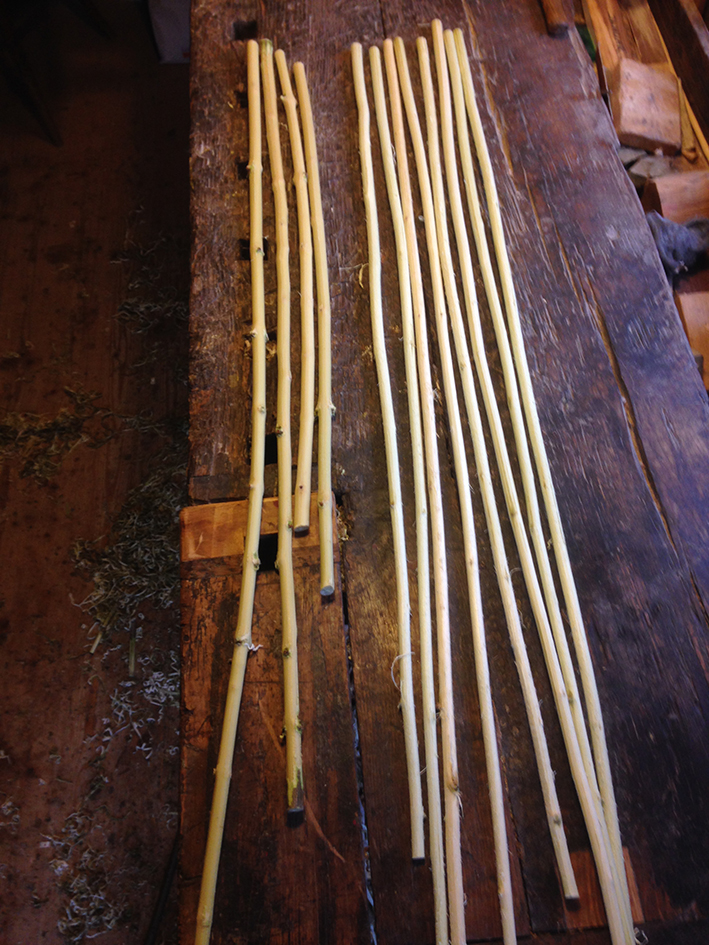

Na dann eben hier rein:
Ich habe beim Ernten meines Hollersaplings gleich noch eine handvoll Haselschösslinge mitgenommen.
Ja, ich weiß, dass die Knospe total unscharf ist, aber die Kamera stellt immer das scharf, was nicht scharf sein soll: z.B. den Hintergrund.
Ziel ist, den Anfang für einen Satz Pfeile mit gleichem Spine und Gewicht zu bauen. Die bekommen normale 3D-Spitzen für den Parcour.
Die nächsten Tage werde ich die Schösslinge entrinden und dann ab zum Trocken.
Jörg

Ist 8mm an den Enden im nassen Zustand nicht ein Bisschen wenig? Hast Du nicht Angst, dass das zuviel schrumpft.Toddi hat geschrieben:... und dann rund gemacht, gebarrelt von 8mm an den Enden auf ca. 15 mm mittig und erstmals kalt gerichtet
Auf jeden Fall ist das ein interessantes Projekt. Ich bin sehr gespannt.
Jörg
