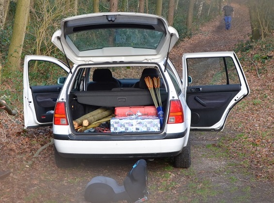

Wir waren Ernten am Neujahrstag. Wir soll heißen Nevis, ein gemeinsamer Freund und meiner einer.
So sahs da aus
schöner Mischwald
Plan A Traditionell - Haselnuss
BildHabitat und Fällen der mit dem grünen Band dran
BildBildBildBildSo schauter aus
Enden werden morgen noch versiegelt und am WE wird er runtergearbeitet. Lagert zur Zeit im kühlen Gartenhäuschen.

Als Beiwerk wurde noch n Haufen Besenginster und Ilex abgestaubt.. Stand da zufällig auch rum und wollte mit 8)
Bildvielleicht wird ja was für Tips benötigt
So.. das wars erstmal.. Alles Holz lagert im kühlen Gartenhaus, und am nächsten WE gehts weiter.. vielleicht auch früher.
