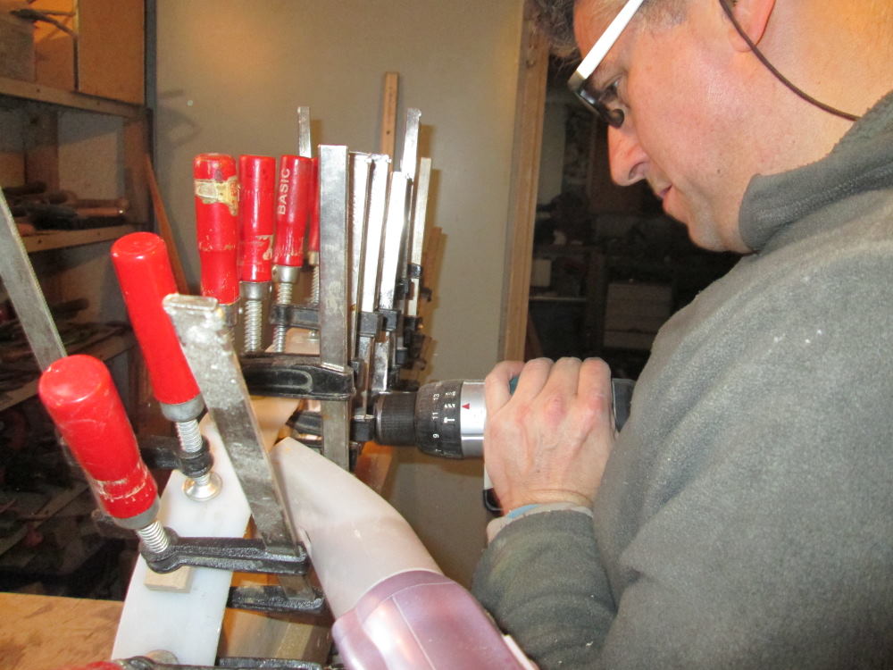

Ok heut war Hornschleifen dran und wie immer..... Mistjob Bilder folgen morgen.....
Re: Saplingbow 8, Chirion, Holler, Hartriegel

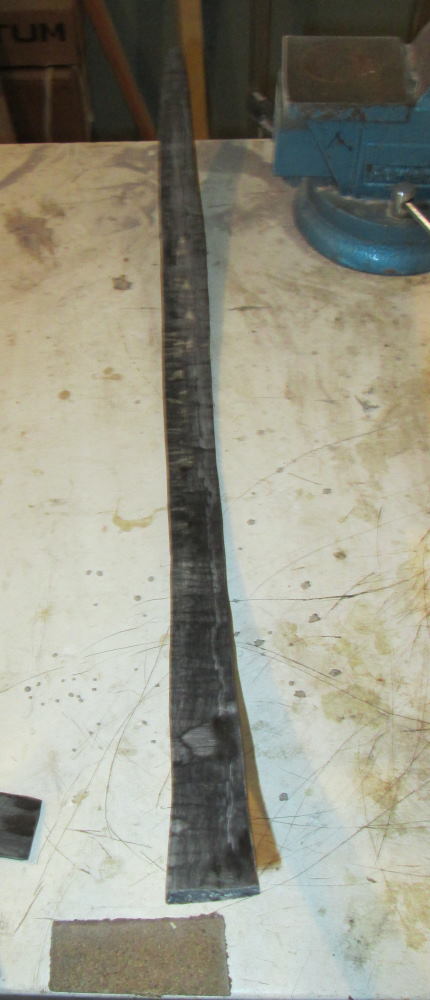

Also gut wenns denn sein muss... Hornschleifen
eine Stunde später
Weiter gehts auf dem Horndickenschleifer
nochmal 2 Stunden später bestätigt sich was ich schon vor 3 Stunden bemerkt hab
da hilft nur euine Technik von der ich gehört hab die ich aber noch nie selbst versucht habe.
Horn richten, mit gerade soviel Hitze der HLP,dass das Horn nicht verbrennt...
das war der gestrige Tag..
eine Stunde später

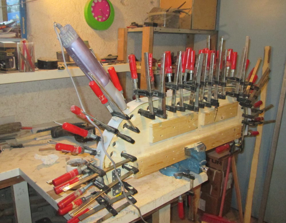

Heute..
das gerichtete Horn hält die Form perfekt ich dürfte die richtige Temperatur erwischt haben.

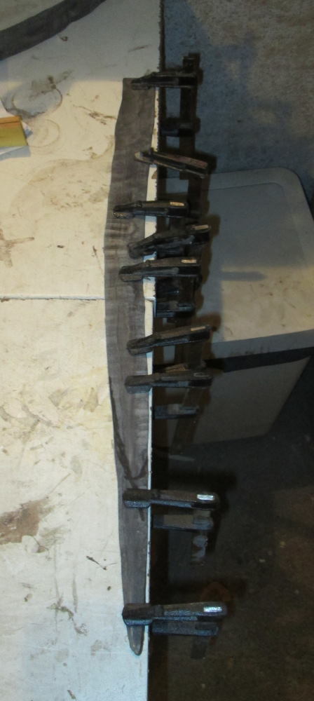

Hasenhautleim langsam erwärmt...
ich verwende hier anstatt der klassischen Technik mit Schnurwicklung zur Fixierung des Horns wieder den Zwingenigel, weil ich wie schon erwähnt den Ramen so lange wie möglich auf der Form belassen möchte.
Weiter gehts mit dem zweiten Horn
ich bin mir alles andere als sicher ob die Fuge wirklich über die ganze Länge 100%ig geschlossen ist aber seine wir mal optimistisch....

fehlt dem Horn jetzt nicht die Vorspannung? Bleib es so plan oder musst du als zweiten Schritt die Biegung wieder mit der Heissluftpistole reinkorrigieren?
LG B' patient
LG B' patient

@B-Patient wie du auf dem Bild erkennen kannst http://www.fletchers-corner.de/download ... &mode=view is da schon noch ausreichend Vorspannung drin man siehts nicht so gut aber das Horn steht da vorn und hinten noch gute 15 cm hoch

Okay, meine Frage ist mit dem zweiten Teil des Beitrags beantwortet.
Das Horn schleifen muss ein echt fieser Job sein. Du hast meine volle Anerkennung. Natürlich und insbesondere für dein aufwendiges Projekt. Ich wünsche dir, daß du das in dervorgegebenen Zeit hinbekommst.
- B' patient
- Full Member
- Beiträge: 106
- Registriert: 29.10.2013, 17:00
Ich hatte jetzt angenommen, das Horn sei durch die Zwingen auch total plan geworden. Danke, daß du es nochmal erklärt hast.
