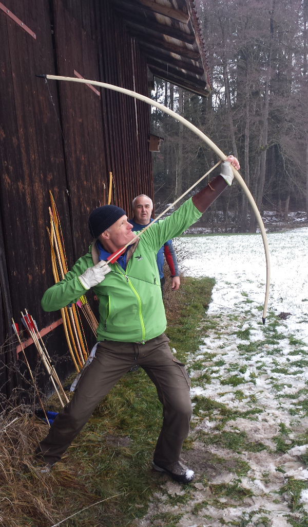

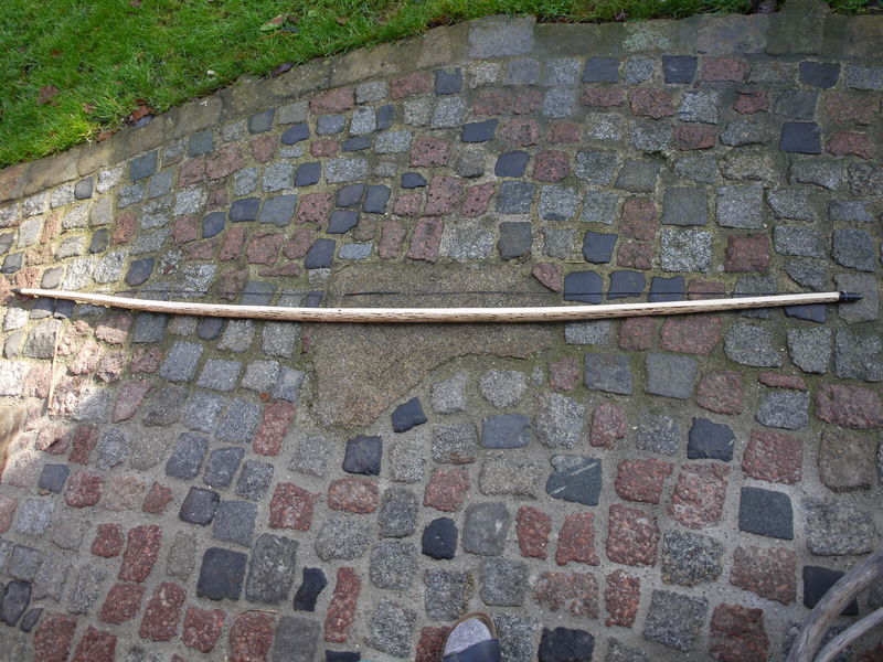

Wie angekuendigt hab ich nun auch mal versucht was in Richtung Warbow zu bauen. Gedacht war's eigentlich erstmal als Trainingsgeraet, sowohl was das hoehere Zuggewicht und die dazu erforderliche Kraft und Technik, als auch den Bau betrifft.
Allerdings bin ich mit dem Ergebnis so erstmal rundum zufrieden. Mit dem Zuggewicht komm ich mittlerweile gut zurecht und die Schussweite neulich mit TomTom und Bowster auf der Wiese (s.u.) war mit 182m (Bowsters Laser) mit einem 750gr Hartriegelpfeil voll OK.
Hier die trockenen Daten des kleinen Burschen:
77# @ 34" (der Wert ist aus dem Auszugsdiagramm hochgerechnet, da meine Waage nur bis 66# geht)
210cm NtN also knapp unter 7'
Querschnitt: D-foermig
10Strang FF-Sehne flaemisch
Roter Hartriegel
Nocken aus Bueffelhorn (ja, ich weiss, Kuh waere richtig, aber Bueffel gab's bei ebay guenstig als Rohmaterial)
edit: Breite / Dicke
neben "Griff" 30mm/26mm
WA Mitte 25mm/25mm
Ende 13mm/17mm
Danke fuer das Bild und die Anleitung an TomTom

Schöner Bogen!
Nur die Nocken finde ich....schön einfach ohne Schnörkel.
Viel spass mit dem
Viel spass mit dem

Hallo Fatz, der Bogen gefällt mir. Die Nocken sind mir zu schlicht, aber das ist reine Geschmackssache.
Hättest Du noch ein paar Maße? Also Dicke und Breite im Griff und welcher Taper.
Danke Dir.
Danke Dir.

Danke fuer die Blumen, Jungs!
Mit den Nocken bin ich noch nicht 100% zufrieden, aber fuer die ersten sind sie glaub ich tolerabel.
@Joerg: Hartriegel taugt mir irgendwie und ist hier leicht zu kriegen. Waechst ueberall das Zeug und intressiert keinen.
@Neumi: Abmessungen oben ergaenzt

Den Vollauszug würde ich gerne vor einem dunklem Hintergrund sehen. Dann könnt man das Ganze noch besser beurteilen.
Aber es sieht alles sehr ordentlich aus.
Die Präsi-Fotos sind ok, aber natürlich ausbaufähig. Kenne das Problem
Die Tips könnte man bei der Härte des Holzes auf 1cm Breite beschränken und auf die Hornnocken verzichten.
Bei meinem nächstem Hartriegel, der auch in etwa so stark werden soll, probier ich es jedenfalls.
Etwa so: Ich wünsche dir, dass alle Knoten halten und sich keine Sprünge im Hauptbiegebereich bilden.
Da fällt mir ein, ist der Bauch eher brotförmig oder d-förmig?
Bei meinem Hartriegelbogen vom letzten JAhr, der einen eher kantigen Bauch hat bilden sich zwei tiefe Sprünge im HAuptbiegebereich. Dort beträgt die WA-Tiefe ungefähr 2-1,8cm.
Weiß jetzt noch nicht so wirklich, ob es an der Form des Bauches oder der Tiefe liegt.
Der Bogen wird wohl im Frühjahr sterben ...
Möge der Deinige länger halten.

Ich kenne den Bogen ja schon, wasnichts daran ändert, daß er nicht nur von der Optik, sondert auch von der Leistung her beeindruckt.
Re: fatz's "dicker Hund" Hartriegel 77# @ 34"
@hannes:
ich glaub nicht, dass du bei dunklem Hintergrund mehr findest. Ich hab den Bogen mit dem "Knickfinder" getillert. Da waer mir aufgefallen, wenn die Biegung nicht sauber ist. Der Bowster und der TomTom haben auch nichts gefunden.
Dass ich die Tips schmaeler machen haette koennen ist mir schon klar, aber ich wollte halt Hornnocken, weil Warbow ohne die Gnubbeldinger ist wie Fisch ohne Fahrrad, oder so.....
Der Querschnitt ist klassisch D-foermig. Wegen Spruengen hab ich jetzt nicht so die Angst. mein letzter Bogen sieht vom Querschnitt sehr aehnlich aus, wenn auch kuerzer und weniger Zuggewicht. Der kriegt langsam etwas mehr Set, aber reissen tut da bis jetzt nichts.
@Thomas:
mich auch erstaunt immer wieder wie leicht ich da reingekommen bin. Schliesslich schiess ich ja grad mal ein 3/4 Jahr. Auf dem Foto zieh ich sogar noch etwas mehr als die 34". Der Pfeil hat 36" und man sieht nur ganz knapp den Ansatz der Spitze.
@Thomas:
