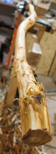

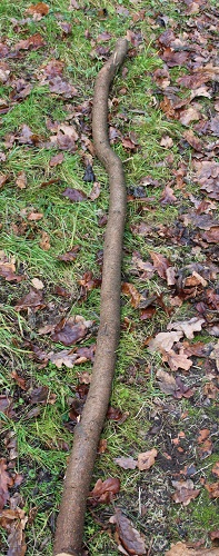

So, ich hab dann auch mal die Büsche durchforstet,
Apfelbaum/Wassertrieb
und ein kleiner Holler
sind mir unter die Säge gekommen.

Versiegelst du beim Apfel noch den Rücken mit Leim oder ist der was das Reissen betrifft eher unproblematisch ( ich überlege gerade auch noch einen zu fällen) ?

Hallo Jonas, ich werde den Morgen noch etwas Bearbeiten und dann den Rücken versiegeln, der hat einige Äste die muss ich eh sichern sonst reißt er da gleich ein.

Apfel ist eine feine Sache hat aber fast immer Drehwuchs bin mal gespannt wie das bei deinem Teil ist

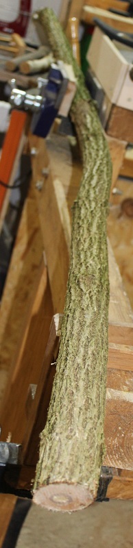

Die Tage ist noch ein Weissdorn ins Sortiment gewandert, mal sehen ob er nicht zum Reissdorn wird..

das ist ja ein hübscher Krümmling :)

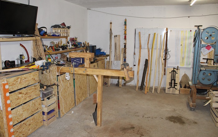

Werkstatt aufgeräumt, hinten an der Tillerwand stehen die Kandidaten, Holler schaut gut aus, Weissdorn reißt brutal- hab ihn schon mehrmals entlastet, Schwarzdorn reißt wenigstens gleichmäßig.

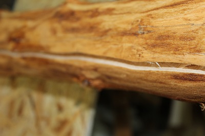

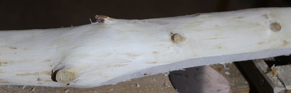

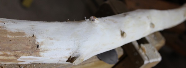

Sodele, Apfel ist genau da mehrmals eingerissen wo eigentlich der Rücken hin sollte, ich hab jetzt mal alles abgenommen was eh nicht an den Bogen soll, leider ist die Seite die nicht gerissen
ist natürlich voll mit Ästen und kleinen Löchern..
das wird lustig. :D
alfredle :D
