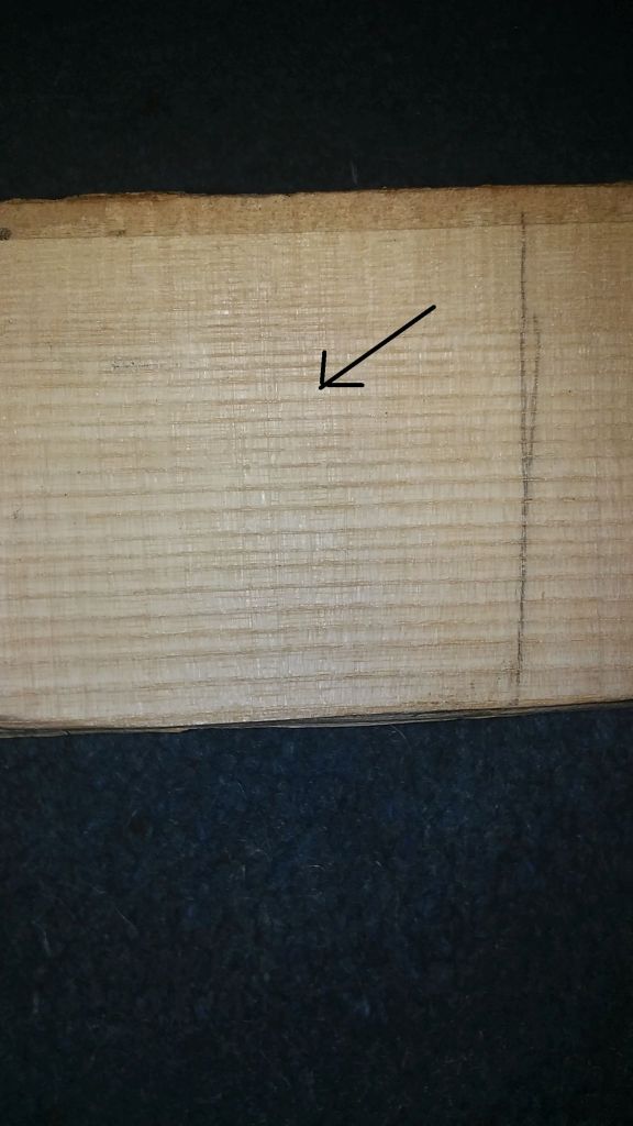

ich bin recht unerfahren im Bogenbau. Da ich mir einen Eschen-Flachbogen bauen wollte, habe ich mir aus dem Internet einen Stave gekauft. Keine Äste, alles super, jedoch sind die äußeren Jahresringe total dünn. Ich wollte eigentlich den Ring direkt unter der Rinde als Rücken nehmen (der Einfachheit halber). Hier habe ich mal ein paar Fotos.
http://img5.fotos-hochladen.net/uploads ... iq6y7v.jpg
http://img5.fotos-hochladen.net/uploads ... opcqt3.jpg seitenprofil
http://img5.fotos-hochladen.net/uploads ... 5l6xf2.jpg stirn
http://img5.fotos-hochladen.net/uploads ... a4u259.jpg andere stirn

Die Fotos sind leider total unbrauchbar.
Mach mal ein SCHARFES Foto von den Stirnseiten, dann wissen wir mehr. In erster Linie ist übrigens nicht die Dicke des Jahresrings, sondern das Verhältnis von Früh- zu Spätholz entscheidend. Wenn das passt, funktionieren auch dünne Jahresringe sehr gut (bzw. bei einem schlechten Früh-Spätholzverhältnis ist mit dicken Jahresringen allein auch nichts gewonnen.)
Edith: Bei Stirnseite NR. 2 schadet ein sauberer Schnitt auch nichts
Edith 2: ich sehe gerade, das Bild vom Seitenprofil geht in Ordnung. Dem nach zu urteilen würde ich den im Bild markierten Jahresring nehmen

wenn ich richtig verstanden habe, ist der dunkle teil an den stirnseiten spätholz und der helle teil sprödes frühholz. Vom dunklen Teil habe ich immer nur 0.3 mm. wenn ich jetzt die rinde vorsichtig abnehme, habe ich ja direkt spätholz drunter, dass ich verwenden kann.

Puh, ja die sehen echt verdammt dünn aus. Mach bitte vor dem erneuten Fotografieren noch einen sauberen Schnitt durch die Stirnfläche (Snake-Jo empfiehlt hier immer anschleifen und lackieren), dann sieht man die Ringe besser.

den kann ich nicht nehmen, die haben den rohling so zugeschnitten, dass der jahresring vom bauch durchtrennt wird..

Die Stirnseitenfotos kann ich wie gesagt aufgrund der Quali nicht beurteilen.
Im Seitenprofil ist aber m.M. nach das Helle (wo der Pfeil direkt draufzeigt) das Spätholz. Je nach Lichteinfall und wasweißich erscheint bei Esche mal das Spätholz, mal das Frühholz heller oder dunkler.

Normanne hat geschrieben:den kann ich nicht nehmen, die haben den rohling so zugeschnitten, dass der jahresring vom bauch durchtrennt wird..
Hmm...das ist schlecht. Wie siehts mit dem Jahresring drei Ringe darüber aus? Hast du noch genug Fleisch, wenn du den nimmst?
Alles darüber sieht nicht gut aus, extrem dünn und scheinbar auch mit hohem Frühholzanteil...

zuerst mal.....die dunklen Linien sind das Frühholz, die hellen Bereiche sind das Spätholz.
Direkt unter der Rinde sind die Ringe extrem dünn, da lässt sich ein Verhältnis Spät-/Frühholz gar nicht mehr feststellen.
Wenn, dann müsstest Du schon den ersten dicken Ring nehmen. Da der Stave aber in den Wurfarmen so dünn ist, dass der Ring schon durchschnitten ist, ist für mich der Stave komplett unbrauchbar.
Frag doch mal den Verkäufer, wie er aus diesem Stave einen Bogen bauen würde. ???
Ich selbst würde so einen Stave nicht mal verschenken. ::)

gut, ich reklamiere den artikel
