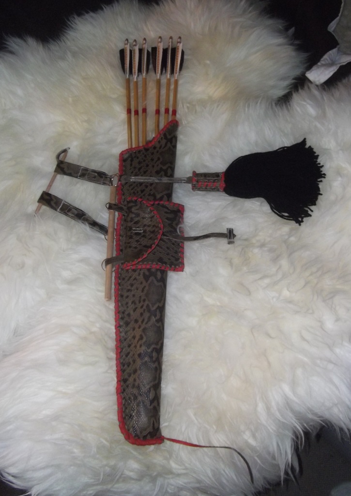

So denn, um nach langer zeit auch mal wieder etwas zu präsentieren... ;) :D :)
Quasi ein Restauftrag vom vergangenen Delmenhorster Weihnachtsmarkt...
Hatte dort einen gebrauchten Bogen verkauft, für den der neue Besitzer jetzt auch noch etwas "Munition" braucht...

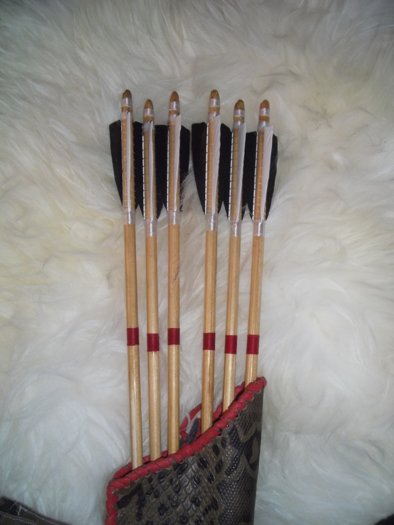

(5/16 von Superschaft/Eichenseer// 29" // Spine für 40 - 45# // Messing Bullet Top-Hat Spitzen // Befiederung 3" Parabol, gewickelt...)
Und wie ich gerade so schön dabei war, hab ich mir so gedacht, daß man da ja eigentlich auch gleich noch einen
passenden Köcher zu bauen könnte...
Und wie das halt so ist, Köcher fertig, naja, könnte man ja auch noch einen Pfeilputzer dazu machen...
Und als DER dann fertig war, lag da noch so ein quasi passendes Reststück Leder rum...
Ach, naja, ne´ Kleinteiltasche würde sich ja auch noch ganz gut dazu machen... ;) :D :D ;D
Das Material ist mit Phytonmuster geprägtes Rindsleder (1,5 - 2 mm), die Kanten wurden samt und sonders mit
roten Kunstlederstreifen verziert / verflochten (beim Köcher doppelt...)
Hochkant...
Hochkant...
Seitkant...
Seitkant...

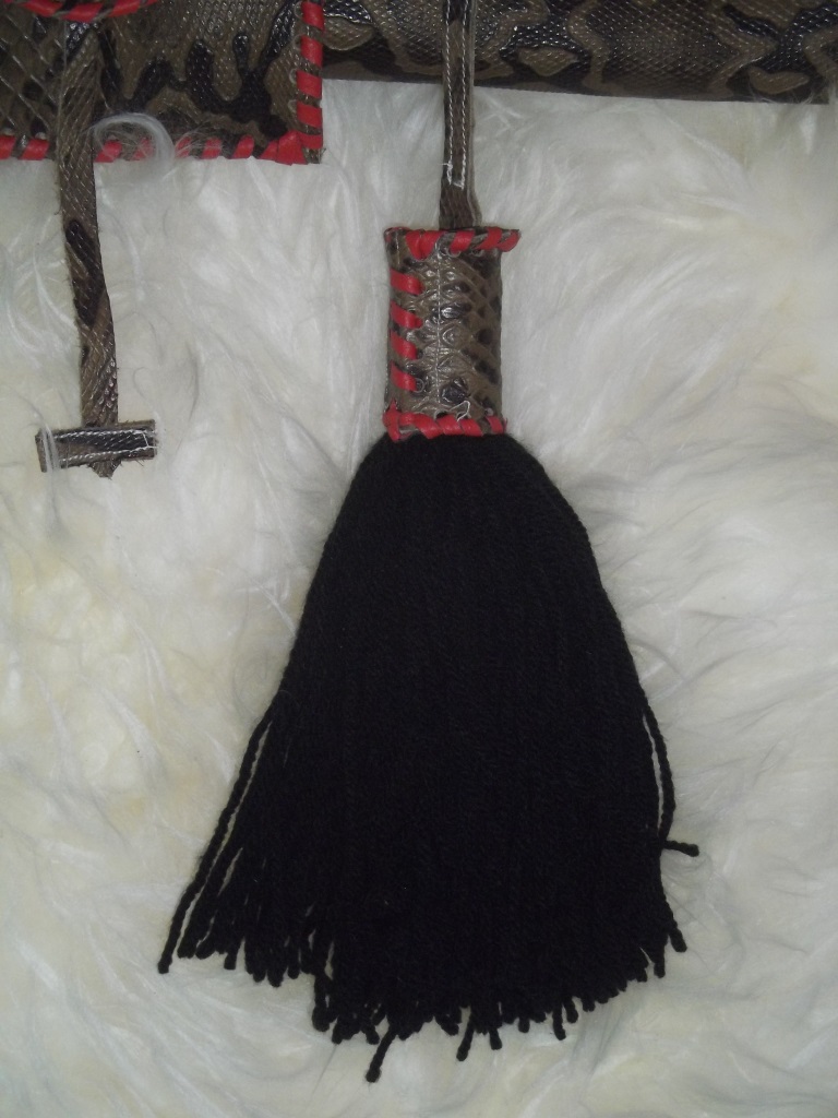

Pfeilputzer mit Lederschaft...

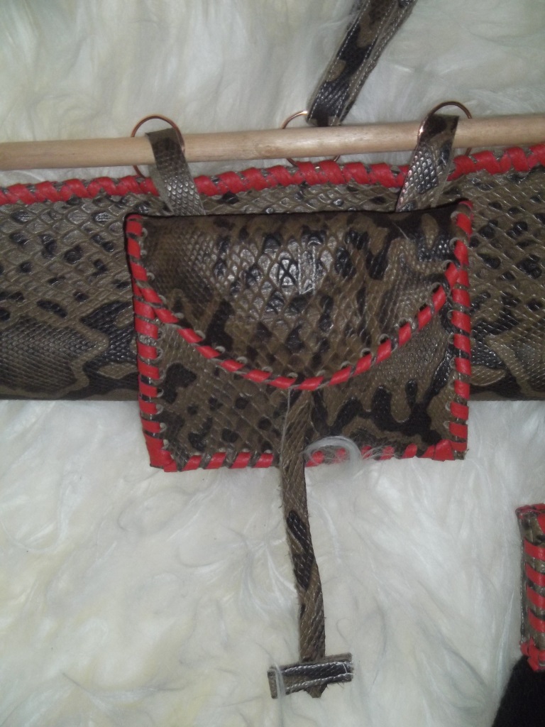

Kleinteiltasche...<br />(Wahlweise am Köcher oder am Gürtel tragbar...)
Kleinteiltasche...

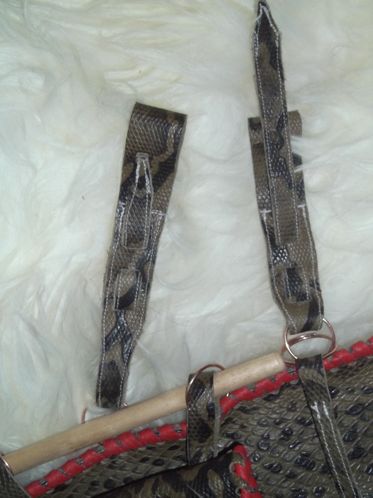

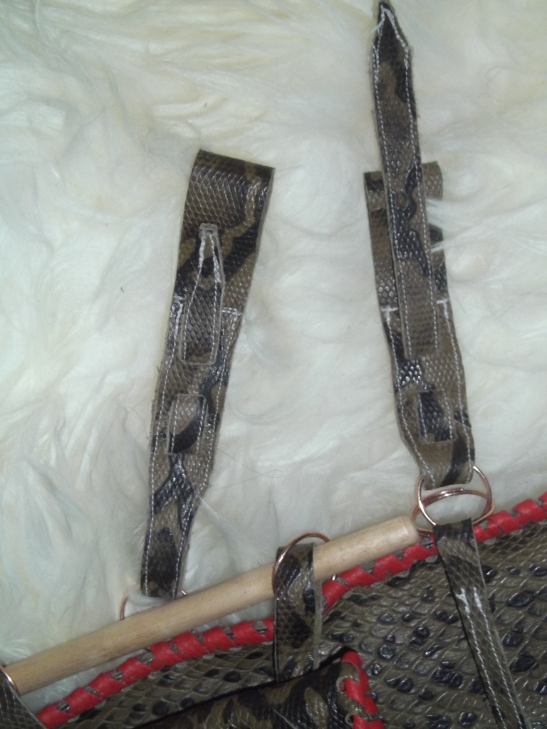

2 Einzelaufhängungen, damit der Köcher<br />auch wahlweise lks. oder rts. tragbar ist,<br />Stufenlos höhenverstellbar...
...und last and least die 6 Pfeile...

Schön. Nur schön.

Klasse,
sehr schöner Köcher.
