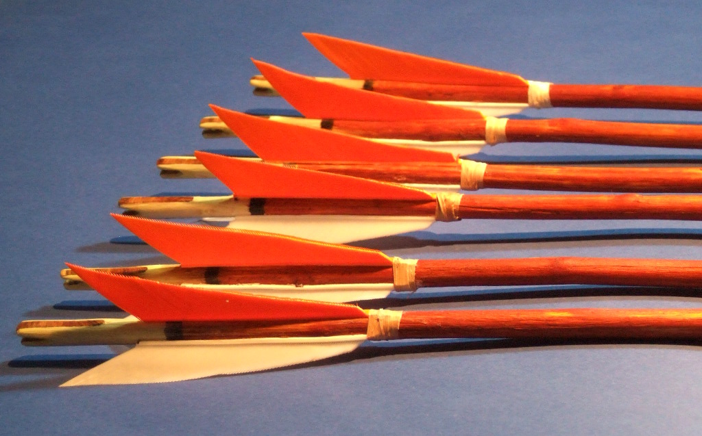

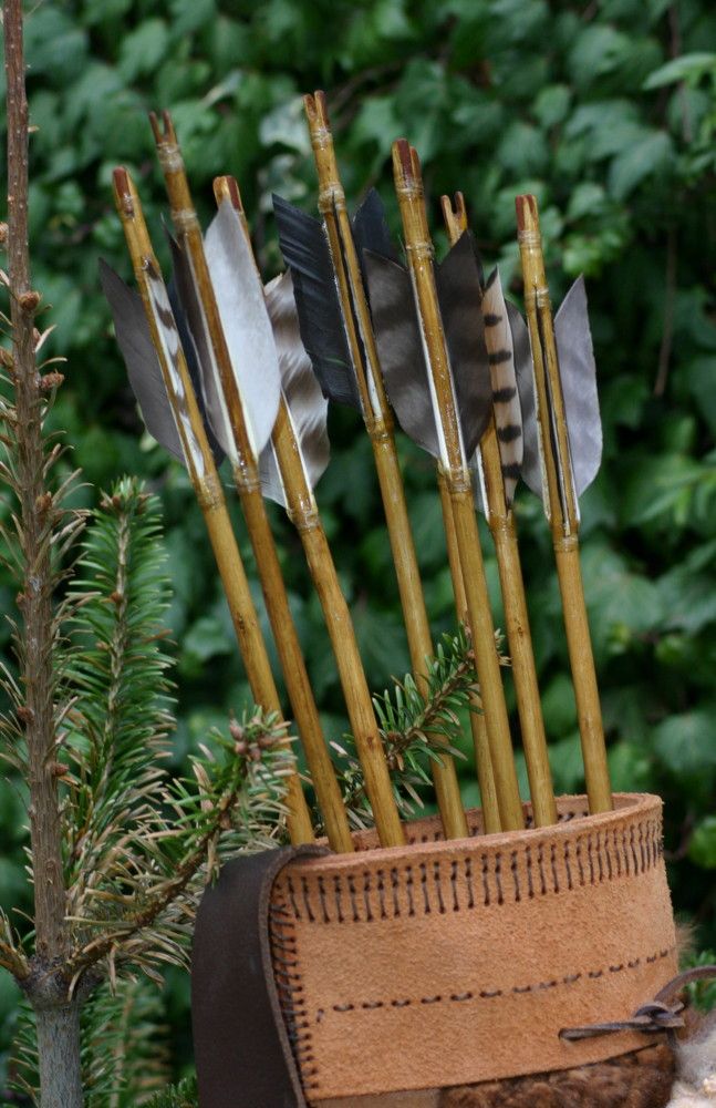

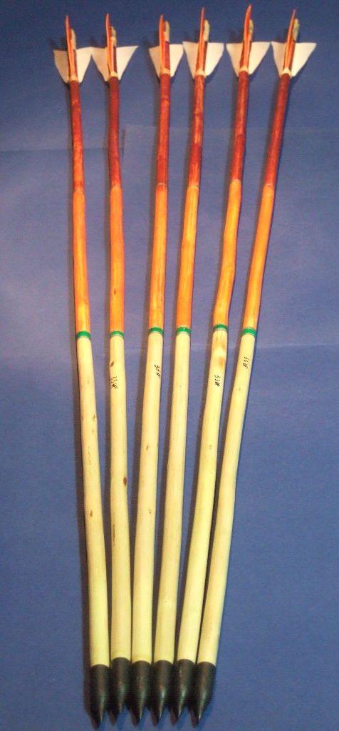

Dann will ich mal meine 6 Haselpfeile präsentieren:
Ziel war es, einen Satz parcourtaugliche Pfeile zu bauen. Daher die 3D-Spitzen und die bunten Farben. Schließlich will ich die Pfeile ja wiederfinden.
Holzart: Haselnuss
Länge: 29''
Gewicht inkl. 80gr-Spitzen in gr: 417 /431 /432 / 438 / 439 / 445
Spine: rd. 33# +/- 1#
FOC in %: 7,7 / 8,5 / 9,5 / 9,0 / 9,7 / 10,0
Durchmesser Nocken: rd. 7mm
Durchmesser Spitzen: von etwas über 9mm auf 11/32'' runter geschliffen
Spitzen: 80gr 3D-Schraubspitzen 11/32''
Fletching: gekaufte Truthahnfedern volle Länge selbst geschnitten
Wicklung: Ulmenbast (vom Bow-Sapling) mit Holzleim überzogen
Nocken: Selfnocks mit Inlays aus Zwetschgenholz
Finish: Wasserbeize von Clou, Eddingstift, Acryfarbe, Schellack, Leinölfirnis
Leider konnte ich sie noch nicht auf ihre Flugtauglichkeit hin testen.
Der FOC ist doch recht niedrig. Wahrscheinlich müssen noch schwerere Spitzen drauf.
Ich hoffe sie gefallen!
Jörg

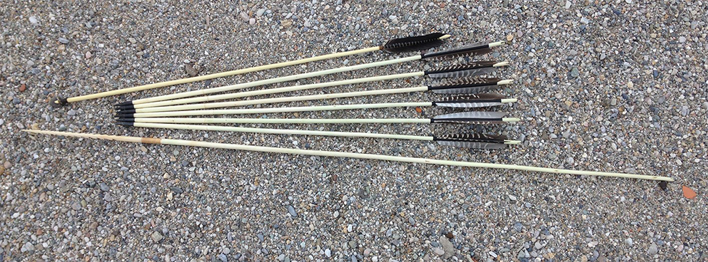

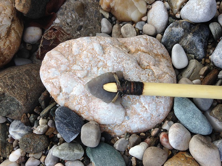

6 Parcourpfeile Hasel mit Hartriegelvorschaft, Spine 45, Gewicht 2 mal 30,3 Gramm, FOC 11,
2 mal 30,8 Gramm, FOC 11
1 mal 30,9 Gramm, FOC 11
1 mal 28,9 Gramm, FOC 12
Durchmesser an der Nock 7,5mm, Spleissstelle 10mm, Spitze 5/16, 70 Grain, Befiederung Fasan 5 Zoll,
Durchmesser Rohling 14 mm
"Fischpfeil" Hasel mit Hartriegelvorschaft, Spleisstelle mit Bastwicklung gesichert,
Spine 55, Gewicht 40,2 Gramm, Länge über alles 125 cm, Durchmesser Nock 7,5mm Spleissstelle 10,5mm
"Ötzipfeil" Wolliger Schneeball, Spine 65, Gewicht 42,8 Gramm, Durchmesser Nock 7mm Spitze 8,5mm, Länge über alles 81 cm Befiederung unbekannter Greifvogel, Federwicklung Rindenbast, Flintspitze mit Hirschsehne und Birkenpech fixiert.
Verwendete Materialien: Birkenpech (selbst gemacht), Holzleim, Uhu Hart, Schwarzer Acryllack (Parcourpfeile) Oberflächenbehandlung der Pfeile mit Leinölfirnis

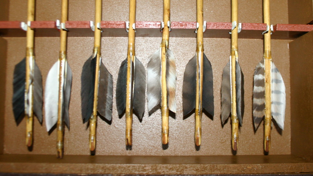

8 Steinzeitpfeile (wie ich sie gemacht hätte, wäre ich ein Kumpel von Ötzi gewesen :D )
Holzart Hasel
ursprüngliche Dicke der Saplinge inkl. Rinde zwischen 13 mm und 14 mm

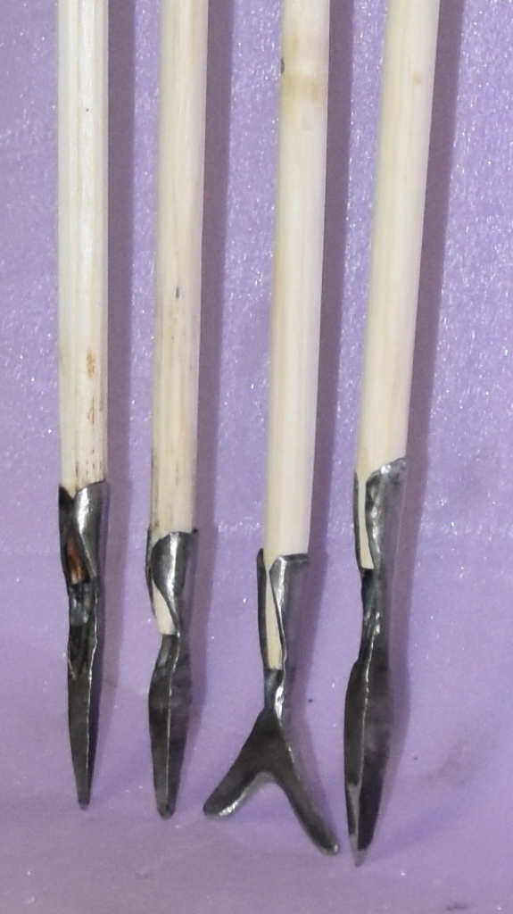

Zuerst mal ein Bild der Spitzen zur besseren Verdeutlichung der nachfolgenden Angaben.
v.l-n-r.: 2 x Mammutelfenbein, 2 x Rehgeweih, 1 x Rinderknochen, 1 x Fischspitze Rinderknochen, 1 x Feuerstein, 1 x Eibe
Hier die Daten:
Mammutelfenbein 1:
Gewicht 25 Gramm, Länge gesamt 76 cm, Dicke Nocke 8 mm, Dicke vor Spitze 10 mm, Spine 23
Mammutelfenbein 2:
Gewicht 28 Gramm, Länge gesamt 76 cm, Dicke Nocke 8 mm, Dicke vor Spitze 10 mm, Spine 32
Rehgeweih 1:
Gewicht 31 Gramm, Länge gesamt 78 cm, Dicke Nocke, 8 mm, Dicke vor Spitze 10 mm, Spine 28
Rehgeweih 2:
Gewicht 27 Gramm, Länge gesamt 78 cm, Dicke Nocke 7 mm, Dicke vor Spitze 9 mm, Spine 33
Rinderknochen:
Gewicht 23 Gramm, Länge gesamt 77 cm, Dicke Nocke 7 mm, Dicke vor Spitze 9 mm. Spine 21
Rinderknochen Fischspitze:
Gewicht 32 Gramm. Länge gesamt 79 cm, Dicke Nocke 8 mm, Dicke vor Spitze 10 mm, Spine 32
Feuersteinspitze: (seitliche Messerchen)
Gewicht 30 Gramm. Länge gesamt 81 cm, Dicke Nocke 8 mm, Dicke vor Spitze 9 mm, Spine 30
Bluntspitze Eibe:
Gewicht 26 Gramm, Länge gesamt 78 cm, Dicke Nocke 7 mm, Dicke vor Spitze 10 mm, Spine 28

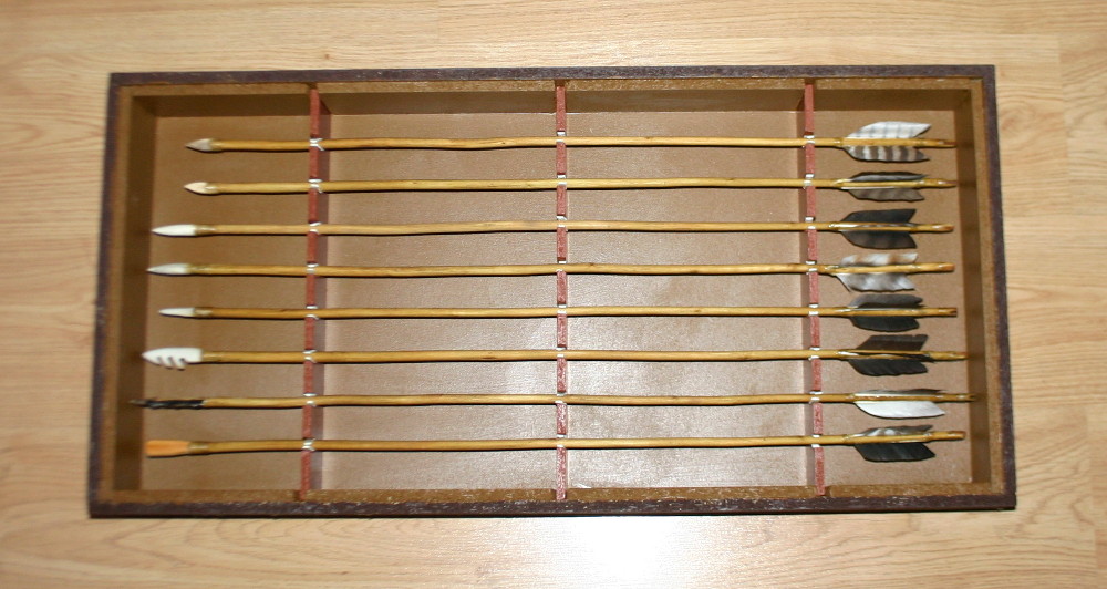

Damit den empfindlichen Federn nichts passieren kann, habe ich den Pfeilen aus alten Spanplattenresten eine Garage gemacht:
ordentlich schwere "Pfeilbox" :-)
(da kommt noch eine Scheibe aus Plexiglas drauf ;) )

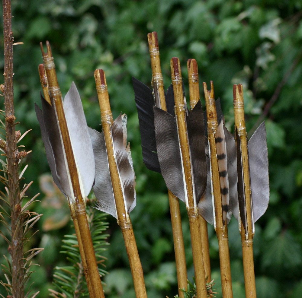

Hier ein Bild der Befiederung:
Befiederung

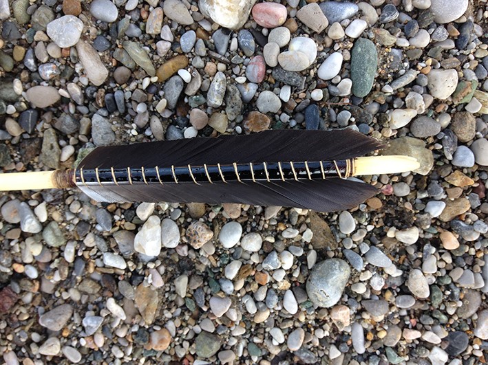

Federn vom Steinadler, Bussard, Rabe und von einem unbekannten Federvieh, Federlänge jeweils 7 cm zzgl. 5 mm Kiel vorne und hinten für die Wicklung
Federn geklebt mit Knochenleim
Federwicklung vorne und hinten, Nockwicklung und Sicherungswicklung Spitze mit Hirschsehne, jeweils verklebt mit Knochenleim
Nockverstärkung mit dünnen Scheiben von Apfel-Kernholz, geklebt mit Knochenleim
Material der Spitzen wie oben schon erwähnt.
Flintstücke geklebt mit Birkenpech
Schäfte gebeizt mit Clou Wasserbeize Kirschbaum( Ötzi hätte vielleicht Lehm genommen, wenn er sie dunkel gewollt hätte ;) )
Endbehandlung der Schäfte mit Holzöl

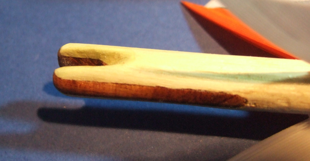

Hier noch ein paar Eindrücke:
nochmals die Spitzen außerhalb der Pfeilbox
Nahaufnahme Nocke

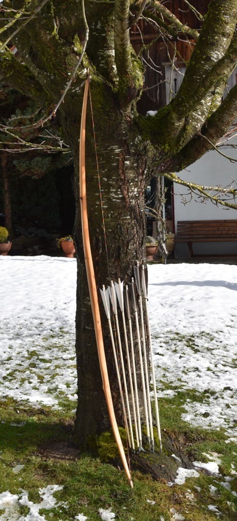

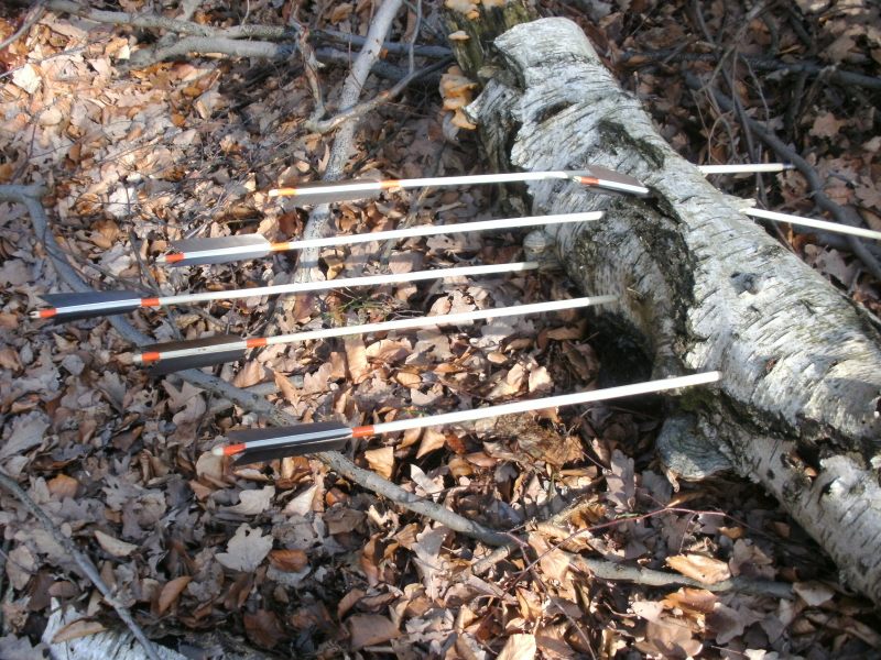

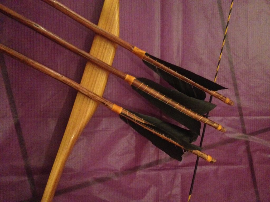

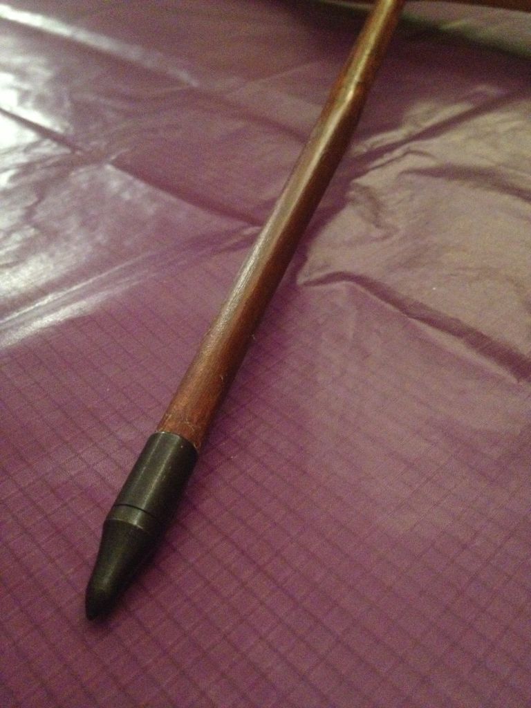

Drei einfache Haselpfeile
Länge: 28"
Gewicht mit Spitze 80gr: 25,5g/25,7g/25,2g
Spine statisch: 26/26/27
Durchmesser: vorne 7mm; Mitte 10mm; Nocke 6,5mm
Schraubspitzen 5/16; Clou Wasserbeize Mahagoni; Federn Flamingo (danke killerkarpfen), Sternzwirn Orange
Angefertigt für meinen Osagebogen vom letzten Quick&Dirty...

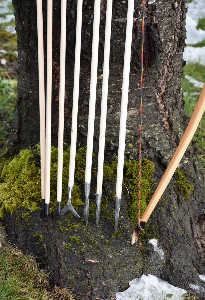

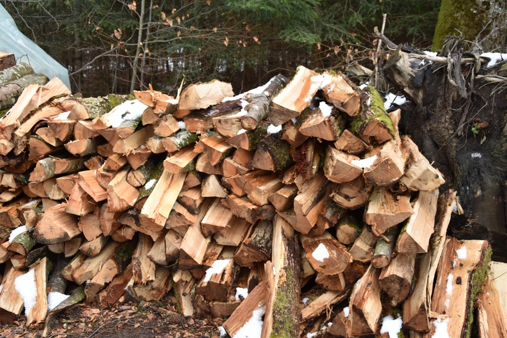

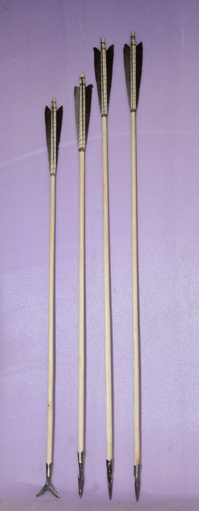

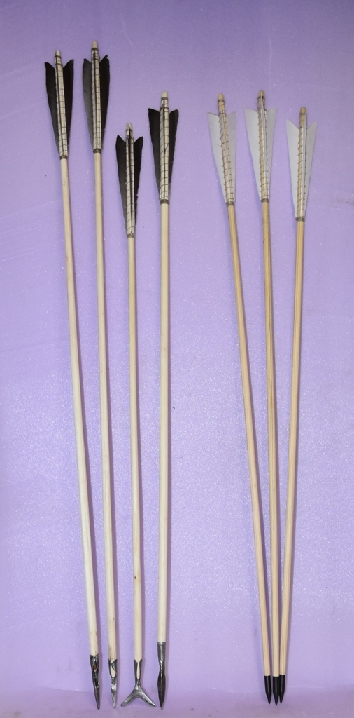

Mittelalterpfeile aus Spaltlingen
Mein Projekt war je einen Satz Pfeile mit Spaltlingen aus einem Nadelholz und einer Esche herzustellen. Die Fasern sollen mit-, und quer zu den Jahrringen durch den ganzen Schaft verlaufen um ihn möglichst bruchresistent zu bekommen. Die Schäfte sollen einen hohen Spine haben und nach meinen Vorstellungen möglicher Fertigungstechniken der damaligen Zeit hergestellt werden. Das bedeutet für die relevanten Schritte keine maschinelle Fertigung sondern nur zeitlich verfügbare Handwerkzeuge. Ein bisschen schummeln darf sein, auch der Einsatz von modernen Hilfsmitteln ist toleriert wenn er das Ergebnis nicht beeinflusst.
Ich will Euch und mir aufzeigen wie man mit bescheidenen Mitteln rationell brauchbare Schäfte herstellen kann.
Als Ausgangsmaterial habe ich mir frisch geschlagenes Holz gesucht. Ich selber habe keine Möglichkeit einfach im Wald einen Baum zu fällen.
Eschenschäfte:
30“ 95# 987g D 3/8"
31“ 150# 1265g D 1/2"
35“ 110# 1140g D 1/2"
35“ 115# 1140g D 1/2"
Befiederung Graugans
Geschmiedete Spitzen zwischen 180g und 290g
Föhrenschäfte:
Mit denen habe ich ursprünglich angefangen. Jetzt treten durch ihre Feinheit fast ein wenig in den Schatten. Nichts desto Trotz sind das eigentlich meine die Favoriten, denn die werde ich eher schiessen ;)
31“ 100# 601g D 1/2"
33“ 72# 570g D 3/8"
33“ 72# 600g D 3/8"
Befiederung Truthahn weiss
Field Schraubspitzen 100g
Die Schäfte sind nur gehobelt, die bilden ein N-Eck und sind nicht richtig rund.
Selfnocke mit Rohleinen Wicklung. Oberflächenbehandlung hab ich keine gemacht. Vielleicht gibt es dann etwas Wachs.
