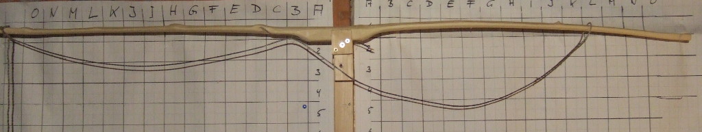

Ich habe noch ein Bisschen am Holler weitergeschabt.
Bei 16''
Bei 16''
Bei 22''
Bei 22''
Momentan hat er 36#@22''
Da ich den Tiller momentan als recht gleichmäßig erlebe, habe ich beschlossen, auf Risiko zu arbeiten. >:)
Das Sapling-Turnier ist ja immer auch ein Bisschen Forschung. Ich werde nicht groß schwächen, sondern einfach langsam weiter tillern, bis ich (hoffentlich) bei 28'' rauskomme. Dabei will ich aber auf keinen Fall über 40# gehen. Das wäre mir momentan eh zu viel Zugkraft.
Gleich nach dem Abspannen hat er vorallem rechts etwas Set, da geht aber noch ein Stück zurück.
Mal sehen.
Jörg

Endlich hatte ich heute mal wieder Zeit und Muse an meinem Holler weiter zu arbeiten.
Ich bin jetzt bei 42#@26''
Der Tiller ist m.E. schön gleichmäßig, aber ich werde jetzt die Biegung noch ein Bisschen mehr nach außen bringen.
Wenn er dabei noch etwas Zuggewicht verliert, ist mir das durchaus recht.
Jörg

Servus, sieht gut aus und ja die Tips könnten einen Tick mehr arbeiten.
Gruß Thomas

Du hast Recht, die meiste Biegung ist noch sehr griffnah. Wenn du die Biegung etwas nach aussen bringen kannst, sähe es harmonischer aus. Viel Glück dabei.
Gruß Thorsten

28'' erreicht und er hält noch immer!!! ;D
Ich habe eigentlich schon außen noch mehr geschwächt, aber man sieht nicht viel, oder?
Er hat jetzt 45#@28''.
Jetzt werd ich mal an die Feinarbeit gehen und dann ein Bisschen einschießen.
Wenn er das alles überlebt geht es ans Finish.
Ein Problem wird für mich das Auszugsbild in der Präsentation, weil ich bisher nur Bögen mit 35# schieße. 45# ist für mich ne kräftige Hausnummer mehr. Da muss ich noch üben. >:(
Jörg

Servus, sieht doch gut aus - ab zum Finish.
Gruss Thomas

..... und es hat zoom gemacht :o :o >:) :'(
Da ich immer mal wieder ein feines leises Knistern gehört habe, dachte ich mir, bevor ich ans Finish gehe, ziehe ich ihn nochmal auf 28 Zoll.
Bis 24'' gezogen und die Problemstelle überprüft: Alles in Ordnung.
Weiter bis 28'' ------------------- und peng.
Aber nicht an der Totast-Gammel-Stelle nahe dem Griff, sondern am gleichen WA in der Mitte an einem Astgnubbel.
Die Problemstelle lag wo anders
Hinter diesem winzigen Schlitz
lauerte dieser fette Totast
Damit bin ich raus!
Und ich bin auch keine Bogenjungfer mehr ;D
Für den Ulmensapling habe ich leider keine Zeit mehr, da ich ab Donnerstag Mittag wegfahre. Den hebe ich mir für später auf.
Mein Preis (div. Nonename-Stemmeisen) bleibt bestehen.
Bei Interesse mache ich dann Fotos.
Gutes gelingen allen, die noch im Rennen sind.
Ich lehn mich jetzt zurück und freu mich auf nächstes Jahr.
Jörg

Sehr sehr schade, der Bogen sah schon so gut aus, aber er wollte wohl kein Bogen werden.
LG Jürgen
