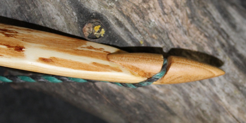

Mein Bogen ist fertig:
Erstmal hier der Link zum Bauthread: viewtopic.php?f=74&t=27992
Holzart: Hasel
Längen N zu N: 166cm
Zuggewicht: Genau 30#@28"
Maximale Auszugslänge: 28"
Der Bogen wurde getempert.
Bilder:
Der abgespannte Bogen
Der aufgespannte Bogen
Die Bauchseite des uWa.Durch das Tempern hat der Wa die bräunliche Farbe.
Hier der Breitentaper, angelegt an das Bodman Design
das Griffleder, am Rücken befestigt mit einem Lederband.
Die Nocke
Die Nocke
Nocke
Nocke
Die Pfeilanlage aus hellem Kuhhorn
Der Sehnenverlauf, nicht ganz Perfekt, aber auf der richtigen Seite
Zu guter letzt der Vollauszug
Gefinished wurde der Bogen mit 3 Schichten Clou-Holzöl und 2 schichten Leinölfiris.
als Rückenverstärkung habe ich Sackleinen aufgeklebt.
Der Bogen zieht sich weich ist aber hart im Abwurf und hat leichten Handschock.
Inklusive pipapo wiegt der Bogen 597 gramm.

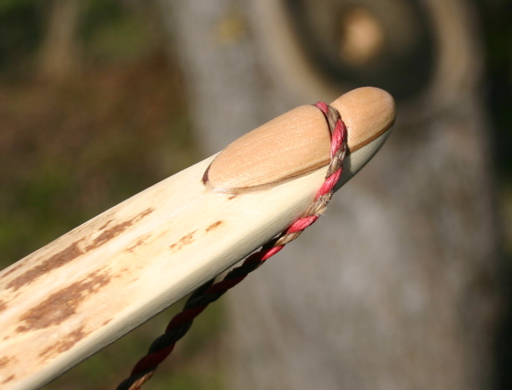

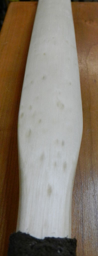

WEIßDORN vom alfred33
So, ich möchte dann mal meinen Weißdorn herzeigen ;)
(hier war die Ernte usw.. viewtopic.php?f=74&t=28014#p502345)
Holzart: Weißdorn
Länge: Bogen Gesamt 170cm NtN 165cm
Breite am FA 45mm Pyramidial zum Nock mit 9mm
Dicke nach dem FA 20mm bis zur Nock mit 8mm
Gewicht "nackig" 688 Gramm
Zuggewicht bei 28 Zoll = 44 Lb
die Tips sind aus Kirschenholz
auf Griffleder hab ich verzichtet
Bogenrücken mit Cambiumresten als Eycatcher alles mit Leinöl eingelassen.
Dann hoffe ich er gefällt Euch so wie mir.

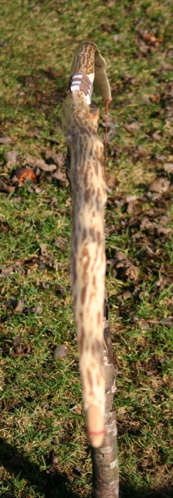

Flieder
Ich habe diesen Bogen aus einen Stämchen mit 4cm durchmesser gebaut.
Dies ist mein erster Bogen aus Flieder und ich muss sagen das ist ein sehr schön zubearbeitendes Holz.
Die Noken sind aus Knochen und Amarant.
Das tillern war nicht so einfach mit den ungleichchen Wurfarmen aber schaut ok aus finde ich.
Er schisst recht flott und genau. Handschock hat er keinen.
Länge: 1,72m Nock to Nock
Breite: 3cm auslaufend auf 0,7
Zuggewicht: 34#@28
Gewicht: 561g mit Sehne
Zum bau: viewtopic.php?f=74&t=28037

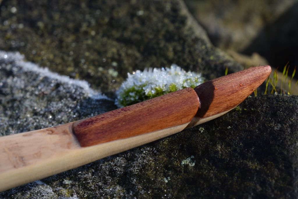

Corny 1
Link zum Bauthread: viewtopic.php?f=74&t=28033#p505203
Holzart Hartriegel
Länge NtN: 174 cm
Zuggewicht 37 # bei 28 Zoll Auszug
Breite an den Fades 4, 2 cm, dies gleichbleibend bis ca. 2/3 der Wurfarme, danach auslaufend auf 13 mm an den Nockkerben
Griffverstärkung aus Zwetschge
Overlays aus Apfelkernholz
Griff mit vergammelter Ulmenrinde belegt (lag ein Jahr im Freien), nach Trockung des Leims Rinde in der Dicke reduziert und mit Acryllack stabilisiert (war extrem weich, wie Samt)
Pfeilanlage aus braunem Wildleder in Ulmenrinde eingearbeitet
Sehne Dacron B55 10 Strang flämisch gespleist in braun/rot
Gewicht 741 Gramm inkl. Sehne
Der Bögen wurde zweimal mit Holzöl und einmal mit Leinölfirnis behandelt.
Dann lass ich noch Bilder sprechen:

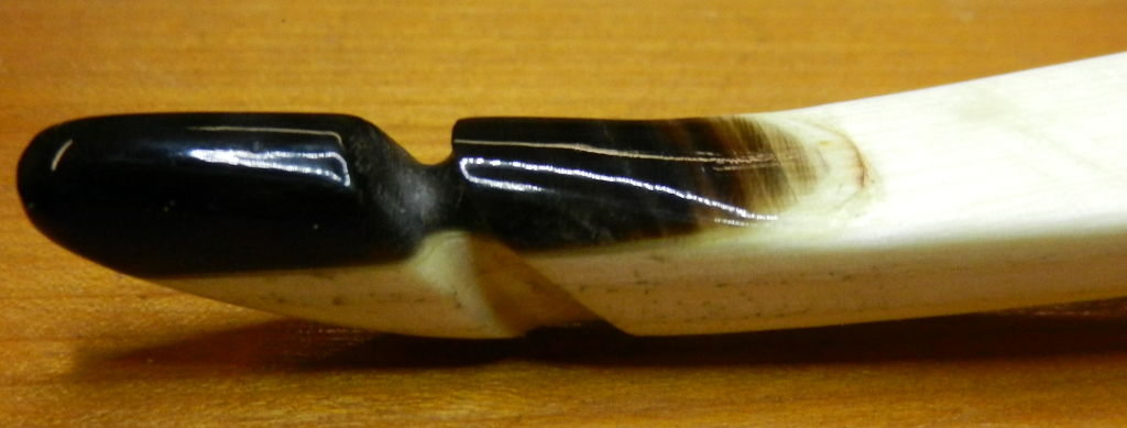

Neumi's "roast'n'toast"

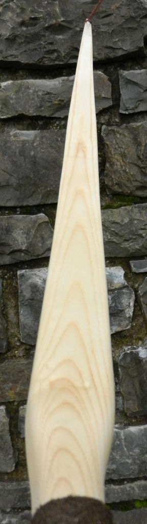

Holzart: Haselnussstrauch - Corylus avellana
Länge N/N: 183 cm
Zuggewicht: 60#@30" (Angabe gem. AMO)
Gewicht: 615 g
Link zum Bauthread: http://www.fletchers-corner.de/viewtopi ... 74&t=28000
hier ein Hasellangbogen mit lecker geröstetem Bauch
Die Nocken sind aus Schafwidderhorn aus der Region
Der arrowpass ist aus dem gleichen Horn
Als Sehne habe ich eine 10-Strang Spectra flämisch gedrillt
Das finish besteht aus einer Lage Tiefgrundöl mit weissen Pigmenten, einer Lage Pariser Schelllack und einer Lage Gartenmöbelöl
Und hier die Fotos:

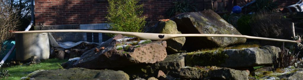

Toddi´s Goldregen-Dachrinne
Link zum Baufred:http://www.fletchers-corner.de/viewtopi ... 74&t=27998
Holz: Laburnum / Goldregen
Hollow Limb Design (ausgehöhlte Wurfarme, Dachrinne eben.)
NtN: 155 cm / 61"
Sehne 6 Str. FF
Gewicht 470g
Zuggewicht 45# / 28 "
4 mm Nockinlays aus Rinderhorn
Finish: mehrere Lagen Leinölfirnis, poliert
Ich hoffe das Bögelchen gefällt... :)

"Bash" - Hartriegel-Flachbogen von Rotzeklotz
Link zum Bau- und Kommentarthread
viewtopic.php?f=74&t=27994
Holzart: Hartriegel
Länge: 1,54m N/N, 1,59m ungespannt
Zuggewicht: 44#@26"
Design: Vollpyramidial von 4cm auf 1,2cm
Gewicht: 559g inkl. Sehne
Overlay aus Plaumenholz
Arrowpass aus Rinderhorn
Finish: Leinölfirnis
Im oWA (links) sitzt ein Ast, dort habe ich ihn etwas breiter gelassen

Holzart: Esche
Design: Semi-pyramidial mit Tipps aus Büffelhorn; der Bauch ist absolut flach und leicht gröstet
Finish: 3x Leinölfirnis
Länge: Gesamt 1,57m NtN 1,53m
Grifflänge: inklusive Fadeouts 20 cm
Breite: 38mm auf 40cm Länge danach gleichmässig verjüngend auf 10mm an den Nockkerben
Dicke: 17mm an den Fadeouts auf 7mm an den Overlays
Sehne: 12 Strang Dacron B50; Länge 1,45m
Gewicht: 362,85g inklusive Sehne und Griffleder
Zuggewicht: 30#@27''
Overlay oberer Wurfarm
Overlay unterer Wurfarm
oberer Wurfarm (deshalb 'Beulenpest')
unterer Wurfarm
unterer Wurfarm
oberer Wurfarm im gespannten Zustand
unterer Wurfarm in gespanntem Zustand
Griffleder
Griffleder
Standhöhe
Standhöhe
Vollauszug
Vollauszug
Standhöhe 2
Standhöhe 2
