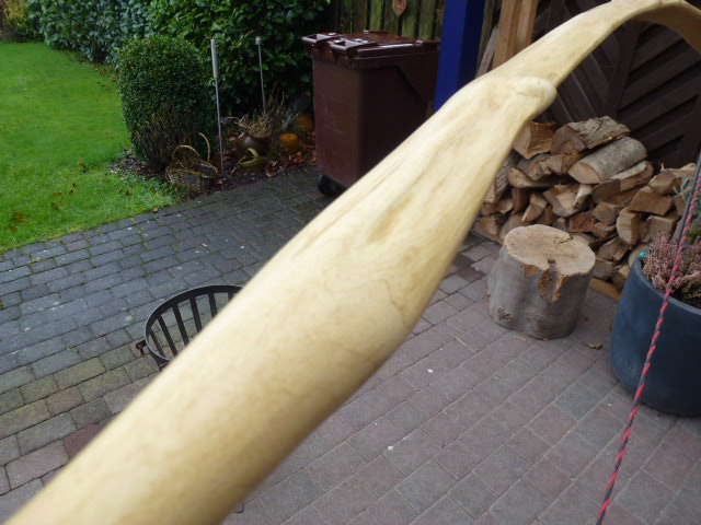

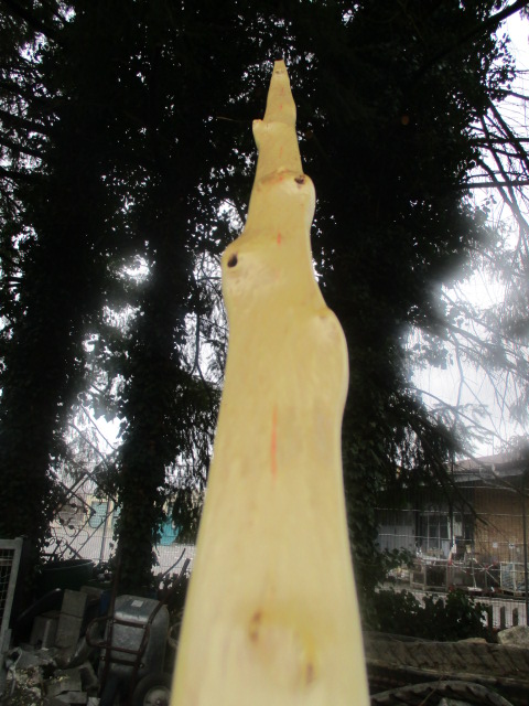

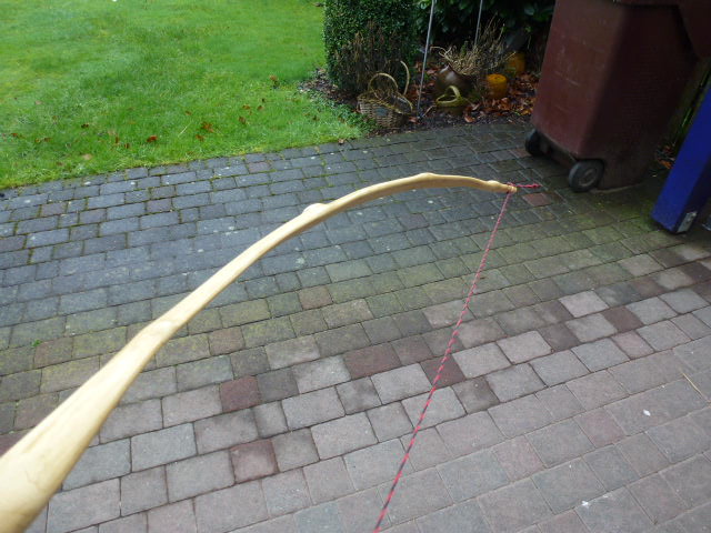

Hier nun die Präsi zum meinem: Hollow Limb Holunder
Link zum Bauthread:http://www.fletchers-corner.de/viewtopi ... 74&t=28007
Der Bau des Bogens war schon sehr interessant und spannend, denn es gab ja so einige Problemchen zu bewältigen.
Erstes: der Reflex von ca. 27 cm --> um die Hälfte verringert durch dämpfen im Griffbereich
Zweitens: ein Riss im Rücken --> mit Epoxy verfönt und ein Leinenbacking auf den Rücken
Drittens: seitlicher Riss 20 cm vor WA Ende --> die restl. 25 cm vom WA runtergeschliffen und neues Holz aufgeklebt.
Überraschender Weise hat doch noch alles funktioniert und der Bogen ist tatsächlich fertig geworden.
Wie ich auch schon im Bauthread geschieben habe, ist der Bogen absolut keine Schießmaschinen geworden, ganz im Gegenteil, mit seiner Leistungsfähigkeit ist er wohl eher (ganz) am unteren Ende anzusiedeln. Ist aber eigentlich völlig egal, es hat wieder mal Spaß gemacht und ich habe wieder viel dazu gelernt.
Holz: schwarzer Holunder
Griffholz und Overlays: Mirabellenkernholz
Zuggewicht: 35# bei 28"
Länge: 178 cm N/N
Gewicht: 670 Gramm mit Sehne
Breite FO 49 mm Tipps 11 mm
Leinenbacking 2 x mit Acrylfarbe (Weiß) gestrichen
Finish: 3 Lagen Hartwachsöl
entspannt
entspannt
Standhöhe
Standhöhe
Vollauszug 28"
Vollauszug 28"
Sehnenlage
Sehnenlage
Griffbereich (Mirabellenkernholz)<br />mit Lederwicklung
mit Lederwicklung
oberer Wurfarm
oberer Wurfarm
unterer Wurfarm
unterer Wurfarm
Wurfarmprofil Hollow Limb
Nocke
Nocke
Fadeoutbereich <br />oberer WA
Fadeoutbereich
oberer WA
Ich hoffe der Bogen gefällt euch.
Vielen Dank an Acker und Squid für die ganze Organisation.
LG Jürgen
