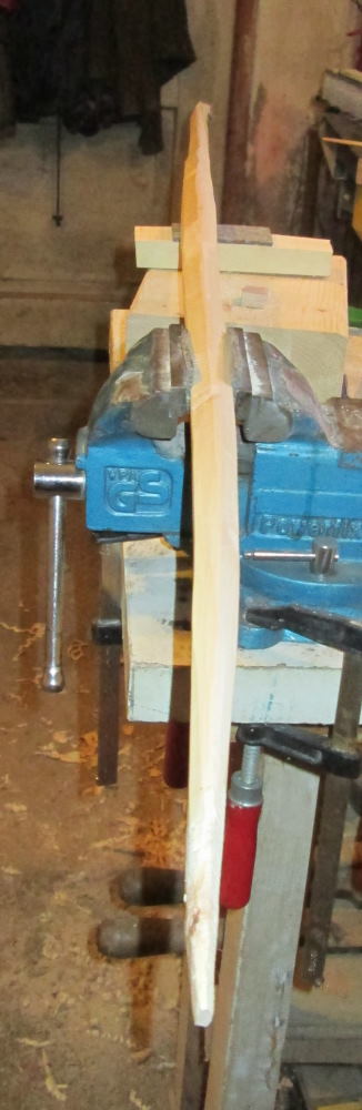

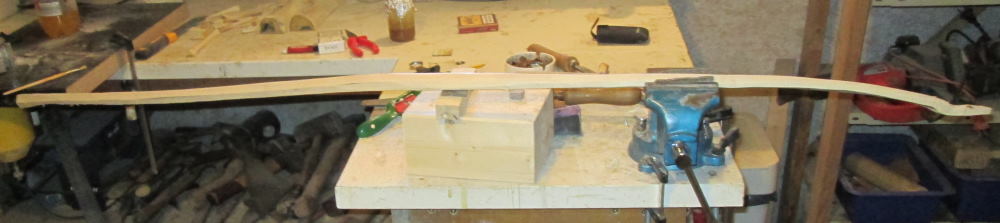

Knochenarbeit:
Erste Biegeversuche mit dem Komposit sind gut verlaufen der Bogen scheint auch ohne großes Tillern schon ganz gut im Gleichgewicht.
Allerdings hat sich ein Problem gezeigt das als solches zwar einfach zu beheben ist mich allerdings zeitlich massiv in Bedrängnis bringt.
Wie ich bereits befürchtet hatte war der Holler im Griffbereich nicht wirklich dick sodass der Griff mitbiegt, das muss ich ihm abgewöhnen.

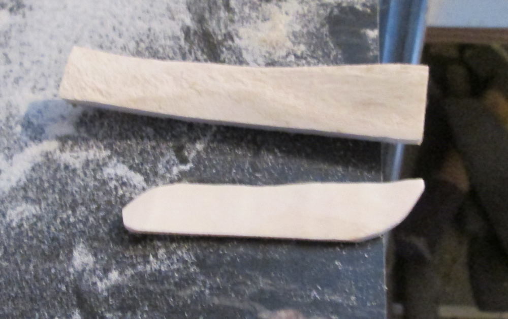

die Knochen werden mit der Bandsäge geschnitten und die Form mit dem Bandschleifer rausgearbeitet
nach 24h Trocknungszeit kommt der Gummi runter
Die Fugen vorne am Griff werden noch mit Hornstreifen geschlossen, aber dafür muss ich die Knochenplättchen noch ein wenig aushärten lassen
die Zeit wird wirklich etwas knapp
