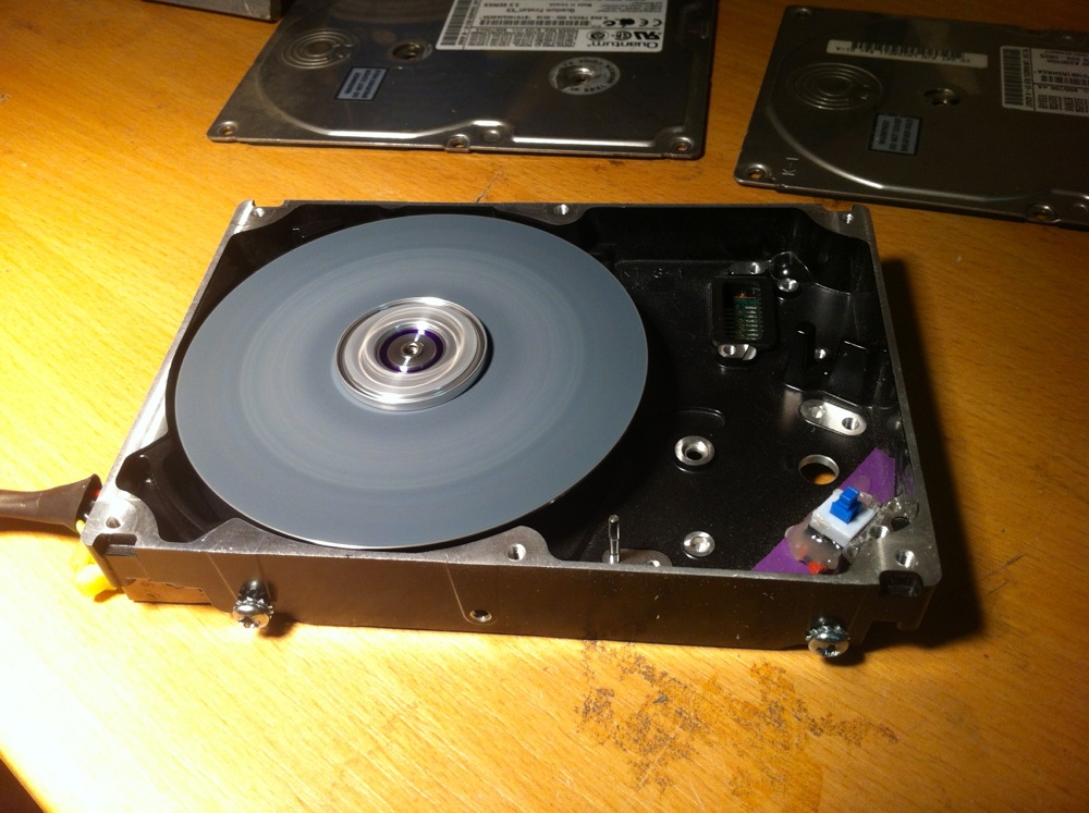

Jetzt hab ich unlängst ein Video gesehen und endlich eine Verwendung für meine Sammlung an alten Festplatten gefunden - wir bauen uns einen kleinen Tellerschleifer :-)
Das Prinzip ist ganz einfach:
Man schraubt alles raus, was nicht nach Tellerschleifer aussieht. Also vor allem diesen Lesearm - der steht nur im Weg rum. Auf die Platte wird mit Kleber (Pattex) ein Schleifpapier geklebt, wieder zusammengeschraubt und eingeschaltet. Stromversorgung kommt aus einem alten externen CD Laufwerk - fertig.
Ein paar Daten zu meiner Platte:
Strom: Das Ding braucht eine stabile 5V Versorgung mit 300mA und die 12V mit ca. 500mA. Beim starten geht der Bedarf kurz auf 1,5A hoch.
Schwierigkeiten: Die erste Platte, die ich probiert habe, hat nach dem Ausbau des Lesekopfes nicht mehr funktioniert. Keine Ahnung warum. Die jetzige bleibt nach einiger Zeit stehen. Deshalb der Taster. Der unterbricht kurz die 5V Versorgung und das Ding läuft sofort weiter.
Werd noch andere Platten ausprobieren, aber derzeit funktioniert es mal.
viel Spass
walta
viel Spass
walta

Nun, die kleinen Dinge im Leben halt ;-)fatz hat geschrieben:Ja schon, aber was schleift man damit? Zahnstocher?
Kleine Schraubenzieher, 1mm Bohrer, Pfeilspitzen und so Sachen. Ja, die Fingernägel gehen auch.
Nachtrag: in der Festplatte waren noch zwei extrastarke Magnete drin. Mit fertigen Befestigungslöcher. Mit denen kann man einen 500 Gramm Hammer locken an die Wand kleben.
Walta

Kleine Tip noch: mein erster Versuch ist ja daneben gegangen. Also hab ich den Deckel der ersten Platte auf den Boden der zweiten geschraubt - jetzt hab ich ein nettes rundumgeschütztes Gerät.
Walta
