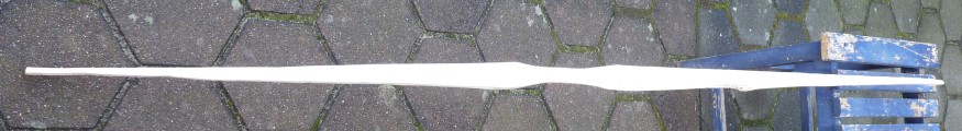

Testbild
Testbild
Hallo dies ist ein Bildtest

Nachdem hier noch keine Nockkerben zu sehen sind, nehm ich an, dass du hier noch beim Bodentillern bist. In diesem frühen Stadium würde ich die Wurfarmenden noch nicht so verschlanken. Außerdem wärs bei den ersten Bögen vielleicht besser die Wurfarme volle oder fast volle Länge biegen zu lassen. Je kürzer der Biegenereich, desto mehr wird das Holz gestresst und um so genauer (schwieriger) muss der Tiller ausfallen.

Test bestanden, weitermachen.
Re: Testbild
ich habe ihn noch in Arbeit und habe jetzt Overlays aus Kirsche aufgeklebt. Mal sehen wie er wird. Sonst ist es halt Lehrgeld für den nächsten.
