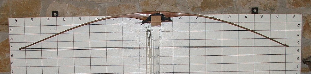

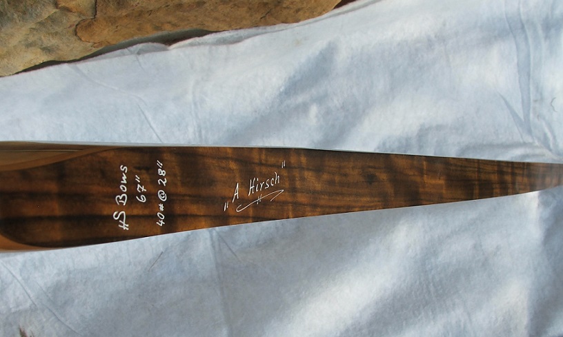

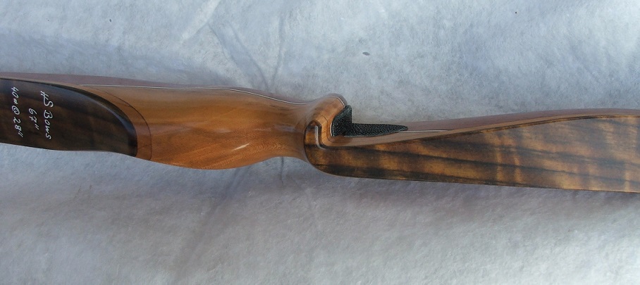

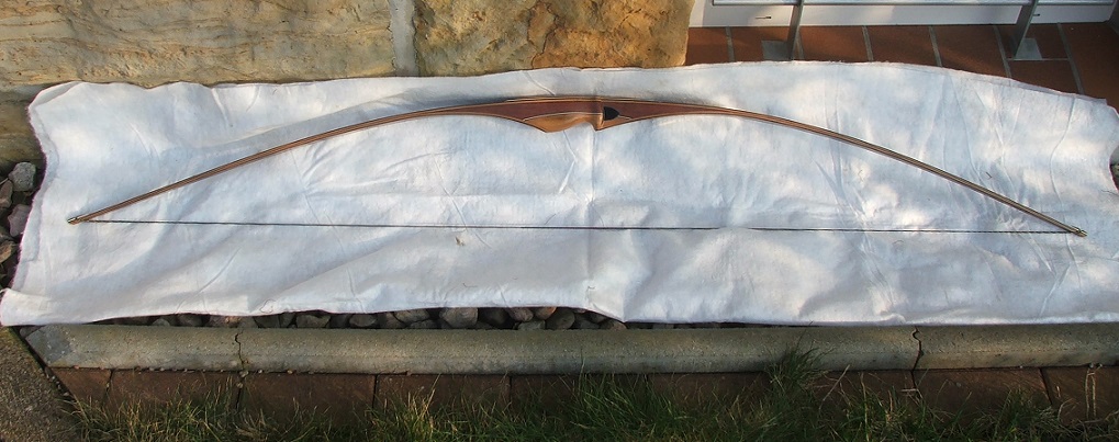

Trotz der wenigen Zeit die mir zur Verfügung steht, weshalb ich auch nicht all zu oft hier schreibe, werke ich doch immer noch an Bögen rum ;) . Hier will ich nun endlich den für mich geplanten 40# Glaslangbogen vorstellen.
Ist seid mitte Januar fertig und nun auch mit ca. 300 Pfeilen eingeschossen. Langbogen im Deflex- Reflex Design aus meiner 2. Form ( wie Nr. 5 ). Das Riegelfurnier gibt im Licht ein tolles Farbspiel von Dunkel bis Gold leuchtend. Der Auszug ist schön Gleichmäßig und für 40 # fühlt er sich ordentlich schnell an ( nicht gemessen ).
Länge - 67"
Zuggewicht - 40# @ 28"
Sehne - 13 Strang FF
Gewicht - 667 Gramm
Breite - 34 mm auf 12 mm vor den Tips

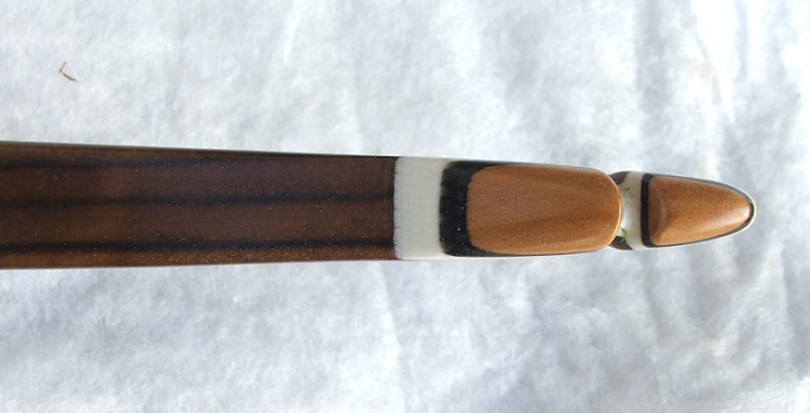

Wurfarme aus zwei mal 3,4 mm Kirschlaminat mit einer Mittellage aus Stabil Core, dazu je 0,6 mm Amazakoue Riegelfurnier und je 1 mm klares Gordonglas. Ausgangs Gesamtstack 10,4 mm mit einem Gesamttaper von 0,005. Der Griff ist aus Bubinga und Kirsche mit Ziereinlage. Griffoverlay aus Ahorn - Stabil Core - Kirsche, und die Tips aus weißem Mircarta - Stabil Core und Kirsche.
Und nun ein paar Bilder
luetze
Beiträge: 797
Re: "A Hirsch" ist geboren
Beitrag von luetze »

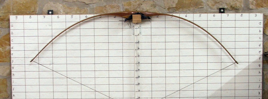

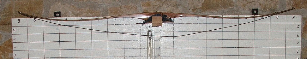

und noch ein paar
leider etwas verwackelt

Schön das er euch gefällt. Habe nun auch schon ein paar neue Pfeile gebastelt und kann es kaum abwarten ihn das erste mal in den Parcours zu führen.

Es freut mich das der Bogen gut ankommt.
Der Name ist aus einem spassigen Gespräch entstanden. Als ich nach Meinungen zum Namen gefragt habe. Und da nichts so richtig passen wollte, habe ich aus Spaß gesagt, ich kann ja "A Hirsch " draufschreiben.
Kam prompt, das machst du eh nicht. Jetzt steht es drauf und ich finde es spitze.
Aber das die Kirschlaminate so gut funktionieren freut mich am meisten.
