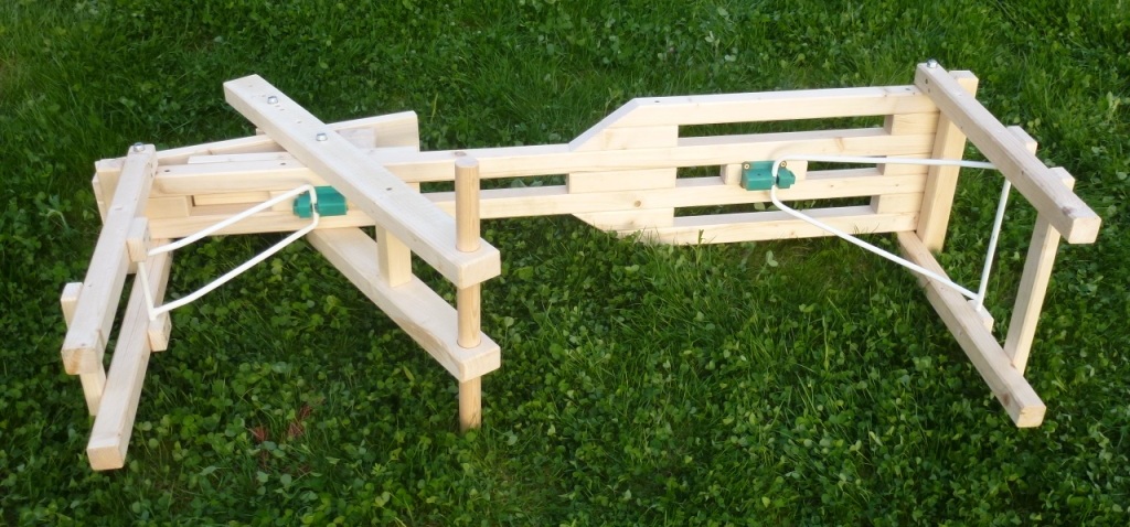

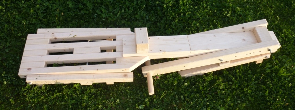

Mein Eigenbau (mit Biertisch-Klappmechanismus) sieht so aus:

Ist denn die seblstbau-Schnitzbank solide und standsicher, Chilly?
Ich frage mich, ob man einen Langbogen mit einem Zug komplett bearbeiten kann, also die gesamte Wurfarmlänge - da müßte man dann vielleicht doch besser im Stehen arbeiten, oder? Geschätzt hat man ja nur so 50 - 60 cm Zuglänge wenn man sitzend arbeitet, würde ich denken? Dann müßte man im Zug absetzen und das wäre ungünstig für die gleichmässige Bearbeitung.

Der Wurfarm schaut einfach neben dem Körper unter der Hand / Achsel durch.
Man zieht ja keine Späne über die ganze Wurfarmlänge ab, man muss der Faser folgen und Wellen, Äste, etc. berücksichtigen.
Und ja. die Schnitzbank ist stabil genug, vor allem ist sie durch die "Staffelbauweise" sehr leicht für den Transport.
Solider geht immer, aber der Kompromiss passt für mich.
