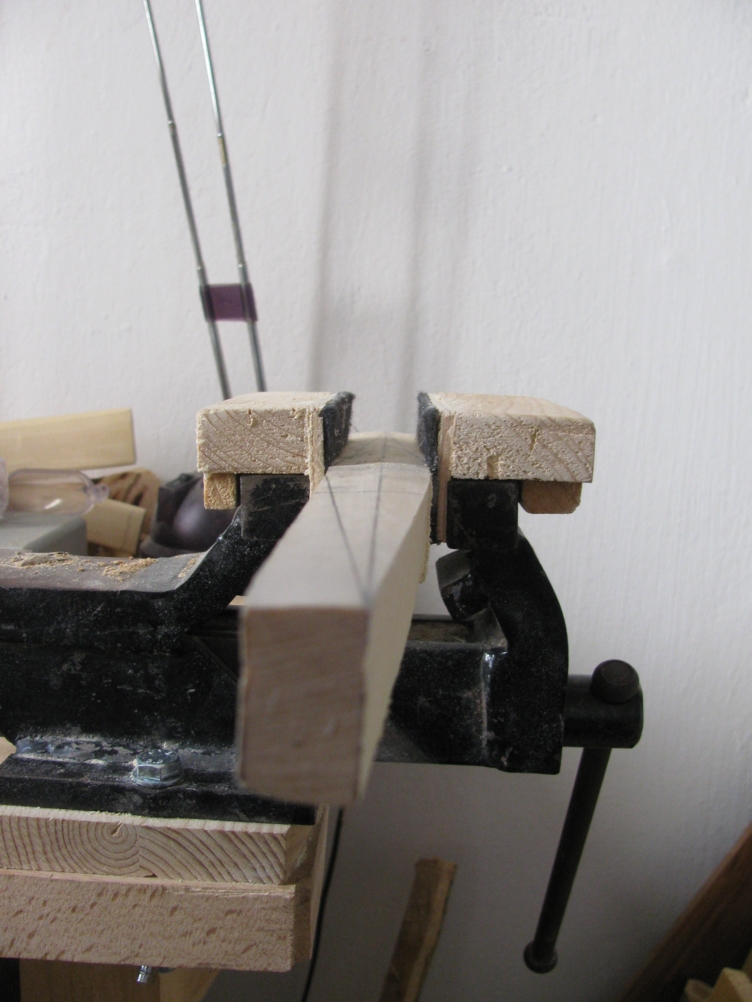

Hi,
ich bin wieder ein ganzes Stück weiter gekommen und konnte ERfahrungen sammeln.
Ersteinmal habe ich den Kern vom 5-teiligen Rahmen verklebt. Das war das erste Mal, dass ich mit Hasenleim gearbeitet habe und ich hab ihn dann auch gleich viel zu dünn angerührt. Deswegen die Verbindungen wieder aufgesägt und erneut verklebt, diesmal mit der richtigen Konsistenz von circa 1:3 (Leim zu Wasser).
Das ganze sah dann so aus: Dann habe ich die Spleiss-Verbindungen für den 3-teiligen Kern gesägt.
Dann stand die Verleimaktion des 3-teiligen Kerns an. Das hat viel besser geklappt als beim fünfteiligen. Die 3-teilige bauweise ist auf jeden Fall weniger anfällig für Verwindungen. Das spricht für die Methode Karpowicz.
Und so sehen die beiden Kerne fertig verleimt aus
Wie man unschwer erkennen kann, ist der 5-teilige Rahmen sehr viel länger. Ungefähr 142cm NtN. Der 3-teilige hat geplante 124 NtN.
Vom Ergebnis ist der 3-teilige besser gelungen und mein Favorit für die weitere Bearbeitung. Nichtsdestotrotz mach ich den 5-teiligen parallel weiter.
Anfang Mai werde ich aus dem Wasserbüffelhorn die Streifen anfertigen. Vielleicht springen aus den 2 Hörnern ja 4 Streifen heraus, wenn ich auch die Oberseite verwenden kann?!
Für die Verleimung von Holzrahmen und Hornstreifen werde ich mir ein Tendschek anfertigen (auch als Wickelspannhebel vgl. Wolf bekannt). Da ich nicht genügend Schraubzwingen besitze ist das für mich der ökonomischere Weg
Für die Verleimung von Holzrahmen und Hornstreifen mittels Tendschek muss der Beitentaper nahezu perfekt stimmen wenn ich mich nicht täusche. Auf den Holzrahmen habe ich jetzt die Mittellinie festgelegt. Nächster Arbeitsschritt wäre jetzt also das Herausarbeiten des Breitentapers nicht wahr?! Rückmeldungen erwünscht!
Viele Grüße und schönen Abend euch
Leif

So. Der 3-teilige Rahmen wird es wohl. Nachdem ich vor 2 Wochen das Paar Hörner mit dem Bandschleifer etc traktiert habe, habe ich einen relativ geraden Hornstreifen mit einem Längsriss und einen relativ krummen Hornstreifen. Der Längsriss geht nicht ganz durch und ist hoffentlich vernachlässigbar, aber der krumme Hornstreifen muss begradigt werden.
Heute habe ich dem Holzrahmen den feinschliff verpasst: Seitentaper und einen absolut ebenen Bauch als Vorbereitung auf das Horn.
Für das Verkleben habe ich mir ja, auch in Ermangelung ausreichend vieler Schraubzwingen, einen Tendschek gebaut um Horn an Holz zu kleben. Mit dem Tendschek ist es wichtig, dass Horn und Holz schon genau aufeinander passen, bevor man sie verklebt. Zu dem Zweck habe ich mir genaue Papierschablonen von den Holz-Wurfarmen abgezeichnet, um die Form dann auf die Hornstreifen zu übertragen.
Momentan bin ich am Überlegen, ob ich wirklich Hautleim für die Verleimung benutzen soll oder vielleicht doch lieber Epoxy?
Auf eine passende Riefung der Klebeflächen will ich verzichten.
Um wieviel verringert sich denn die Trockenzeit von Holz und Horn, wenn ich statt Hautleim Epoxy verwende?
oder ist Epoxy nicht zu empfehlen, wenn man mit dem tendschek zusammenpresst?
Nunja, bis ich mir darüber klar bin, muss ich noch die Hornplatten begradigen und zuschneiden. Genug Zeit also für hilfreiche Antworten eurerseits
Danke dafür schon einmal.
