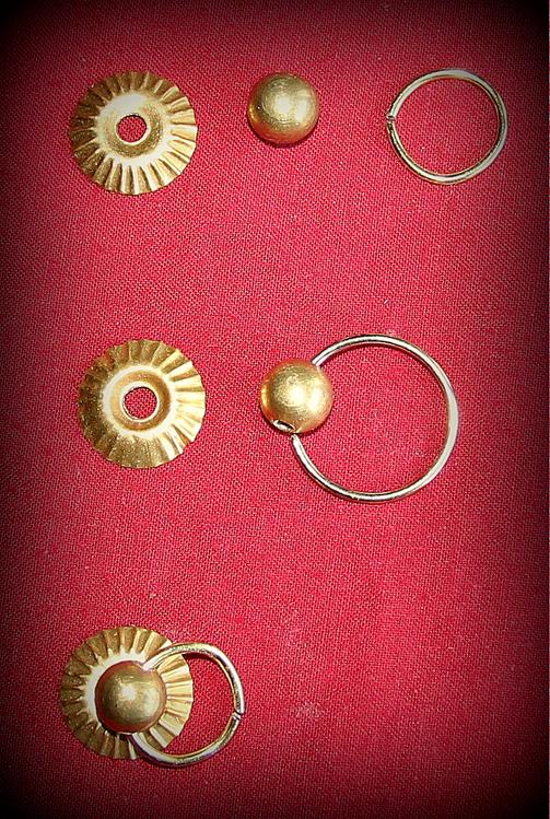

Hallo an alle - so geht es weiter Deckelverschlüsse und Kordelhalterung
Wider besseren Wissen(welches Metall?- nachfolgende Übersicht) nahm ich für die Verschlüsse Messingblech, Messingscheiben und Messingkugeln da ich für Formenbau und Metallgießen weder das Wissen noch die Möglichkeit dazu habe.
An Shokunin - wenn Du mitliest , würde gern deine Meinung dazu erfahren ( Metallbeschläge für Köcher ab dem 11. Jht. )

Meine Deckelverschlüsse und Kordelhalterung

Hi Maruart,
Ich hab' da auch keine Ahnung oder Quellen was historisch evtl verwendet wurde. Vieles sieht mir sogar aus wie Eisen oder Stahl.
Aber Schwert Monturen sind ja z.B. gut dokumentiert. Man könnte mutmaßen, dass die Metalle und Handwerker die selben waren...
Ich denke, da wird einfach alles Mögliche verbaut worden sein - je nach dem was verfügbar war und was der Schütze bezahlen konnte.
Messing war im Umlauf, ist also wohl schon ok.
Kommt auch etwas darauf an, ob Du eine "antike" Optik suchst. Patiniert sind alle Metalle dunkel - schwarz bis braun. Dann wäre es fast egal was es konkret ist oder historisch war.
