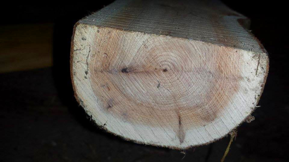

hab mir vor einer Woche bei einem Freund was von seiner Garteneibe abeschnitten und wollte fragen, wie ich jetzt damit am besten verfahren kann. (Dass 5 Jahre einlagern unsinnig ist, hab ich über die Sufu schon rausgefunden, also keine Sorge.)
Die Stämmchen + Maße könnt ihr hier sehen: http://imgur.com/a/P3FnB
Wie im ersten Bild zu sehen ist, ist der rechte der geradeste (hat auch ziemlich feine Jahresringe). Die anderen zwei sind ziemlich krumm. Der linke hat außerdem noch recht dicke Ringe.
Spalten lohnt sich denk ich mal bei keinem. Aber wenn ich sie nicht spalten, dann kommt es doch zu Rissen, oder? Also am besten schon mal grob die Form rausarbeiten? Wenn noch andere Bilder gewünscht sind, werd ich sie ins imgur Album stellen.

Nicht spalten, sondern bei diesen dünnen Stämmen 'beschneiden'. Sieht so aus:

@Blacky - wie würdest du den stark gekrümmten linken Stave verarbeiten?
- Aufsägen und einspannen, sodass der Reflex geringer wird?
- oder deflex mit Recurves bauen?
- oder entsorgen?
Gruß Thomas

Danke für den Tipp, Blacksmith!
@schnabel
Macht doch nix, außerdem kann ich ja gleich mitlernen.

Mit der Bandsäge in 2 Teile )( sägen und ein Bogenregal draus machen.schnabelkanne hat geschrieben: @Blacky - wie würdest du den stark gekrümmten linken Stave verarbeiten?
Gruß Thomas

Beiseite legen und irgendwann nochmal darüber nachdenken.

Wohl das beste. Gibt ja noch genug Holz im Lager.
