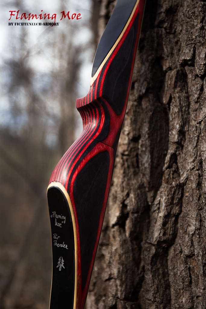

Hallo alle zusammen. :)
So..ich war auch mal wieder fleißig und möchte hier mal wieder was "farbiges" von mir zeigen.
Jaaa....auch auf die gefahr hin das sich jetzt einige Leute wieder die Augen auskratzen. ;D
Der Bogen ist soweit eigentlich nichts besonderes. Er ist deflex-reflex gebaut und diese Form habe ich auch schon einige Male gebastelt aber er ist ein meinen Augen ein schöner Bogen für den Alltagseinsatz.Nen Handshock gibt es nicht und er lässt sich beruhigt auch bis 31 Zoll ziehen. Ich hoffe er gefällt euch.
Hier erstmal wieder die Fakten:
Länge: 63 Zoll
Riser: Actionwood
Wurfarme: Glasbelegter Bambus
Tips: Mammutelfenbein
Pfeilauflage: schnödes Leder
Sehne: 12 Stang Fastflight-Endlos
So..jetzt hoffe ich mal das der Bogen euch gefällt und seit beruhigt: der nächste Bogen ist NOCH farbiger!! :D

Hallo Alex,
das ist nicht bunt sondern spitze.

Schön schön :)
Einzig die Tipps könnten noch etwas filigraner gestaltet werden.

Super. Einfach toll.
Ich gehöre ja eher zu der Holzbogen-Fraktion, aber Deine Bögen sind einfach klasse!
Besonderes die verschieden gemusterten Griffstücke diesmal...
In Ergänzung zu apaloosa: bunte Spitzenklasse!

Huch - wat 'n chöner Pogen... ! :)
Profil, Länge, u.s.w. alles sehr mein Geschmack, auch wenn die Farbkombination eher nach SM-Studio anmutet... :P ;D
Wieviel PS hatter denn ?* Und warum gerade 63" (und nich 62 oder 64") - is das höhere Mystik oder eher dem angepeilten Zuggewicht geschuldet ?
Alles in allem aber schon sehr stimmig, das Gesamtpaket. Gefällt.

Huii..weniger Leute die über die Farbe meckern als gedacht. :D Ich freu mich natürlich wenn der Bogen gefällt.
@ Hetzer: Warum 63 Zoll? Ganz einfach weil jeder 62 oder 64 Zoll baut :D :P Ne.....mal ganz im ernst: 63 Zoll ist bei dem Design die minimale Länge mit dem ich nen Auszug bis 32 Zoll hinkriege. Deshalb hab ich mich da auf 63 Zoll eingeschossen. Es ist einfacher nen Bogen mit definierter Länge in unterschiedlichen Zuggewichten zu bauen als mit zwei Variablen zu arbeiten. :D
@ Spanmacher: irgendwann...iiiirgendwann bau ich mal einen .......! Ich hab da schon was im Hinterkopf!
...jaaa...die Tips hätte ich schmaler machen können..aber der zukünftige Besitzer ist NOCH nicht 100%ig sicher was sein schießen angeht. Deshalb hab ich den Bogen von der Leistung her bewusst nicht voll ausgereizt.

Farbzusammenstellung ist doch gut geworden. Schwarz und Rot passen perfekt zusammen.

Ja, ich kann mich nur anschließen, sehr schöner Bogen. Er hat zwar Farbe im Griff aber das ist nicht kribbel bunt sondern sehr stimmig mit den schwarz. Und was die Bogenform im ganzen angeht, da passt auch alles.
Aber eins würde ich gern wissen. Ist der Bogen jetzt schwerer oder gibt es das Actionwood nicht in so großen Stücken ;)
Ich sehe da eine Klebefuge mitten im Griffstück ???

Danke Luetze, des ist mir auch aufgefallen auf Bild 5.
Ansonsten sehr schöner 63'er Bogen. :)

Jab..da ist ne Klebefuge im Griff :) Ich hatte kein Griffholz mehr in der passenden Länge. Deshalb musste ich zwei Teile "zusammensetzen". Um den Griff trotzdem stabil und sicher zu machen ist einer der "schwarzen Streifen" im Griff gar kein Holz sondern ne Schicht Carbon das sich durch das ganze Mittelteil zieht. :D Ich muss dazusagen das man die Fuge aber im "normalen" Betrieb kaum sieht ...und so hat das Holz noch nen schicken verwendungszweck bekommen. :)

Gefällt mir sehr gut und die Farbkombi finde ich sehr gelungen.
