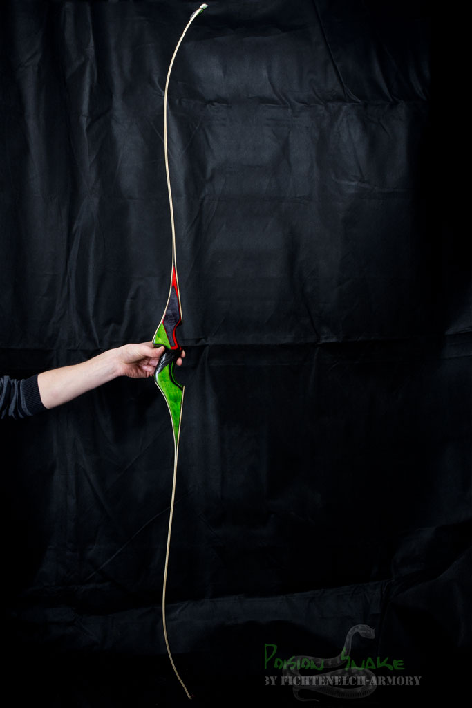

Sooo...mal gucken ob sich diesmal ein paar Leute die Augen auskratzen. ;) Farbig und jede Menge Carbon bei so vielen geiles Selfbows. Ich bin gespannt. :D

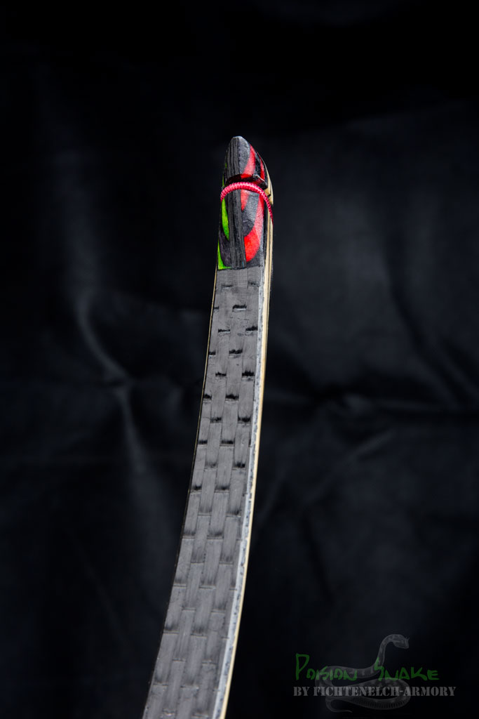

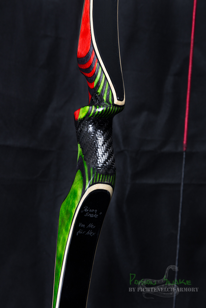

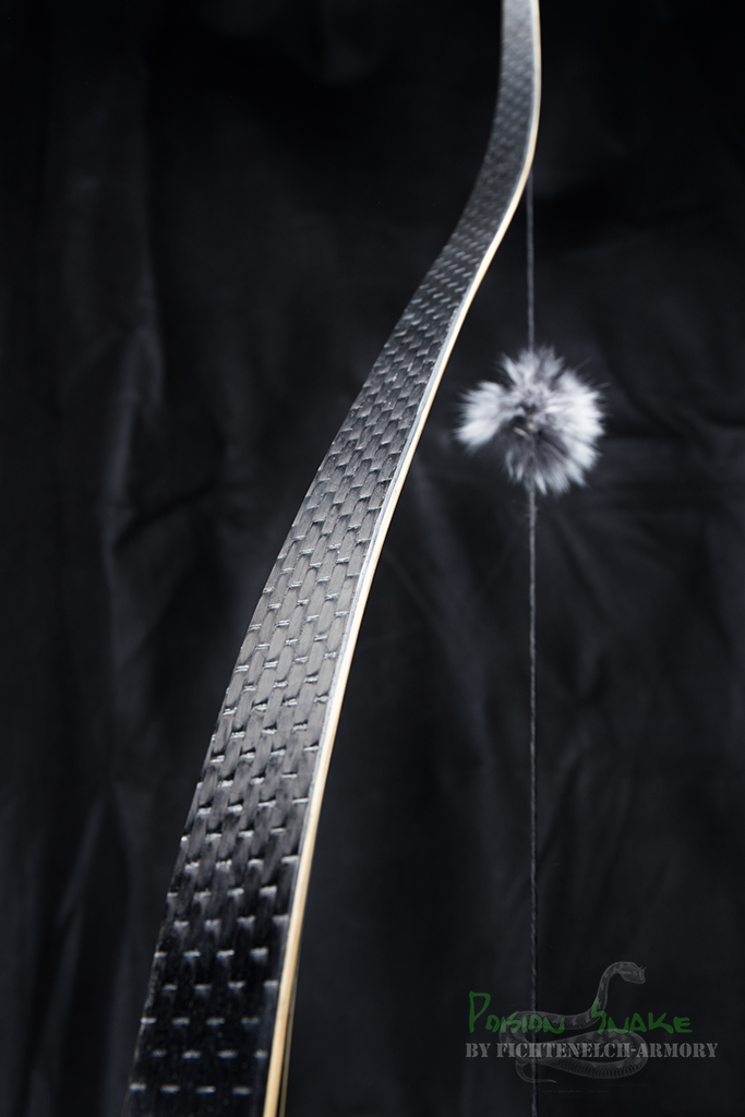

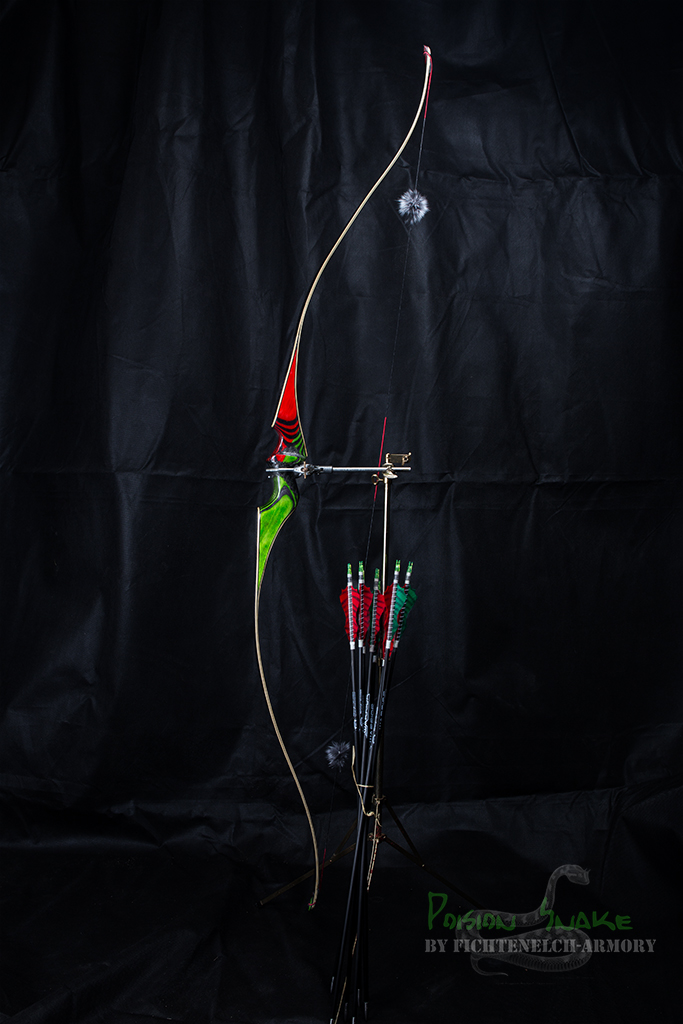

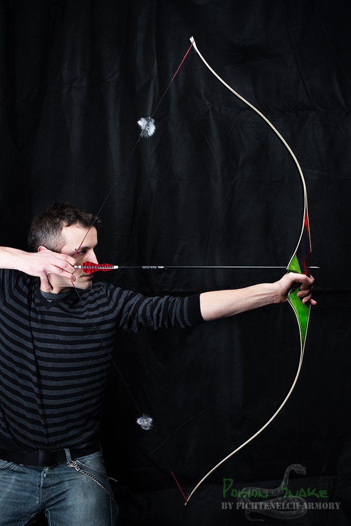

Also der Bogen ist der erste Bogen der aus dem Prototyp "FA-AC1" entstanden ist. Diesmal ohne komischen "Überrollbügel"...dafür etwas stärker und bunter plus ein kleines Gimmick :-) Das Carbonlaminat am Rücken hab ich selbst gemacht und muss sagen es funktioniert richtig gut. Die Auszugdiagramm verläuft , genau wie beim Prototyp, fast linear und der Bogen wirft 310 Grain Pfeile mit 190 fps. Handshock hat er keinen und er lässt sich ...ich sags jetzt einfach...geil schießen! Ich habe am Bauch auch noch eine Art "kleinen Tip" verbaut um die Sehne daran zu hindern nach dem Schuss auf dem Wurfarm zu landen. Das ganze habe ich aus Carbon gemacht so das zusätzliche Gewicht an den Enden kaum auffällt ...dadurch und durch die Sehnendämpfer ist der Bogen richtig schön leise und Eidechsenflink. :) Dazu gibts auch noch die passenden Pfeile :D
Zuggewicht: 40 Pfund
Auszug: 28 Zoll
Sehnenlänge: 59 Zoll
Griff aus: Actionwood mit "Overlay" aus Carbongewebe
Wurfarme aus Carbonlaminat,Bambus, Carbonkern und Schwarzglas
Tips: Actionwood und Carbon
Pfeilauflage: Carbongewebe
Sehne: 12 Stang fastflight endlos
Sehnendämpfer: Chinchilla

Ich bin gespannt was ihr zu dem Bogen sagt. :)

Outstanding, ohne Frage. Jedoch komme ich mit deinen Pfeilgeschwindigkeiten nicht klar. 190fps für einen Carbon/Glas Bogen ist ja ordentlich, jedoch mit einem Pfeilgewicht von 7,75gpp etwas verwirrend?! ???
Kannst du mal Angaben mit 10gpp machen?

Booooah....keiner der sich über die Farben aufregt? Vor nem Jahr wurde ich für solche Farben fast gesteinigt. ;) ;D
Ne..mal im ernst: Ich freu mich natürlich wenn der Bogen gefällt und ich freu mich drüber das mein Carbonlaminat seine arbeit so gut macht. Besonders freu ich mich das der Bogen sogar Blacky gefällt ...wir bauen ja komplett unterschiedliche Bögen und deshalb find ichs immer als "Ehre" wenn die "andere Seite" der Bogenbauer auch gefallen an Kunstfaserprodukten finden. :)
Was die Geschwindigkeit bei 10 Grain/Pfund angeht muss ich sagen das ich diese nicht gemessen habe. Aber ich weiß das dieses Design nicht unbedingt optimal für schwer Pfeile ist. Da gibts andere Form die viel besser funktionieren. Gemessen habe ich deshalb nur mit den Pfeilen die schlussendlich auch mit dem Bogen geschossen werden. Ich würde vermuten mit 400 Grain Pfeilen wird der Bogen bei ca. 165-170 fps liegen. Aber das ist ja auch ein Vorteil von Glas und Carbonbögen ..die kann man locker auch mit leichten Pfeilen schießen. :)

Farben find ich richtig klasse das Carbon sieht für meinem Geschmack aber etwas zu Platt gedrückt aus.
Hab selbst auch schon einige versuche mit Carbon gemacht und bei zu hohen druck sehen die Fasern ganz flach gedrückt aus.

Klar sind die Fasern platt :D Die sollen ja alle möglichst parallel laufen...und das nicht nur in der X-Achse sondern auch in Y und Z ... und da die Laminate unter Druck gebacken wurden ....ich wäre erschrocken wenn die Fasern anders ausgesehen hätten :D
