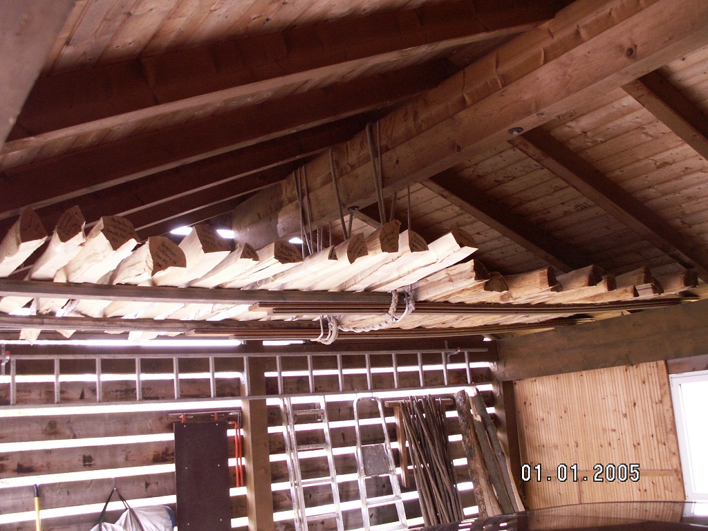

Die Holzlagerkapazität (1. Lagerungsstufe) wurde verdoppelt.
Rechte Seite: Bergulme.
Linke Seite: Bergahorn.

Menno Spannmacher,
Du hast schon verstanden, dass wir fertige Bögen und nicht die Rohstufe sehen wollten, oder. :D

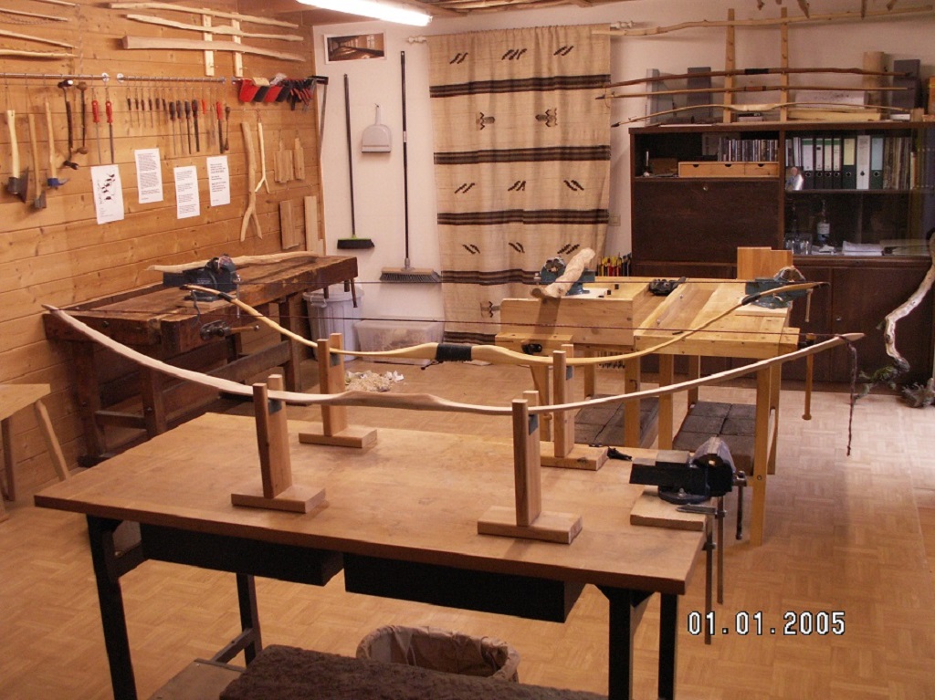

Im Vordergrund ein Flachbogen. Holzart: Speierling
Dahinter ein Recurve aus Feldahorn.
Hinten links ein aufgezeichneter Wildapfel.
Hinten rechts ein aufgezeichneter Goldregen.

Na also, danke für's zeigen. :D
Und dann gleich so ne Seltenheit. Den Speierling musste ich erst mal googeln.
Wie ist das Holz als Bogenholz?

Den Speierling muss ich erst noch einschießen. Es ist mein erster und ich habe noch keine Erfahrungen damit.
Wenn alles gut geht, mache ich noch einen Zweiten mit Recurves.

Danke fürs zeigen.. Du wirst ja hier schon fast dazu genötigt :D
Sind doch schöne elegante Kurven.
Beim Speierling* gefällt mir der Bereich Griff/Fades, und beim Ahorn schauen die leichten Recurves auch sehr gelungen aus.
Gerne mehr ;D
*interessant.. kannte ich auch nicht. Wieder was gelernt :)

Mir gefallen die auch. Keine Ahnung, warum du glaubst, deine Boegen waeren nicht herzeigwuerdig.

Hat sich was mit einschießen.
Der hat einen winzigen Totast und genau da bekam er einen kleinen Stauchriss. Nicht schlimm, sondern reparierbar mit Epoxy-Pflaster.
Also dachte ich: Den wertest Du dann eben mit geflippten Enden auf.
In die Liste geschaut: Apfel kann gedämpft werden. Und da der Speierling der Urvater aller europäischen Äpfel sein soll, habe ich mich an's Werk gemacht. Gedämpft, wie es sich gehört. In die Form eingespannt und KRACKS! Am Bauch geplatzt.
Nun habe ich ihn entsprechend (2 x 10 cm) gekürzt und bin gerade dabei, ihm Overlays aus schwarzem Kuhhorn zu verpassen. Danach bekommt er sein Epoxy-Pflaster und dann werde ich ja sehen, ob er das Einschießen übersteht.
Drückt mir bitte die Daumen, Gemeinde. Das Holz war nicht billig.
