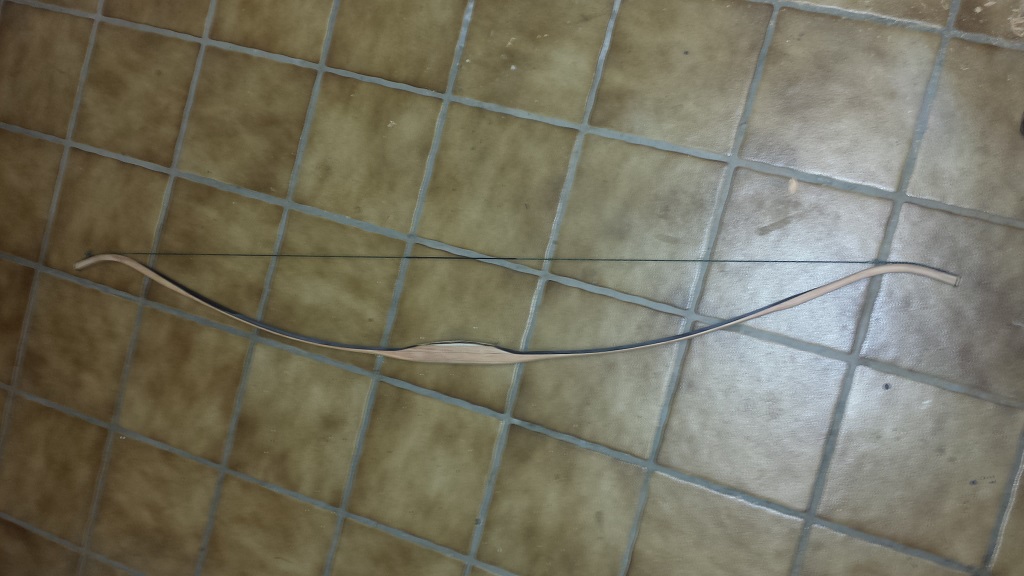

So jetzt gehts ans Eingemachte
Rahmen im Bereich der Wurfarme runtergearbeitet und mehr oder weniger getillert bis sich ne harmonische Biegung eingestellt hat. Um den Wurfarm so weit zu biegen hat ich knappe 10# Zugkraft aufbringen müssen. Ob das jetzt viel ist oder nicht... ich hab keine Ahnung
Noch nicht so bolle
So gefällt mir des schon besser

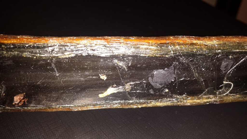

Hier das Verhältnis von Horn zu Holz im Biegebereich.

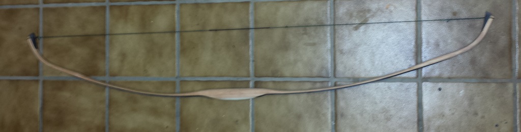

Reflex gespannt

zuerst habe ich des Horn nochmal komplett flach geschliffen um keine Huggel/Dellen mehr drin zu haben. Dazu hab ich wieder mein Schleifbrett benutzt. Danach hab ich den Rahmen runtergearbeitet mit Schnitzmesser, Schweifhobel und Ziehklinge. Effektiv getillert hab ich über den Rahmen der gaaanz leicht dünner wird. Die Wurfarme an sich werden ebenfalls vom Griff aus gesehen schmaler aber nicht viel.
Sehne für Sehne
Frage 2

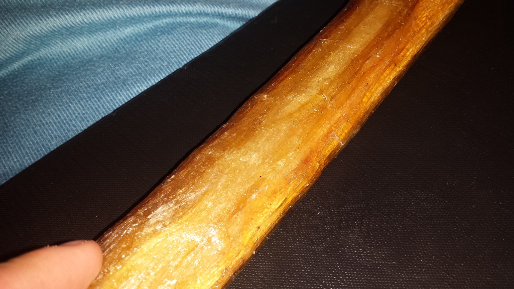

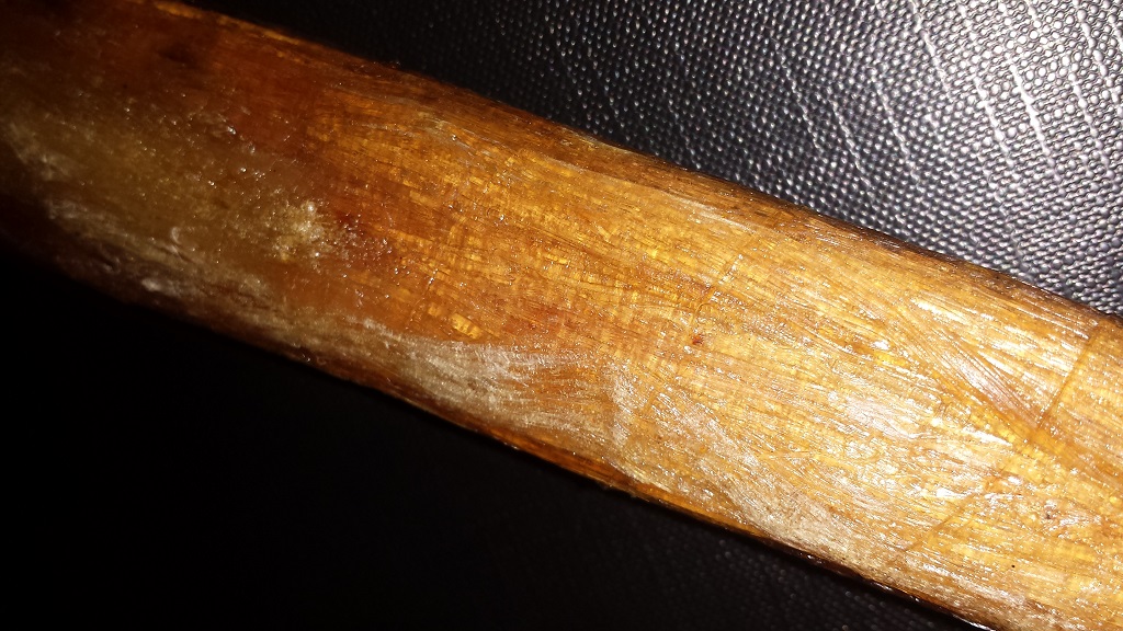

So hier mal die ersten Impresionen des Sehnenbelags.
Wie man gut erkennen kann ist in der Wurfarmmitte die Sehne noch nicht ganz getrocknet (miliche Schicht) und gibt auf Druck mit dem Finger noch immer etwas nach.
To be continued
To be continued
- NormChaos (✝)
- Beiträge: 261
- Registriert: 15.06.2014, 12:18
Re: Tom Tom baut nen Komposit
Hmmm.. täuscht das.. oder seh ich Luftblasen im Leim ?? Die sollten da glaub ich nicht sein.. oder ??
Hab das mal n büschn angekringelt
Norm
Edit:Bild dazu
Norm
Edit:Bild dazu
