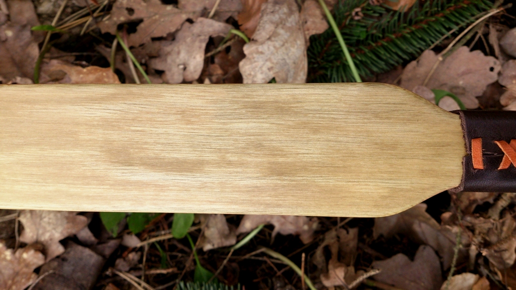

Tach, da hab ich noch so ein schon etwas länger fertig gestelltes Bogending, das sich im Lauf des bauens immer mehr zum Experiment und zur Geduldsprobe entwickelt hat. Ausgangsbasis war ein Esche-Stave mit offensichtlich mittelmässiger Qualität. Ich wollte auf jeden Fall nen Flachbogen mit steifem Griff und mind. Körperlänge. Die WA-Breite habe ich 50 mm zu 40 mm verjüngend auf knapp 50 cm Länge angelegt. Auf den letzten ca. 35 cm verjüngen sich die WA auf wenige mm und das nicht linear, sondern leicht konkav.
Hier das Ergebnis mit dem ich nicht zufrieden bin, das aber weniger schlecht geworden ist als zwischenzeitlich gedacht. Mit der Performance des Bogens bin ich allerdings zufrieden und das Ganze werde ich auf jeden Fall mit Osage Orange nochmal bauen, logischerweise mit an Osage angepassten Dimensionen.
Hier mal ein paar Fotos:
abgespannt
abgespannt
Die Bauchseite
Die Bauchseite
Nochmal der Bauch
Nochmal der Bauch

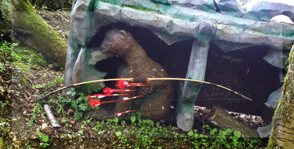

Standhöhe - Gestern aufm Parcour
Vollauszug - die Schwachstellen sind weniger ausgeprägt, als gedacht, aber sichtbar

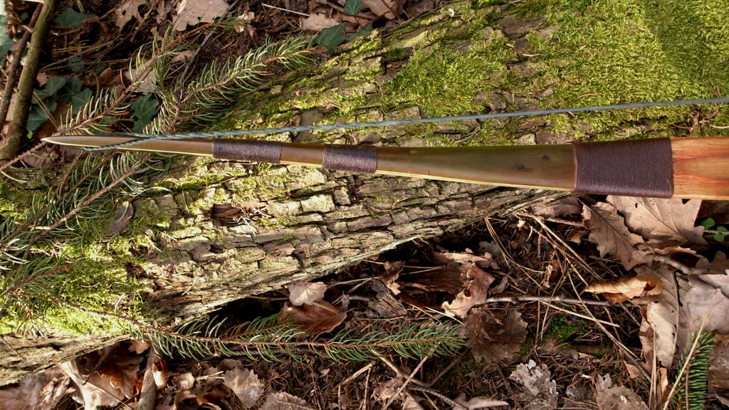

Das Problem war den Übergang aus dem 40 mm breiten WA in den stark verjüngenden Rest auszuarbeiten, so dass der Übergang biegt. Einmal einen Hauch zuviel weg genommen und Pech gehabt. Deswegen und weil es die WA-Enden mehrfach zerrissen und abgebrochen hat, habe ich dem ganzen Endbereich ein Teilfacing aus Reststücken spendiert.
Teilfacing aus Resten - mit den Wicklungen habe ich die Ansatzstellen verdeckt
Und mit Wicklung das Ende des Hornoverlays gegen abheben gesichert (das war nämlich auch passiert)
auf Standhöhe aufgespannt und hier sieht man die Schwachstelle (die einzige Stelle die Set angenommen hat) sehr deutlich

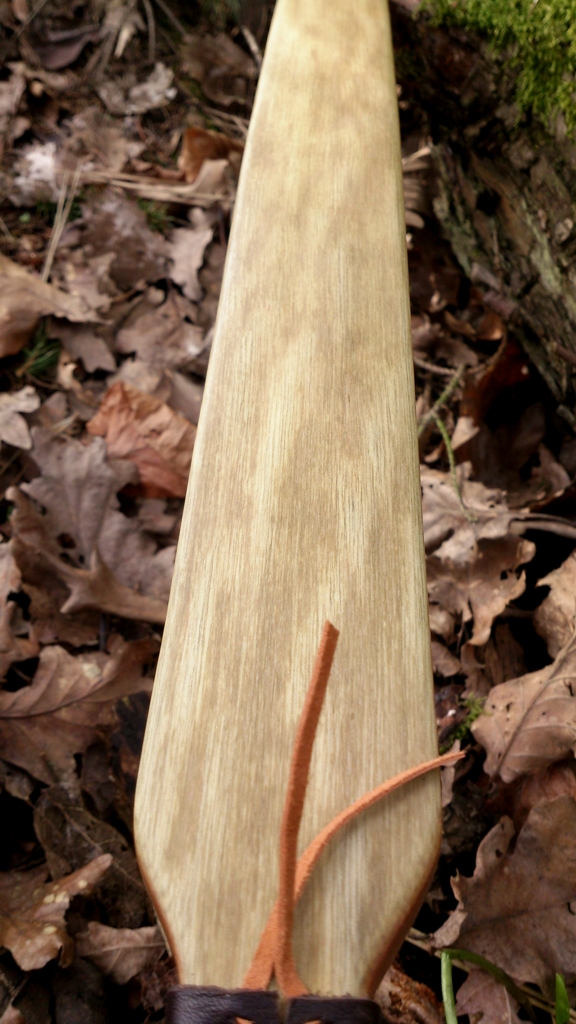

Und hier die Fadeouts
Der Bauch wurde zunächst mit rot pigmentiertem Öl behandelt und dann geröstet, was die Pigmente farblich leicht verändert hat.
