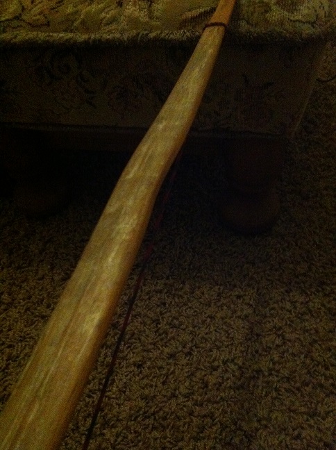

Die Ringe die ein bisschen dicker sind, sind eigentlich 1mm dick, und die, die wirklich dünn sind, sind 0,5mm.
Der Rücken schon sauber, und die 2 Risse..

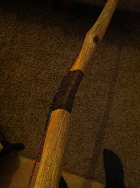

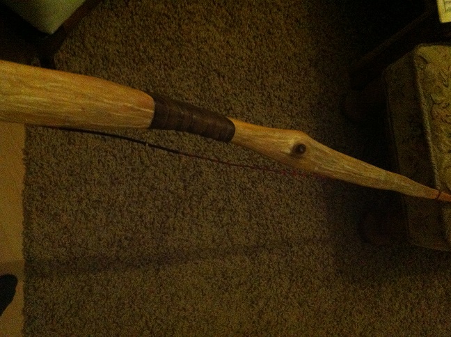

Der Griff Bereich, mit dem Knoten, und schon die Risse weg..das wird später der Obere WA.
Hier ist der untere WA, mit der Rückseite, und der Bauchseite..viele kleine Pin Knötchen..hier hatte ich mehr Material zur verfügung, und ich habe den WA ein bisschen breiter gellassen...er ist auch ein bisschen kürzer, wegen der Position des Griffes. Ich mache meistens die Bögen etwa assymetrich.
Nicht wirklich gerade..da musste ich auch viel mit Hitze Korrigieren.
