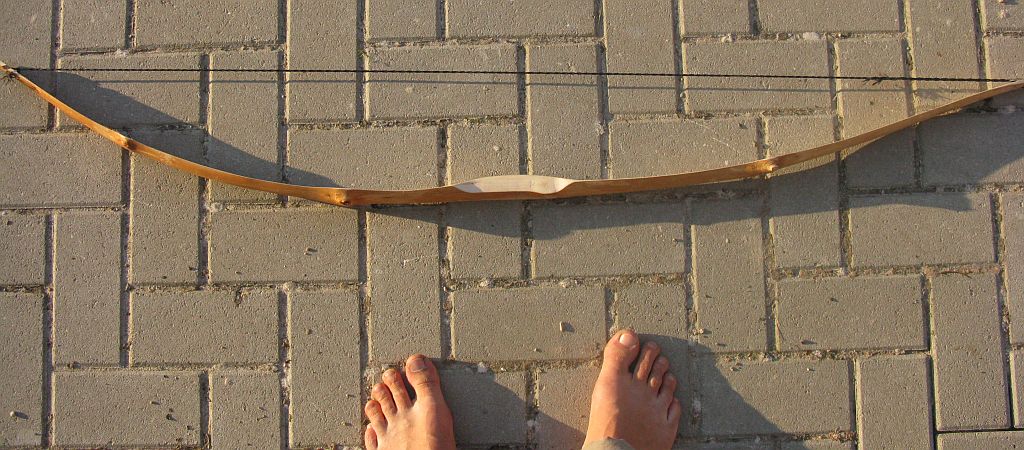

Aber immerhin hatte er keine beim Endtiller ausgebildet.

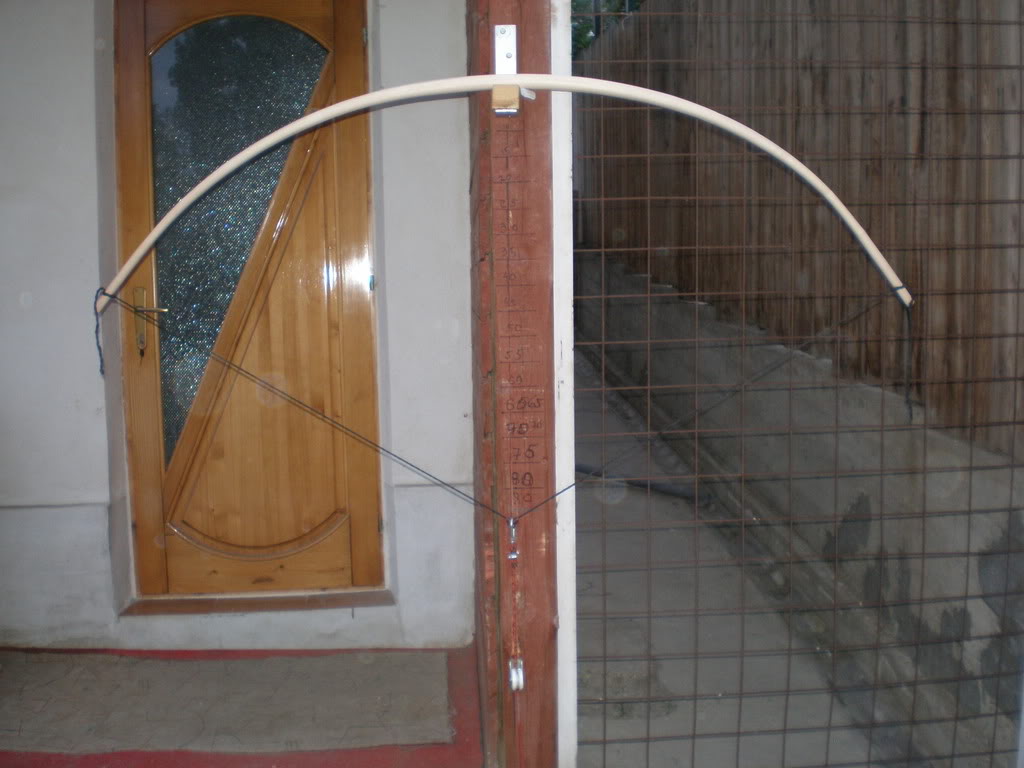

Im Gegensatz zu dem hier:
Mein bis dato letzter Eschebogen ...
Der hatte sie sofort bei 28"
Irgendwas ist mit dem Holz.
Aber was?

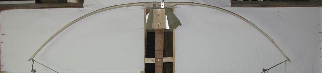

Die Kompressionsrisse haben sich bei allen dreien in diesem Bereich gebildet:
Hauptbiegezone. Naja.
Soll ich ne Bodenprobe machen?

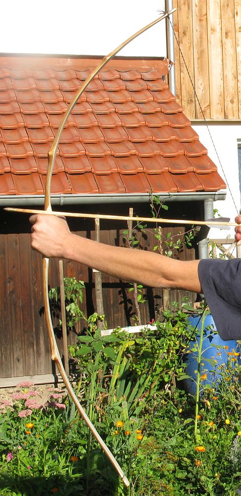

Hi..es muss bestimmt etwas mit dem Holz sein. Esche ist wirklich ein gutes Holz..ich habe so viele Bögen aus Esche, dass ich mich erlich gar nicht mehr erinnern kann wieviele waren..von Elb, Flatbow, Static Recurve, bis zum RD mit Bambus als Backing. Kompressionrisse, hatte ich nur zwei mal, aber das war meine schuld..die Bögen waren beide Kurz..150cm lang, und ich habe versucht so einen Indianen Bogen zu machen, aber das war zu viel für das Holz. Der zweite war ein Reiterbogen, mit Syiahs und Sehne, auch auch so hatt er kompressionrisse nur an eine Stelle gekriegt, und nur 3 oder 4, die sehr klein waren.
Es muss also an dem Holz liegen...deinen Tiller sieht sehr gleichmessig aus, und normalerweisse ist esche sowieso nicht so empfindlich. ICh habe auch aus esche fast einen warbow gemacht..120lbs beim 30''. Ich sollte auch irgendwo das FUlldraw Bild, noch haben. Ich habe aber danach den Bogen kaput gemacht, weill mir etwas nicht gefallen hat, und ich habe versucht mit der HLP ein bisschen reflex in diesen Bereich zu machen, und der bauch hat das nicht so geschetzt :). Auf jeden Fall das ist total aussergewöhnlich was da mit deinen Bögen passiert ist.
PS:ih habe das Bild gefunden..da sind eingentlich mehr als 30'' und zwar 32''..und der Tiller wie du siehst ist nicht unbedingt ok.
Dieser Bogen war 190cm lang.
