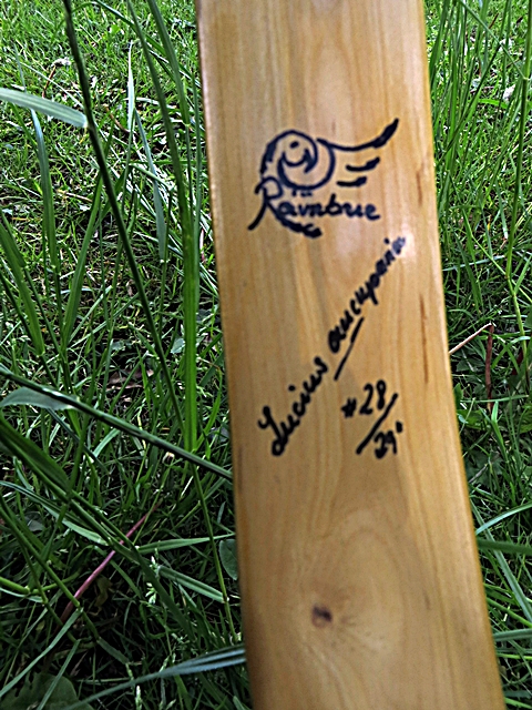

Wollte Euch kurz mal zeigen, was aus dem "pochiertem Bogen" geworden ist.
( http://www.fletchers-corner.de/viewtopi ... 18#p498618 ).
Lucuis aucuparia heißt er; Lucius wurde der Hecht bei den Römern genannt und aucuparia rührt von der Eberesche (Sorbus aucuparia) her.
Ausgangsmaterial war ein dünnes, verbogenes Stückchen Holz welches schon im Brennholzschuppen lag und der thermischen Verwertung entgegendämmerte.
Beim Sortieren und Sägen des Brennholzhaufens fiel es mir wieder in die Hände. Es tat mir irgendwie leid und da ich sowieso einiges ausprobieren wollte, legte ich es zur Seite.
Das Stöckchen dankte es mir in dem es sich in einen hübschen kleinen Bogen, frei nach Holmegaard, verwandeln ließ, der für einen #28 leichten Selfbow wirklich fix auf den Socken ist! :)
Der Bogen hat ein Backing aus Sehnen und Hechthaut.
Für die farblichen Verzierungen habe ich Eisenoxyd genommen, welches ich dem Schellack, bzw. Eule 300, beigemischt habe.
Im oberen Bereich der Haut, Richtung Nocken, habe ich die Schuppen auf der Haut belassen.
Hier die Daten:
- Länge NtN: 65"
- WG/Auszug: #28@29"
- Material: Eberesche
- Backing: Sehnen vom Rothirsch und Hechthaut von 2 Hechten aus dem Wittensee
- Finish: 3 x Schellack Superior, 2 x Danish Oil
- Sehne: 12 Strang Fast Flight
- Einlagen am Griff: Ulmenkernholz, Arrowpass aus Schlehe
[img]
Bogen entspannt
Bogen entspannt
auf Standhöhe
auf Standhöhe
Vollauszug
Vollauszug
Einlage am Griff, Arrowpass
[/img]

Die Haut habe ich vor dem trocknen mit einem normalen alten Essbesteckmesser (ohne Säge) komplett sauber geschabt und anschließend mit einer Handwaschbürste umd etwas Waschpulver bearbeit (auch die Oberseite habe ich mit Waschpulver und Wasser entschleimt und entfettet, natürlich etwas vorsichtiger als die Unterseite).
Dann mit Reiszwecken auf einer OSB-Platte zum Trocknen aufgespannt.
Vor dem Aufbringen habe ich sie in einer leichten Spülmittellösung eingeweicht (selbe Lösung wie für die Sehnenbündel beim Backing). Nach dem Einweichen mit Krepp abgetupft und EINMAL mit einem mit Isopropanol getränktem Lappen leicht übergewischt.
Habe dann 3-4 Min gewartet, damit eventuelle Reste des Alkohols verdunstet sind und die Haut auf das Sehnenbacking aufgelegt.
Wenn man bei der Bearbeitung der Häute wie oben geschrieben vorgeht gibt es auch so gut wie keine Geruchsprobleme! ;D
LG Haithabu

Alleine der Tiller will mir nicht gefallen.
M.E. biegt er nur in der Mitte der WA und in Griffnähe bzw. an den WA-Enden ist er steif. Dadurch ist er auch schon bei 90° Sehnenwinkel angekommen.
Vielleicht seh das ja nur ich so.

Der Bogen ist sehr schön, aber beim Tiller beschränkt sich die Biegung auf einen zu engen Bereich (auch den leichten vom Griffbereich ausgehenden Reflex eingerechnet) - beileibe keine Katastrophe, geht schon in Ordnung der Tiller, aber eine etwas gleichmäßigere Verteilung der Biegung schadet sicher nicht ;)

oben fehlt die Biegung Griffnah und unten ist er hintenraus etwas steif.... (oder auch nicht!)
ABER --mit Betonung-- ich möchte mir nicht Tillerempfehlungen ins Heft schreiben ohne den Bogen "life" gesehen zu haben.. ...manchmal ist schon der Winkel des Fotos nicht Optimal...und dann schwächt es die enorme Leistung des Erbauers eines Bogens nur wegen der Kommentare...... und der danach entstehenden Beiträge.
