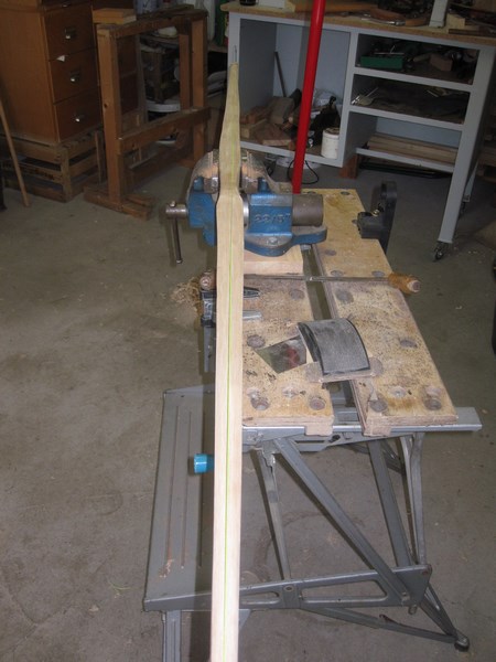

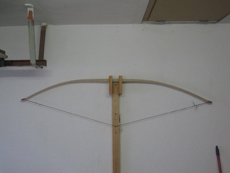

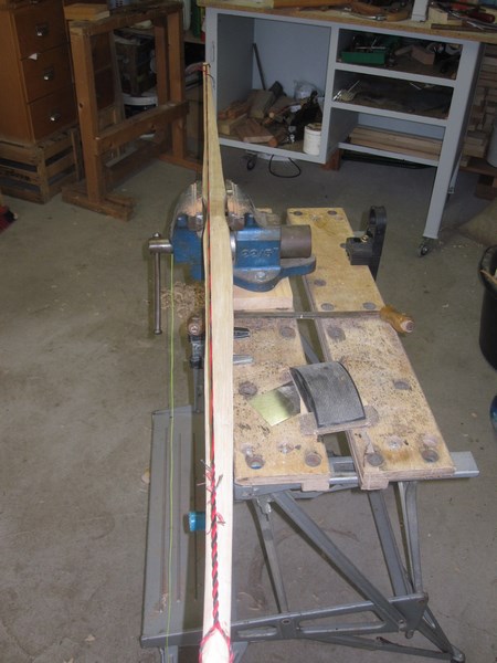

Re: 1. Versuch
Sodele,
hier mal die versprochenen Bilder - ich hoffe mal, dass das Wesentliche zu erkennen ist. Für diese Woche ist Schluss mit Bogenbau - demnächst geht's weiter.
