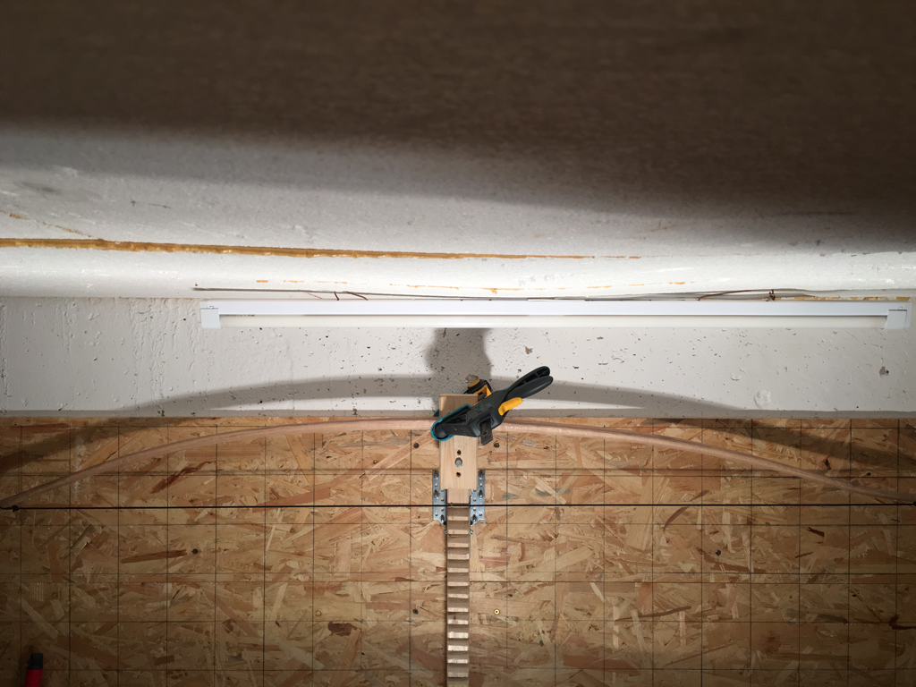

Ich baue derzeit an einem Langbogen , er soll später einmal Hornnocken bekommen.
Habe ihn angelegt nach Blackys 6-footer anleitung und dann nicht ganz so rund gemacht am Bauch.
Er hat eher eine Brotlaibform bis hin zum flachen D-Profil.
Wünschen würde ich mir ein Wunschzuggewicht von ca 45-50#
Derzeit habe ich ihn auf einer Standhöhe von ca 4 cm.
Bei dem Auszug bis 14" bin ich bei 31,5#
Wie geht es weiter?
Soll ich die Standhöhe vergrößern oder erst weiter ausziehen?
Die Bilder sind nicht grad in der besten Beleuchtung. Werde die nächsten Tage dann wieder einen Baustrahler zum ausleuchten daneben stellen.
Ich hoffe es ist noch nichts zu sehr vermurkst.

Re: Roteiche Langbogen - Tillerhilfe ?
Servus,
für mich sieht es gut aus, ich würde die Standhöhe erhöhen. Bitte dann auch ein Foto vom abgespannten Bogen.
Warte aber bitte noch auf andere Meinungen, bin auch immer unsicher bei C-förmigen Bögen.
Gruß Thomas
Gruß Thomas
Fitzgerald
viewtopic.php?f=16&t=23553&p=510152&hilit=eichenstabbogen#p510152
soll es ein Langbogen werden?? etwas sehr steif an den mittleren wa...beide seiten. und im griffbereich .....schau mal auf meinen....vielleicht hilft es dir..
Gruss Fitz
Gruss Fitz
Danke Thomas - jetzt wo Fitz es sagt sehe ich das auch.
Ist mein erster mit C-Tiller.
Jetzt aber mal langsam. Wenn's ein C-Tiller werden soll, also wie bei mittelalterlichen Langboegen, dann muss sich der Griff genau so biegen wie der Rest. D.h. der Bogen hat eigentlch keinen Griff, nur eine Stelle wo er angefasst wird. Dort ist dann manchmal auch ein Leder. Muss aber nicht. Das schaut bei dir aber noch ganz anders aus. Da biegt sich mittig noch gar nix, weil da ein dicker Griff ist.

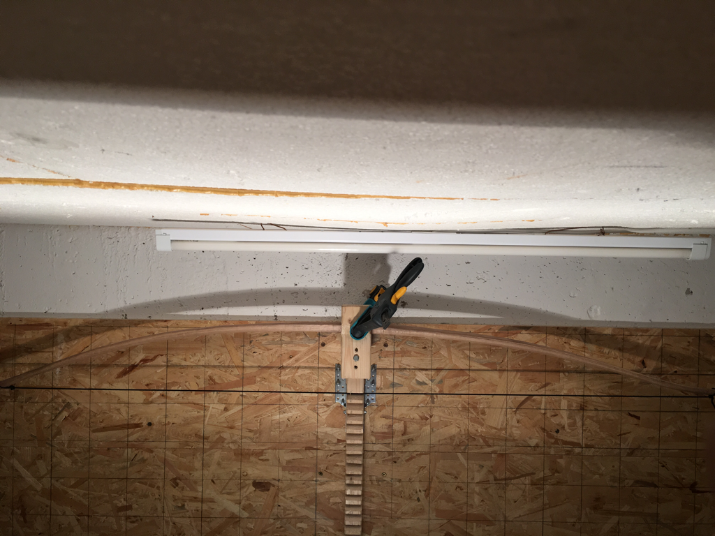

Guten Abend,
So der Stand von heute folgt unten :
@ Fatz ja ich habe mich ebend großzügig darum gekümmert und ansonsten nirgendswo weitergeschabt. Lediglich den Griff und Fadeouts weggemacht. Naja annähernd zumindest.
Was sagt ihr jetzt?
Mit freundlichen Grüßen
Dustin
Ah ja! Ich haett gesagt, gleich rechts vom Griff biet er ein bissl viel und rechts in der Mitte vom WA. Insgesammt hast jetzt ueber den Griffbereich jetzt schon fast ein wenig viel Biegung.
Aber wart auf alle Faelle mal bis da wer mit mehr Erfahrung was dazu sagt. Ich seh das auch ned so gut und tiller eigentlich immer mit dem Bleistiftklotz.
Der Linke WA zwischen den 5 und 6 quadraten, ist steiff. Diese Stelle arbeiten, und dann wieder Fotos. Rehts ist etwa besser, aber nicht eilen. Mit geduld, und immer fotos machen.
So dann mal der Stand von heute - links ist zwar noch etwas zu stark - ist aber auch der untere.
Schwachstellen ? fehler ? Ausser Linker WA zu stark ?
Dustin
Dustin
Ich würde ein kleine bischen diese Stelle mit rot schleifen. Aber seeehr vorsichtig..nur ein bisschen. Wieviel hast du da den Bogen gezogen? und was für ein Auszug willst du haben? Und wo ist die Mitte des Bogens? Macht du den Griff Bereich ein bisschen niedriger, so dass der untere WA kürzer ist? oder ist dir das egal? Es kann auch gut sein, dass wenn du den Bogen auf den Tillerstick ein bisschen nach rechts oder links bewegst, der Tiller besser wird. Ich würde den Bogen ein bisschen nach links bewegen, damit der rechte WA wie du das Bild anschaust, etwas kürzer wird. EInfach probieren, und schauen wie danach aussieht. Ich mache fast immer meine Bögen, dass der pfeil 2cm höcher steht,von wo die mitte des Bogens ist...für mich ist der Bogen besser ''balanced'' so. So wie er jetzt aussieht, der rechte WA ist etwa steifer da wo ich mit rot gezeichnet habe. Probier mal zuerst, wie ih gesagt habe...den Bogen 3-4cm nach links schieben.
Hey Akila,
Die der Griff ist nach unten versetzt. Habe von Bogenmitte 3cm nach oben und 7 nach unten gebaut.
Werde dann mal am roten etwas rumkratzen.

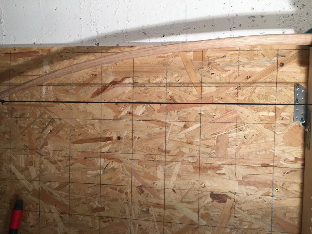

Hey Leuts,
Habe endlich geschafft mal weiterzumachen . Habe erst am oberen WA die steife stelle kurz vor'm reflex etwas runtergeschabt.
Danach mal auf endgültige Standhöhe aufgespannt und etwas gepumpt und gezogen Ergebnis wie folgt :
Mfg
Dustin
Letzter Stand für heute :
Ich glaube habe mir nahe des Griffs am oberen Wurfarm ne ziemliche Schwachstelle reingeholt.
Leider.
Aber seht selbst.:
Leider.
Aber seht selbst.:
ich mein eher in der Mitte des linken WA. Was sagen die Gurus?
coole Nummer Fatz - ich warte noch auf weitere Antworten - aber wie macht ihr das immer mit dem "passenden" Bogen drüberlegen? ich meine wenn ich mir den so zurechtschiebe dass er passt dann sehe ich ja die Schwach bzw steifen Stellen nicht mehr.
