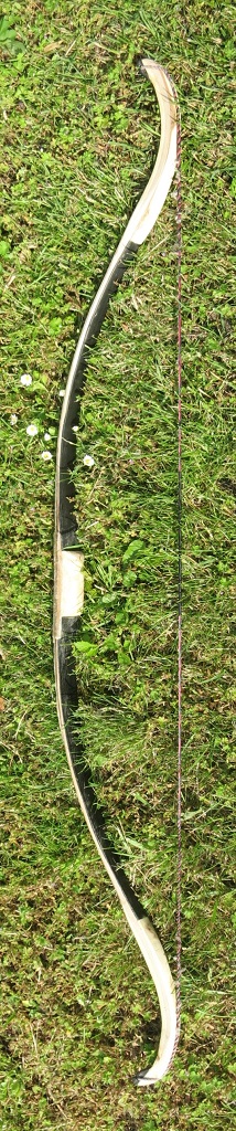

Hi Arcito,
hier ist der letzte Biokomposit den ich gebaut habe, noch vorm Finish, aber fast fertig und schon +1000 x geschossen.
Biokomposit Nr. 3
Biokomposit Nr. 3
Werde ihn gleich mal in einem eigenen Thread namens "Haselbiokompositbogen" kurz beschreiben!
Beste Grüße,
Heidelzerg
