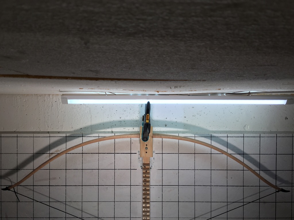

Biegung ist Top und ich hätte auf 22-24 zoll ausgezogen um was zu sehen ausserdem arbeite ich beim tillern immer mit ziel # auszug also in deinem fall bogen bei 50# belastung gehen aber das ist nur meine meinung mein bauch gefühl sagt da tillern (bild) aber wie gesagt ich hätte immer mit 10cm bleistift steifere stellen gefunden und da meine reserve investiert was sagen die anderen ?

Servus, rechter WA ab Mitte zum Ende hin scheint noch etwas steif.
Ist aber wirklich nicht viel.

Danke Thomas - das deckt sich ja mit der Aussage von Exus, da werd'sch mal nochn bissl rumkratzen.

wer die reserve # kennt, vermeidet am ende des Tillerns einen zu schwachen Bogen zu bekommen.
Besonders wen mann nicht in der gewünschten # stärke tillert ist es besser die kontrolle zu behalten um zu wissen wann der zeitpunkt gekommen ist mit dem tillern aufzuhören .
Ansonsten kann man sagen es gibt nie den perfekten tiller gibt immer profis die wen sie es sehr genau nehmen immer etwas zu beanstanden haben :)

Was sagt ihr? Einschießen? Standhöhe 15,5 cm
51#@28"
Auszug bei 25" würde ungern Bild mit 28" machen. Dauert ja doch 4/5 Sekunden beim einhängen ein Bild zu machen.

irgendwie sieht der auszug nicht nach 25" zoll aus wen du es aber geprüft hast
viel spass beim probeschiessen
endschleifen / leinöl finisch (gegen Regen und austrocknung des Bogens)

Au weia du hast Recht :( was hat der da nur gemacht. Ich liefere prompt das richtige Bild nach bzw änder den Post.

Sieht ganz gut aus. Geh einschiessen. Aber alle 10 Schuss Bogen anschauen nicht vergessen.
