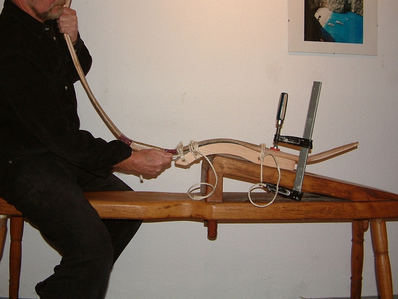

@Leman: Ja, die weißen Stellen zeugen von Überdehnung in diesem Bereich. Es ist nicht einfach, die passenden Tepeliks zu bauen.
Man braucht eigentlich vorher die genaue Biegung bzw. den Kurvenverlauf des Wurfarms. Die Profis bauen in der Regel nur einen oder wenige Bogentypen und haben daher ihre althergebrachten Tepeliks. Wenn man indes anfängt, mit Tepeliks zu hantieren, muss man beachten:
- Länge und Biegeverlauf (die Tepeliks sollten über die Biegezone hinausragen, um eine exakte Positionierung zu ermöglichen)
- exakte Einbindung
- exakte Einbiegung.
Auf dem Bild sieht man die Einbindung über den langen Tepelik, rechts mit der Fixierung beginnend und dann den Wurfarm über den Tepelik nach links "abrollen" bzw. einbiegen und befestigen.

Okay,vielen Dank. Wars das jetzt schon oder kann ich da noch was retten?
Ist auch das erste Mal das ich Tepeliks verwende. Dabei habe ich extra genau darauf geachtet das die Wurfarme schön gerade auf dem Tepelik liegen und bis zum Anschlage hab ich sie auch nich eingebunden.

Könnten die Streifen auch durch die Reibung des Seils entstanden sein und deshalb nur rein oberflächlich und optisch sein?
Re: Ungarischer Komposit 1.Versuch
@Arcito: Von der Position her könnte das sein, aber da kann ich nich viel zu sagen. Wie gesagt ich hatte noch keine Überdehnung am Wurfarm und kann daher nicht sagen wie sowas aussieht. Ich hab ihn jetzt mal ein paar mal auf den Boden gedrückt und da sehe ich jetzt keinen Knick oder Ähnliches.

@Leman: Es ist immer schwer, nach Bildern zu urteilen. Natürlich können das auch Druckstellen vom Seil sein, da gebe ich Arcito recht. Ist auch wahrscheinlicher.
Wenn du sonst keine Knicke feststellst, mach bitte weiter.
