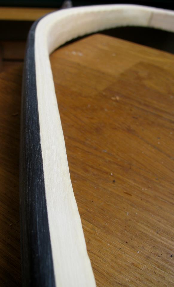

Re: Bau eines osmanischen Kompositbogens
Abend,
so, das Seil ist ab, das meiste vom überschüssigen Leim auch.
Größtenteils sieht die Klebefuge sehr gut aus. Ein paar potenzielle Problemstellen gibt es natürlich trotzdem.
Soweit bin ich aber zufrieden, damit kann man arbeiten denke ich.
Als nächster Schritt steht dann das Herunterarbeiten und Formen des Holzkerns an. Momentan wiegt alles komplett 440 Gramm.
Sieht jedenfalls schon jetzt super ordentlich und auch sehr schön aus, finde ich! Wieviel mm Holz ist jetzt noch dran? Und wie dick ist das Horn?

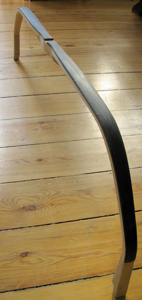

Abend,
Habe gerade leider nicht viel Zeit zum Bogenbauen.
Immerhin, der Celik aus Knochen ist eingeklebt, die Hornkanten gerundet.
Inzwischen habe ich angefangen, den Holzkern in die endgültige Form zu bringen und bin mir dabei an
vielen Stellen unsicher, zB. im Übergang Kasan/Tip. Dass ich noch nie einen solchen Bogen in der Hand gehabt oder aus der Nähe betrachtet habe macht es nicht leichter. Langsames Herantasten also. Wenn jemand eine Bildquelle mit aussagekräftigen Bildern zur Formgebung kennt, immer her damit.
Grüße in die Runde

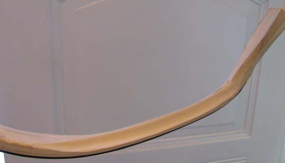

Wieder ein wenig weiter...
Ich hab die Kasanbereiche geformt und einfach mal probiert den Übergang Kasan/Tip herauszuarbeiten.
Als nächstes wird der Griff und Sal auf Endmaße gebracht. Dann geht es ans Sehnenklopfen.
Bitte um Meldung, wenn ihr kapitale Fehler in der Formgebung seht.
Sieht doch gut aus soweit ich das beurteilen kann. Da kommt wohl bald die Sehne drauf.
Viel Erfolg dabei.
