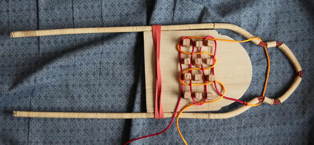

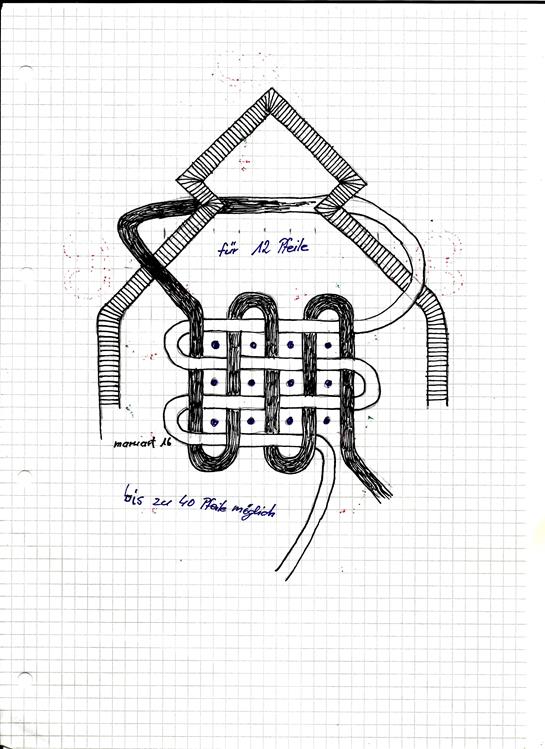

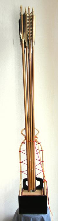

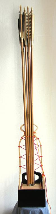

Hallo tigama- und Hallo an Alle
zu deiner Frage: 籠: Ebira: --- Köcher, in der Übersetzung "Körpchen,Korb ( Kago )". Die Pfeilspitzen wurden in das yanagui Pfeilbiss ) eingesetzt, d.h.die Bambus Lamellenhaben haben die Pfeilspitzen leicht eingeklemmt und fixiert und die obere Kordel gaben noch einen zusätzlichen halt, der bei schnellen Bewegungen wie im Krieg ,bei der Jagd und beim Schießen vom Pferd(Yabusame )auch notwendig war.Anders wie im westlichen Bogenschießen war die Pfeillänge von der Körpergröße mit beeinflusst, d.h. das eine Pfeillänge zwischen 80cm und 1m sein konnte und eine feste Fixierung notwendig machte. Meine eigene Pfeillänge beträgt 105 cm.
Die im Beispiel gezeigte Musterkordel wird natürlich ersetzt durch eine richtige Kordel die ich aber noch flechten muss. Auch die im Beispiel gezeigte Einbindung mit 12 Pfeilen ( ich habe nicht mehr )musste ich angleichen ,da die mir vorliegenden historischen Zeichnungen Einbindungen von bis zu 40 Pfeilen zeigten.
Auch die Kordel, mit der die Ebira am Körper befestigt wird muss ich noch flechten,weil ich nicht sicher bin ob dafür nicht auch ein Sageo ( Schwertband ) nehmen kann.
Bei einer Kumihimoflechtung braucht man eine bis zu 4 fache Fadenlänge, abhängig von der Fadenstärke d.h. für 2m Kordelbraucht man ca. 8m Fadenlänge. Ich habe eine Flechtanleitung erarbeitet die aus 24 Fäden besteht a"6m Fadenlänge , ergibt 144m , aus dem eine Kordel ensteht von ca.1,5m.
Wenn ich damit beginne - Ich bin dann mal weg ". Das war es für heute - Fortzetzung folgt.
mfG maruart

Muß die Einbindung der Pfeile jedesmal neu gemacht werden,wenn alle Pfeile entnommen sind ?
tigama
Beiträge: 491
Re: Ebira japanischer Köcher
Beitrag von tigama »
SNEAKY hat geschrieben:Muß die Einbindung der Pfeile jedesmal neu gemacht werden,wenn alle Pfeile entnommen sind ?
ich denke schon, aber im krieg brauchte man nicht neu einbinden,
denn die pfeile steckten nach dem angriff im idealpfeil im gegner .....

Irgendwie kapier ich das grad noch nicht. Die Pfeile werden echt festgebunden??? Ist das nicht ein ends Gefummel, die Dinger einzeln rauszukriegen? Stell ich mir ziemlich unpraktisch vor. Vor allem im Krieg, wenn's pressiert.
maruart
Beiträge: 108
Registriert: 26.01.2015, 13:16
Beitrag von maruart »
@ an fatz
die Pfeile werden an der Spitze gegriffen nach oben aus dem lamellen gezogen und dann nach unten nach unten aus dem köcher gezogen.Schau mal nach bei meinem Usubo Köcher-ziemlich am Ende da habe ich Fotos gemacht wie s geht -es ist die gleiche Art und Weise.

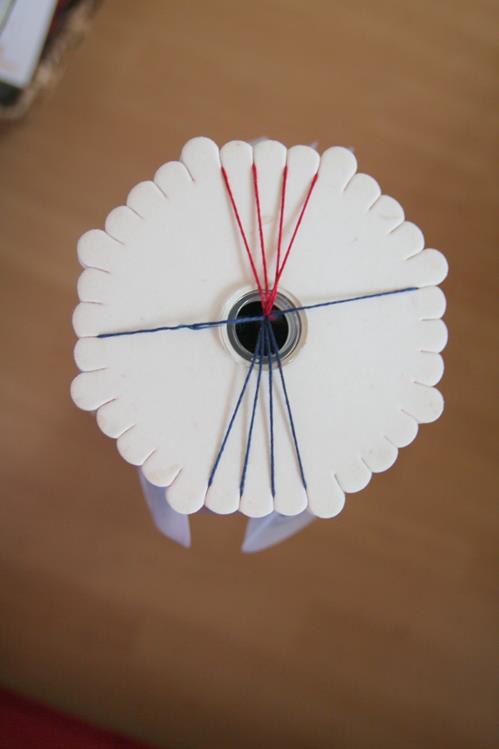

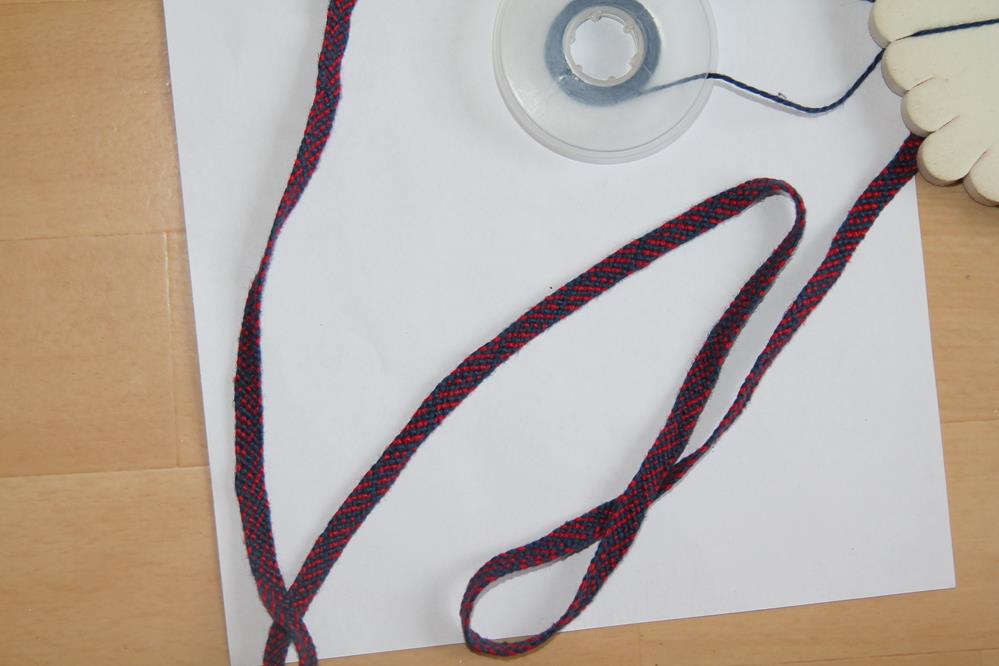

Hallo an Alle
musste die Erfahrung machen dass Wunsch und Wirklichkeit in meinem fall nicht passten, und ich mein entworfenes Flechtmuster nicht 1:1 umsetzen konnte und deswegen ein neues Muster, mit weniger Fäden erarbeitete deren Umsetzung ihr hier seht.
Material = Perlseide Größe 3 , 25 gramm, jeweils in dunkelblau und weinrot , je Faden 5m Länge.
mfg maruart

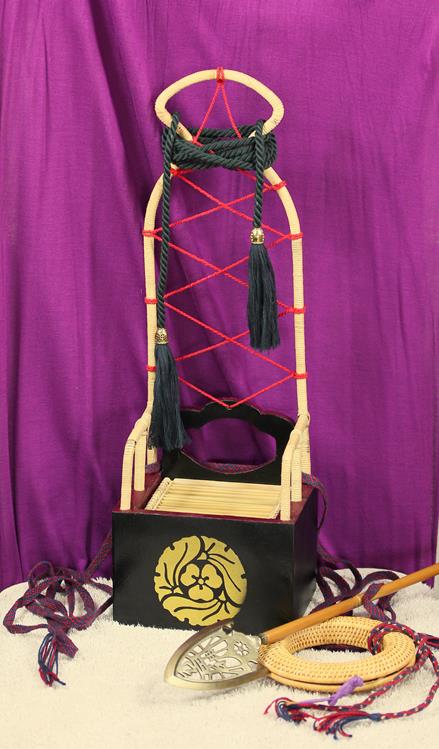

Hallo an Alle
Ich habe fertig
-aber zu aller erst "Mea Culpa " . Es geht um den letzten Pfeil im Köcher . Er wurde nicht wie von mir behauptet verschossen, sondern er wurde nie verschossen und diente als Stützpfeil. Dieser Pfeil heist - Taini Ya - Ich war einem Irtum aufgesessen und bedauere es sehr.
Ein nächstes Projekt ist in der Vorbereitung, ein Ebira Pfeilköcher sehr alt und archaisch ca. 11. Jhrt. und älter.
maruart
Fortsetzung folgt
