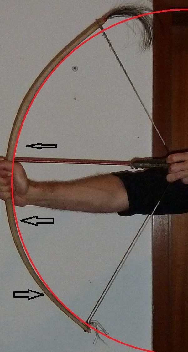

Hallo liebe Gemeinde,
ich bin gerade mit meinem Latein am Ende. Am oberen WA ist da ein Stelle, die mich in den Wahnsinn treibt. Der oberen WA kommt mir in der Mitte etwas zu weich vor. Vielleicht entsteht der Eindruck ja durch das etwas wuchsbedingte reflexe WA Ende. Wie seht ihr das? Der Bogen hat einen Osage-Kern, Sehnenbelag und einen Hornbelly.

Bei der Kürze etwas schwer zu beurteilen und die Optik kann auch täuschen. Und je nachdem, wohin man den Druckpunkt legt bekommt man ein anderes Ergebnis im Bild.
Ich hab mal ein Oval eingezeichnet, und danach biegt sich der untere WA am Anfang etwas wenig und zum Ende zu zu viel.
Der obere WA sieht in sich ganz harmonisch aus. Evtl etrwas viel Biegung oberhalb der Hand.
ABER - das ist nicht zu tragisch zu nehmen, bei der Materialkombination ist der Tiller eh etwas "fließend", sprich kann sich je nach Temperatur und Gebrauchsdauer verändern.
Option 1: Ich würde am unteren WA, 20cm vor dem Ende (s. Pfeil), noch etwas Sehne aufbringen und mit Schmirgel vorsichtig beim oberen Pfeil etwas Horn oder Sehne abnehmen.
Option 2: Am oberen WA kann man noch direkt oberhalb der Hand eine weitere Sehnenlage (nur eine Faustbreite, Mitte 2 Fingerbreit über der Hand) aufbringen und das Schwächen unten weglassen und nur das Ende steifer machen.
Btw, ein sehr schöner Bogen!
Hast du noch ein paar mehr Infos zum Bogen?
