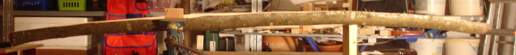

Hi an alle.
Habe jetzt wieder weitergemacht mit Holz abtragen.
Hier die Bilder.
Stärke am linken Tip 5,5 cm, Stärke in der Mitte ca. 6,5 cm, Stärke am rechten Tip ca. 4,5 cm
Breite und Länge noch wie gehabt.
Reicht das schon zum Versiegeln oder noch weiter abtragen?
Grüße, Mike
Hier die Bilder.
Grüße, Mike

Re: Hasel linker WA 45° gedreht! Was tun?
Servus, ich nehm auch an den Kanten etwas weg - Kanten brechen.
Rinde runter, aber vorsichtig den äussern Ring nicht beschädigen - mit Spachtel.
Dann die Stirnseiten versiegeln.
Gruss Thomas
Gruss Thomas
Ich wuerd nur die Rinde noch runterspachteln. Wenn du seitlich was wegnimmst hast weniger Spiel, wenn's ihn verzieht.
Ist aber Geschackssache.
Is der Markkanal weg? Wenn der drin bleibt, gibt es tiefe Risse.
Sonst o k.
Kanten brechen, und versiegeln. wg. Rinde: bei frischem Holz würde ich sie runter nehmen, weils leichter geht, ist sie schon trocken würde ich sie drauf lassen und NACH dem Breiten-Zuschnitt entfernen, weil dann weniger Rindenfläche über ist.
Sonst o k.
Danke Rabe, Thomas und Fatz.
Hab bis zum Markkanal alles weg, Kanten gebrochen, Rinde drauf gelassen, das der Stamm schon 5 Monate stand, alles versiegelt und in den Schatten gestellt.
Grüße von Mike
Grüße von Mike
Mach die Rinde lieber auch runter. Wegen Viehzeugs und so.
Jo! Weg ist weg und ein bissl schneller trocknen tut er dann auch
Oool reid meine Herren. Habt's recht. Das Viecherlzeig braucht keiner unterm Holz.
Morgen kommts runter
Ciao
Ciao
Hi nochmal kurz.
Hab die Rinde nun auch entfernt und die Enden versiegelt.
Soll ich den Stave jetzt schon mal wiegen oder erst später in 3-4 Wochen?
Grüße, Mike
Grüße, Mike
Kommt drauf an, wie langweilig dir ist
In zwei, drei Wochen wird er bei halbwegs schonender Trockung eh nicht trocken, frühestens in vier bis sechs. Wieg nach vier Wochen nochmal, dann siehste ja wieviel er verliert. Wenns dann noch 4 Gramm+/24h sind kannste ihn getrost nochmal für ne Woche weglegen und dann nochmal wiegen. Wenn dann immer noch soviel, wieder ne Woche warten.
Da der Stave noch recht fett ist, wirds wahrscheinlich mehr als sechs Wochen dauern.
